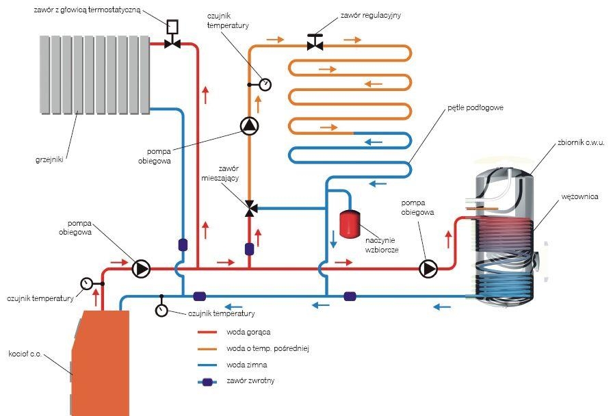

    Kominek płaszcz Podłogowe Kaloryfery i bojler jak? chciałem się oprzeć na tym schemacie w tym , że u mnie będą 4 kaloryfery i 3 sekcje ogrzewania podłogowego

    Ten schemat nie jest prawidłowy.
    To jest etap budowy nowego domku czy samej instalacji?
    nowy domek buduje ;)

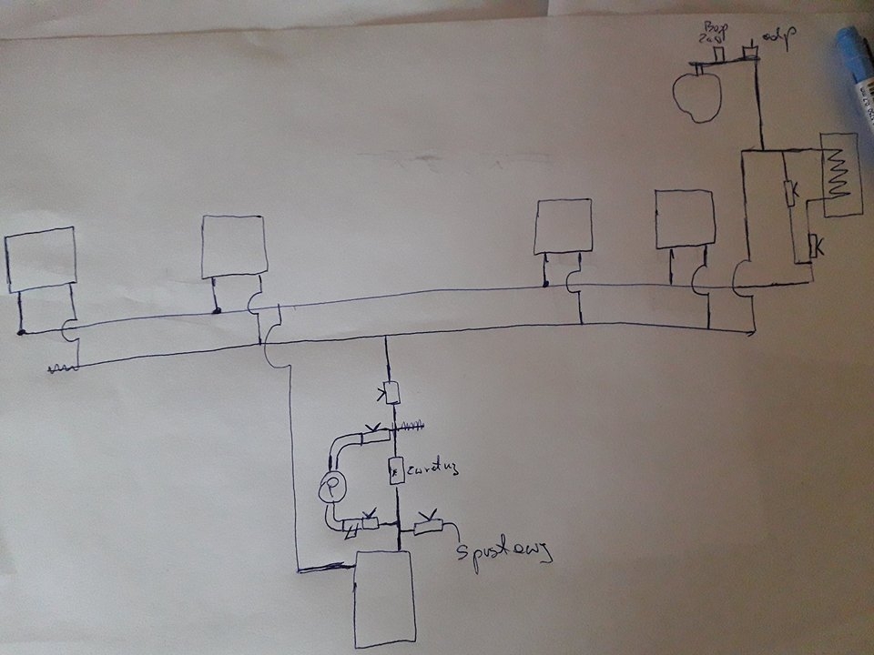

    wracając do tematu ponieważ na dniach planuje robić ta instalację a więc...
    czy taki sposób podłączenia jest dobry? zawory przy bojlerze w celu ograniczenia ogrzewania wody np ustawiam mniejszy przepływ na bojler a większy na powrót kaloryferów wtedy bardziej grzeje na kaloryfery. Układ kominka zamknięty. kominek malutki
