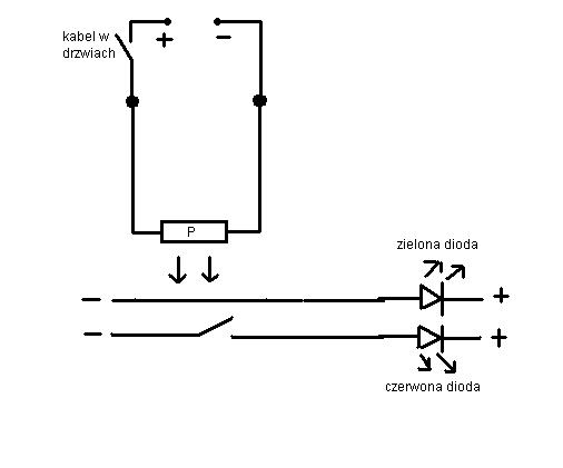

    WITAM
    JAK ZROBIĆ CZUJNIK DO DRZWI
    (NP.JAK DZRZWI SĄ ZAMKNIĘTE TO SIĘ ŚWIECI NP.CZERWONA ŻARÓWKA A JAK SĄ OTWARTE TO SIĘ ŚWIECI NP.ZIELONA)
    ALE TO JEST TYLKO PRZYKŁAD

    Witam i z góry przepraszam kolegów elektroników za mój schemat.
    Może coś takiego, jest bardzo prosty i powinien działać(jeśli jest jakiś błąd to jakiś elektronik go pewnie zaraz poprawi).
    Oczywiście napięcie sterowania przekaźnika w tym przypadku bysi być takie samo jak zasilanie żaróweczek.
    Jeżeli miało by to być do samochodu to sterowanie przekaźnika musi być minusem zamiast plusem trzeba tylko zamienić kabelki.
    I jeszcze jedno: Przekaźnik musi być dwukierunkowy tzn. jak jedne styki są rozwarte to zwarte są drugie( nie znam fachowej nazwy)
    • Czujnik sygnalizujący otwarcie drzwi przekaźnik.JPG (10.51 KB) Musisz być zalogowany, aby pobrać ten załącznik.

    Witam zastosuj kontaktrony(włacznik reagujacy na magnes) i przekaźnik. Magnes umieść na drzwiach a kontrakton na framudze w odleglosci np. 0,5cm lub wiekszej zależy jak silny jest magnes.
    P.S Schemat jest dobry :)

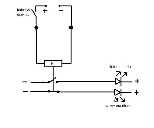

    zastosowalem w moim schemacie ten sam przekaźnik.. na obrazku zamiescilem moj pomysl.. jakby co to prosze mnie poprawic.. zamiast diod oczywiscie mozna wstawiac cokolwiek innego doprowadzajac odpowiednie napiecie..
    • Czujnik sygnalizujący otwarcie drzwi idea.jpg (13.34 KB) Musisz być zalogowany, aby pobrać ten załącznik.

    Troche bardziej przejżyście
    • Czujnik sygnalizujący otwarcie drzwi idea_374.jpg (12.89 KB) Musisz być zalogowany, aby pobrać ten załącznik.
