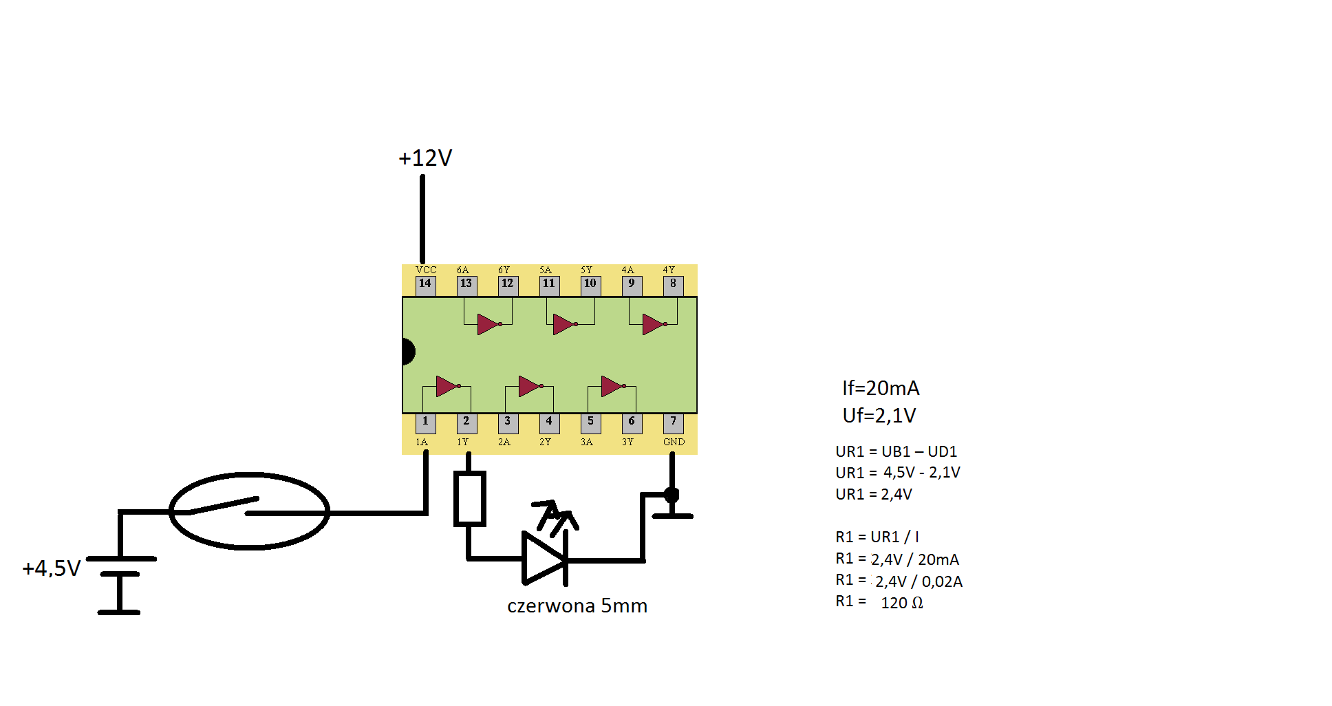

    Mam opracować projekt sygnalizatora otwartych drzwi do samochodu. Wpadłem na taki pomysł, żeby zaświecała się dioda kiedy drzwi są otwarte i wymyśliłem taki schemat(poniżej). Możecie mi napisać czy taki układ by działał? Ewentualnie co poprawić?

    A po co to ?? Wyłączniki drzwiowe w samochodach są typu NC (normalnie zwarte) więc zamykaja styki po otwarciu drzwi. Dioda i rezystor 1 kΩ wystarczy.

    Coś takiego?
