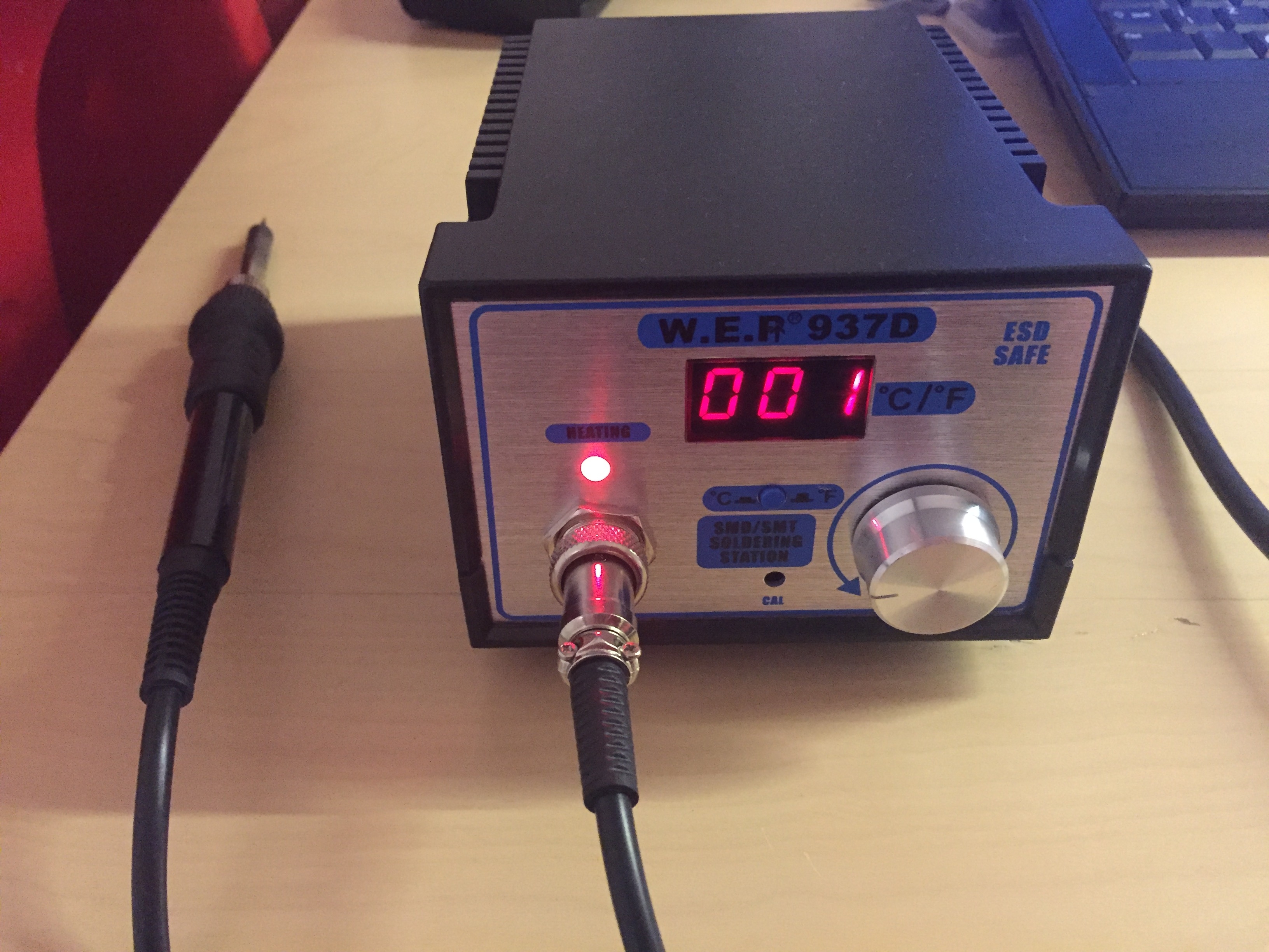

    Posiadam stację lutowniczą W.E.P 937D
    https://www.hotair.pl/pl/sklep/stacje-lutowni...owa-cyfrowa-wep-937d-silver.html?keyword=937d
    Niestety po upadku z około 50cm przestała grzać.
    Uruchamia się, pozwala zadać temperaturę ale po około sekundzie kiedy powinna przystąpić do grzania pokazuje 1.

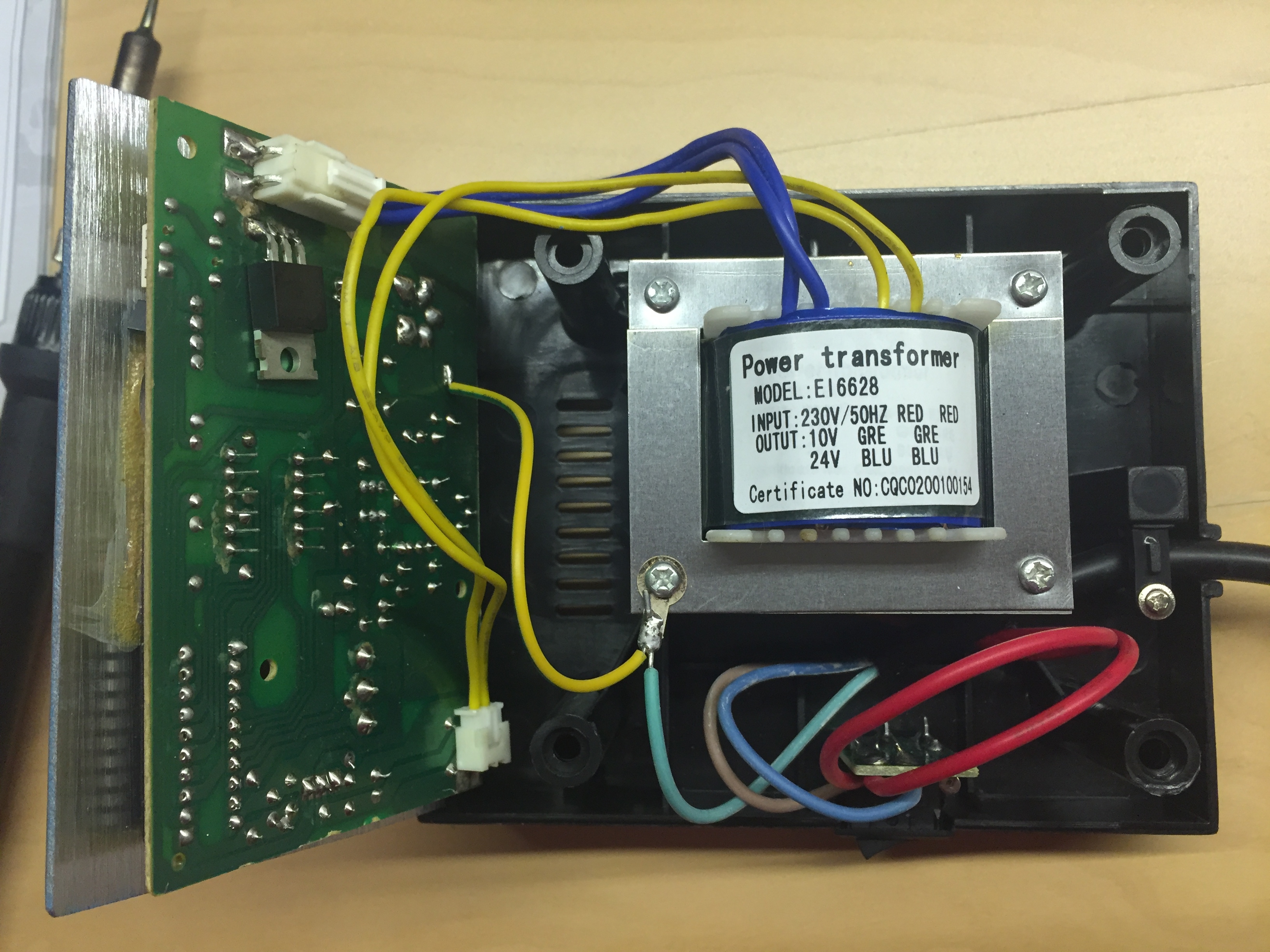

    Po zmierzeniu napięcia na uzwojeniu wtórnym wyszło 10 V i 30 V. Czy winą jest zatem za wysokie napięcie na trafo?

    Napięcia transformatora moim zdaniem są jak najbardziej w porządku, jednak skoro stacja przestała grzać po upadku, co spowodowało spory wstrząs wewnątrz, poszukałbym na Twoim miejscu coś w stylu uszkodzeń mechanicznych (zimne luty, zwarcia, przerwy w obwodach przewodów, itp.) :wink: Posprawdzaj płytkę dokładnie, czy takie rzeczy nie występują.

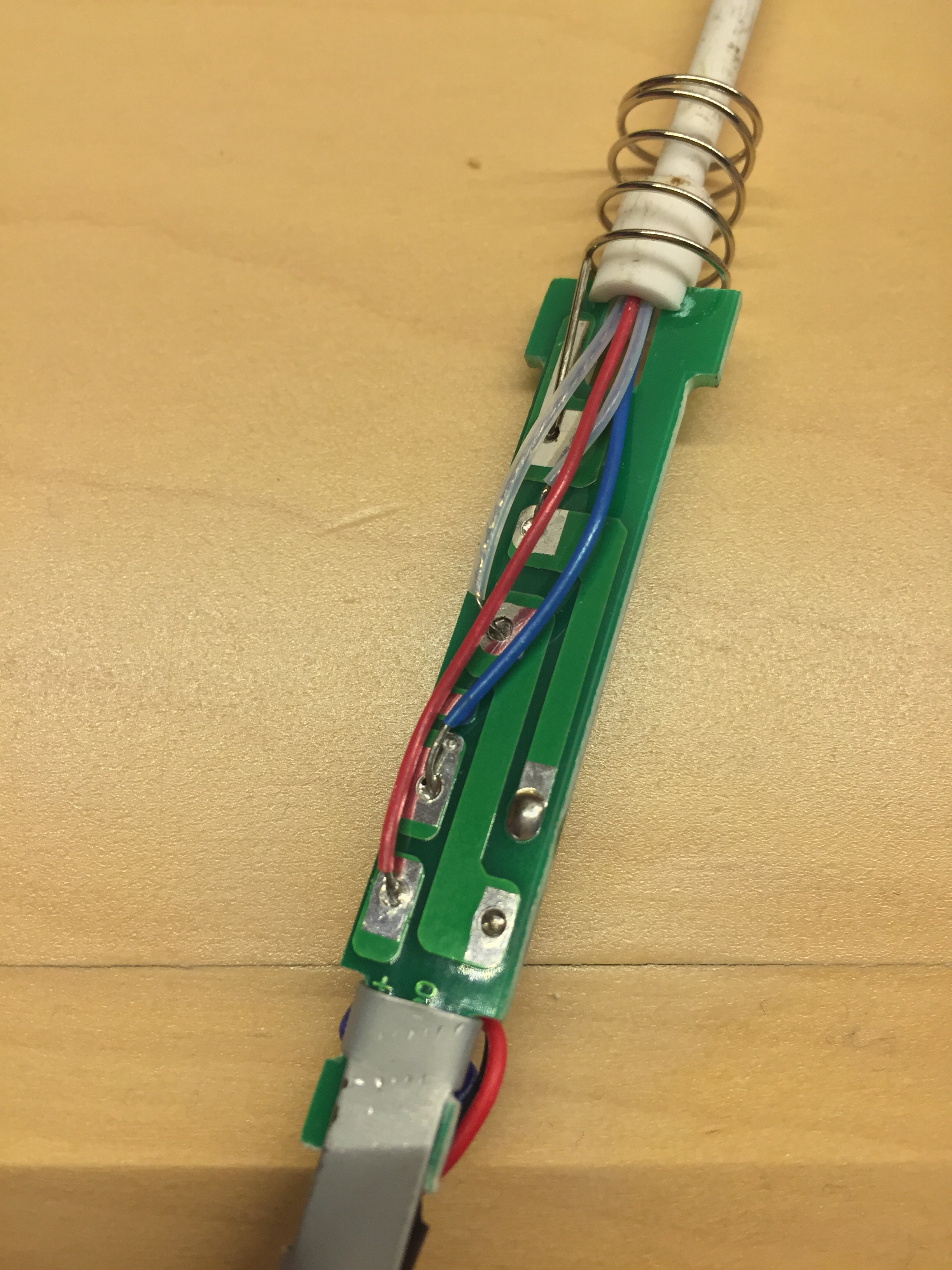

    Grzałka kolby sprawna? Do sprawdzenia omomierzem czy nie ma przerwy.
    Między niebieskim i czerwonym jest ciągłość oraz rezystancja wynosi 2,5 oma.
    Miedzy przezroczystymi brak ciągłości.
    Czyli jaka diagnoza?

    Christophorus napisał:
    Trzeba sprawdzić gdzie są podłączone poszczególne przewody.
    Niebieski i czerwony prowadzi do zasilania grzałki.

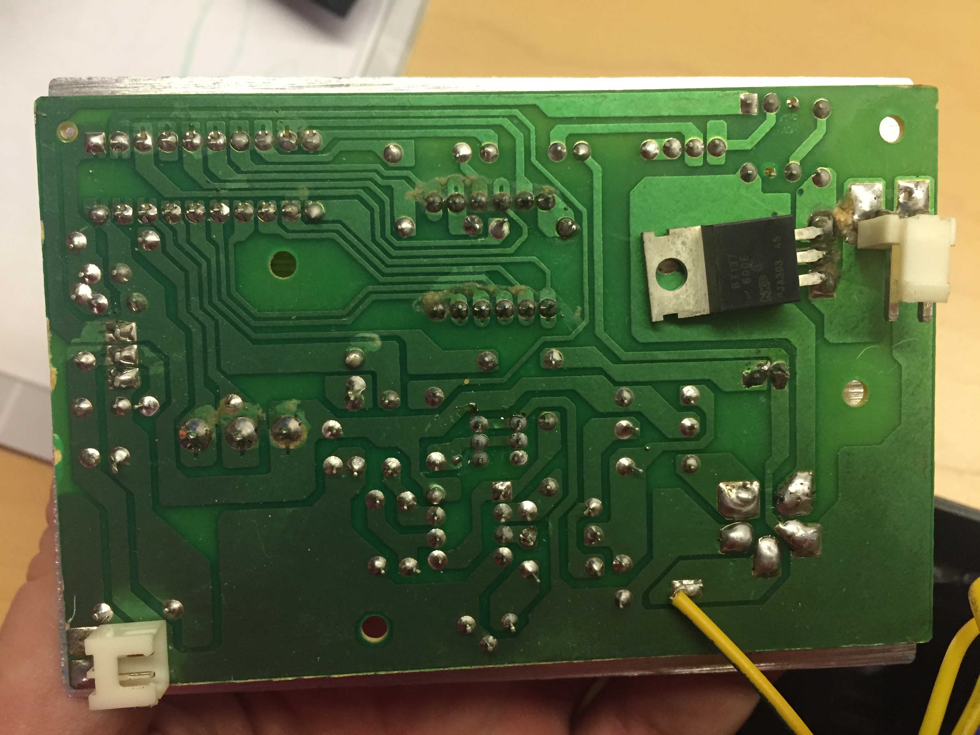

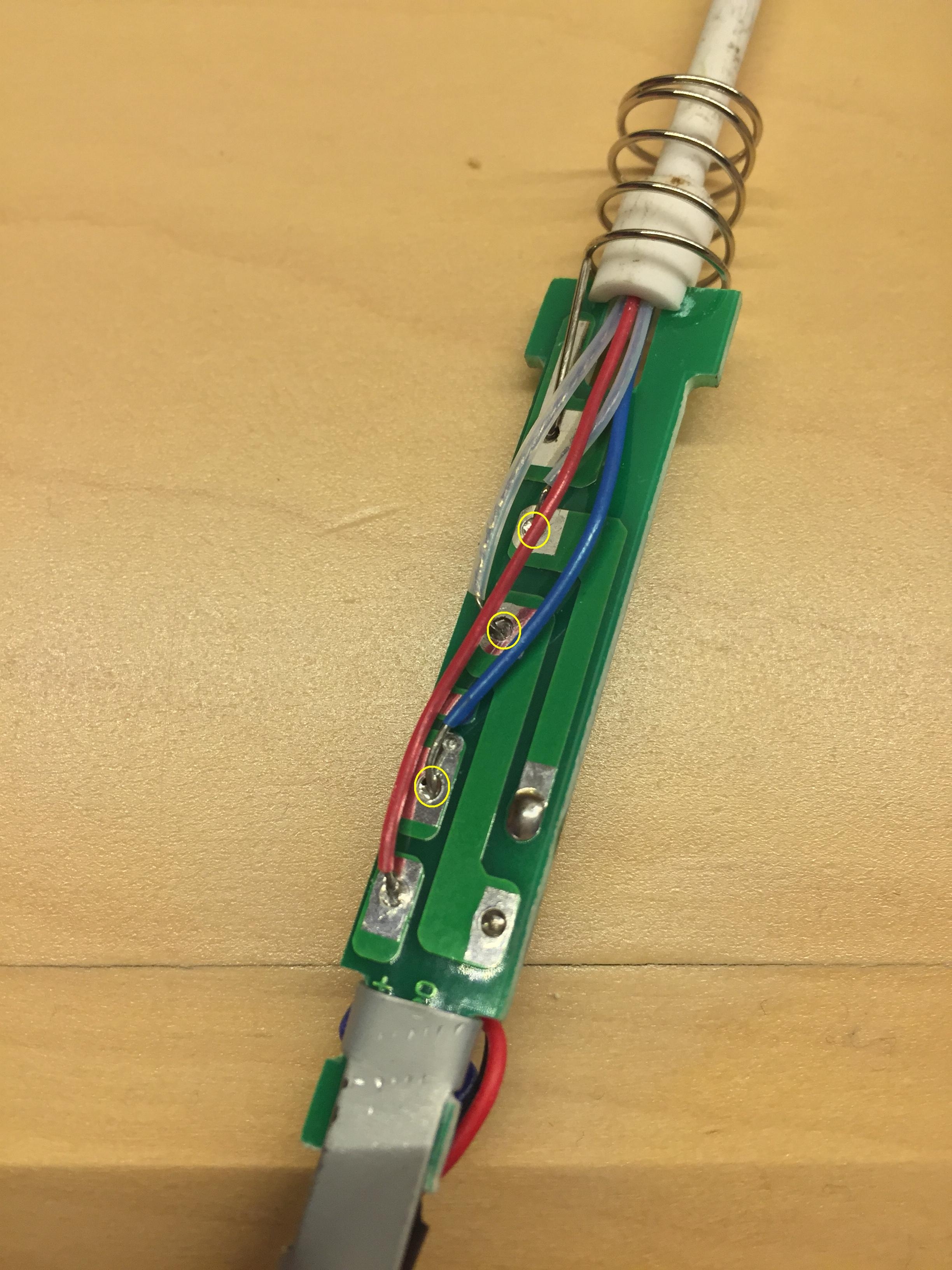

    Stacja lutownicza W.E.P 937D - brak grzania po upadku, napięcie na trafo 10V i 30V
    Połączenia które zaznaczyłem nie wyglądają zbyt dobrze. Popraw je nie skąpiąc przy tym cyny.
    może być termopara - czujnik temperatury. Jeśli jest przerwana to stacja może nie działa nie mając sygnału z czujnika temperatury.
    Może być termopara, ale nie musi, są czujniki połprzewodnikowe i zwykłe termistory.
    Zmierz Kolego porządnie rezystancję, oraz sprawdź ,,testem diody" w obu kierunkach. Raczej tam jest termistor - ok 1 kΩ / 20°C z uwagi na jednakowy kolor przewodów.

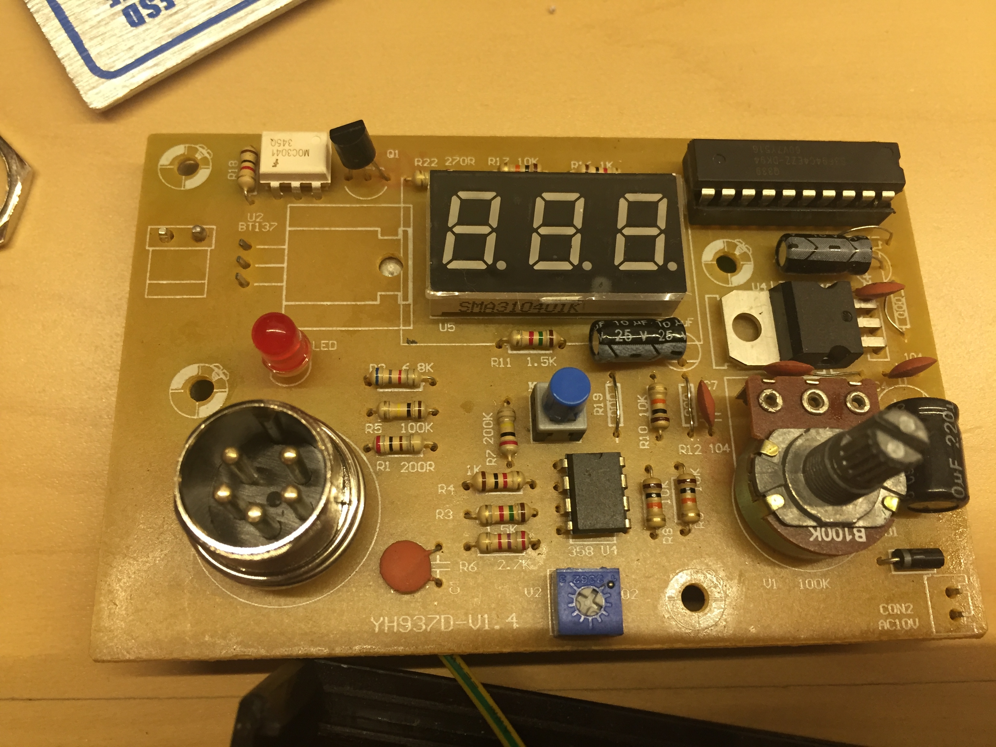

    Wtyk do stacji i gniazdo w niej sprawdzone ? Poprawić lutowanie triaka na stronie scieżek PCB !
    Grzałka wymieniona i stacja śmiga aż miło. Problemem była uszkodzona termopara.
