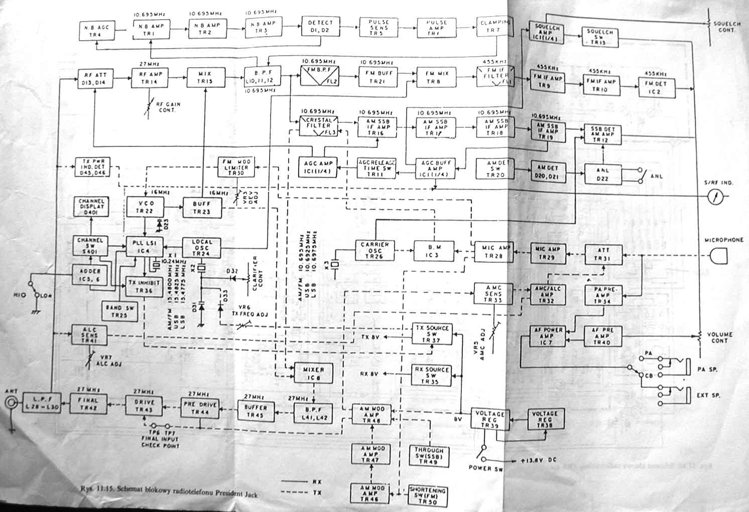

    Witam kolegów,
    Wreszcie wpadł mi w ręce president jack, ale już pojawił się problem.
    Mianowicie, regulując kubkami bez podłączonego mikrofonu mogę ustawić odpowiednie częstotliwości generatorów dla AM w 0 i SSB w 5, jednak gdy podłączam mikrofon, częstotliwość idzie o 1,7 kHz do góry (nie wiem czy tak ma być). No i tu pojawia się problem, bo regulując z zapiętym mikrofonem brakuje mi regulacji dla am-u. No chyba że z tym jackiem jest coś nie tak, że po podłączeniu mikrofonu częstotliwości idą o około 1,7 kHz w górę ?

    To może jakaś sugestia co by sprawdzić?
    Po odpięciu mikrofonu zanika napięcie na katodzie diody d32 i d33- to te diody przy warikapie. Stąd to pływanie, ale dlaczego.

    Zjawisko występuje zarówno w TX jak i RX. Dla LSB częstotliwość idzie około o 2,1 kHz w górę dla USB o 1,6 kHz dla AM o 2,6 kHz. Przy TX są w miarę podobne wartości, oprócz Am-u bo tu wskakuje w punkcie tp3 od razu ponad 19 MHz przy nadawaniu.
    Przy odłączeniu mikrofonu napięcie na warikapie zanika, to co pisałem wcześniej.
    I to jest powiedzmy dla RX, bo TX bez mikrofonu nie mam jak sprawdzić. Tylko z zastrzeżeniem że po odłączeniu mikrofonu zielona dioda dla Rx gaśnie.
    Jeszcze jedna informacja, przy odłączeniu mikrofonu nie działa pokrętło precyzera - czyli nie ma napięcia na warikapie, to co wyżej.

    W celu zrozumienia takiego zachowania się tego CB, spójrz na schemat blokowy tego TRX, np. https://obrazki.elektroda.pl/9_1252865868.jpg (TR35 -37 :shii: ).

    Ok, czyli z tego wychodzi że jest to prawidłowe zachowanie radia.
    Pozostaje jeszcze przestrojeni. Myślę że wpięcie dławika 6,8 uH pomiędzy filtr L20 a diodę d28 zda egzamin. Dobrze myślę?

    SP5IT napisał:
    Kondensator kilka piko równolegle do L20 i starczy.
    Michał, wreszcie się odezwałeś. Link https://obrazki.elektroda.pl/9_1252865868.jpg który zapodałem jest twojego autorstwa. Miałem zamiar poprosić Ciebie na PW abyś się ponownie odezwał w tym temacie, teraz będzie łatwiej. Mam nadzieję że również odezwą się koledzy posiadający praktyczne doświadczenie z tym CB.
    Tak na wszelki wypadek service manual (kiepska jakość). W celu przeprowadzenia regulacji TRX, wskazane jest podłączenie częstotliwościomierza do TP3 (VCO out).
