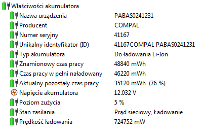

    Bateria typu AA-PB9NC6B do laptopów Samsung. Modelu laptopa nie podaję, tak samo jak zasilacza, bo testowane było na kilku egzemplarzach, z kilkoma różnymi zasilaczami. Bateria od 0% do 100% ładuje się około 36 godzin!!! Jest sprawna, laptopy wytrzymują na niej około 2 godzin ciągłej pracy pod obciążeniem. Inne baterie w tych laptopach ładują się normalnie.
    Czy znacie jakieś sposoby zdiagnozowania co ją boli? Wydaje mi się, że to raczej nie uszkodzenie jednego z ogniw, prędzej coś z kontrolerem ładowania, może wsadem do niego..? Podpowiedzcie coś jeśli macie jakieś pomysły.

    To w końcu jaka to bateria ? Piszesz o baterii do samsunga, a screen z baterii od compala.

    Nie od Compala tylko Compala. Samsung nie produkuje wszystkich komponentów całego zestawu i produkcję niektórych zleca firmom zewnętrznym. Najwidoczniej ta bateria została wyprodukowana przez Compala. Z tego, co wyczytałem, ta firma robi też baterie dla Toshiby i Lenovo (choć pewnie i dla innych też).

    Pokaż screen z battterymon z zakładki battery information, coś mi się nie podoba moc ładowania z tego screena co pokazałeś, może tu jest problem. Baterii trzeba by się przyjrzeć bliżej, może się wsad rozsypał.

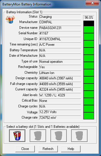

    Jest i screen z BatteryMon, ale chyba nie wnosi on niczego nowego?

    No nowego nic, chciałem tylko sprawdzić z poprzednim screenem, przyjrzyj się mocy ładowania - czyż nie jest za duża ? Może być coś nie tak z wsadem.

    Dodatkowo jakieś niskie napięcie jak na 96% naładowania, powinno być koło 12,5V. Być może niesymetria napięć.

    Dokładnie, a żeby to sprawdzić to trzeba rozebrać baterię lub podpiąć się interfejsem.
