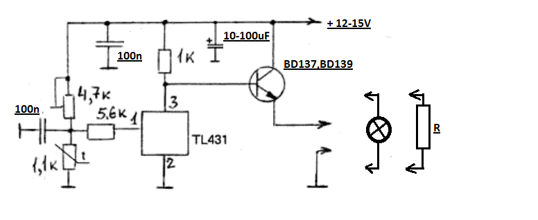

    Chcę zbudować mały i prosty termostat do sterowania żarówką 12V 40mA lub podobną w roli grzałki.
    Urządzenie ma służyć do podniesienia i ustabilizowania temperatury w małym pudełku aluminiowym w którym działa inny układ na 2 tranzystorach germanowych w celu precyzyjnego ustawienia wzmocnienia tych tranzystorów. Termostat ma być zasilany napięciem 9V.
    Ma ktoś pomysł jak coś takiego zbudować?

    Na przykład taki:
    Budowa mini termostatu sterującego żarówką 12V 40mA.
    Skoro ma być mały to najlepiej z elementów SMD z wyjątkiem termistora i opornika 470 ohm. Wzmacniacz operacyjny dowolny, tranzystor o mocy ok.2W dowolnego typu. W zależności od izolacji cieplnej metalowego pudełka należy dobrać opór i moc opornika zaznaczonego na schemacie jako 470R.
    Żaróweczka do ogrzewania nie jest zbyt dobra, gdyż ma bardzo dużą bezwładność cieplną.
    Upieranie się na żarówkę w roli grzałki to trochę przekombinowane i jak to z żarówkami bywa, mało niezawodne (chyba że chodzi o istniejącą gotową konstrukcję gdzie taka żarówka już jest).
    Bo jak widać tu chodzi o małą moc 0,5W gdzie w roli grzejnika świetnie dałby radę jakiś tranzystor z małym radiatorem.
    Kiedyś (dawno) robiłem taką rzecz i po prostu układ który wymagał stałej temperatury ( akurat wzmacniacz logarytmiczny) otoczyłem obejmą z blachy aluminiowej, do której był przykręcony tranzystor jako grzałka. Wewnątrz obejmy termistor a klasyczny mostkowy układ na wzmacniaczu operacyjnym sterował tranzystorem mocy, pracującym jako proste źródło prądowe (dla limitowania prądu). Coś bardzo podobnego do tego co kolega wyżej wrzucił. A to wszystko w styropian i do pudełka. Szybko to się nagrzewało i zużywało mało mocy.

    @aksakal czy ten układ bd działać z wentylatorem 12v i termistorem 10k

    Kolego, Krystian1256! Przepraszam, że zatrzymał się z odpowiedzią . Przetestował schemat z użyciem termistora 6.2k. Przy czym nominał potencjometra nastawnego powiększony do 47k. W roli obciążenia wykorzystany kuler komputera. Schemat funkcjonuje jak klucz - włączono - wyłączono.

    A mogę zamienić na potencjometr 50kohm , i termistor 10kohm?

    Wskazane tobą nominały termistora i potencjometra można wykorzystać . Na szczęście znalazł u jednego z pudełek wskazany termistor i przetestował - funkcjonuje OK!!!.
