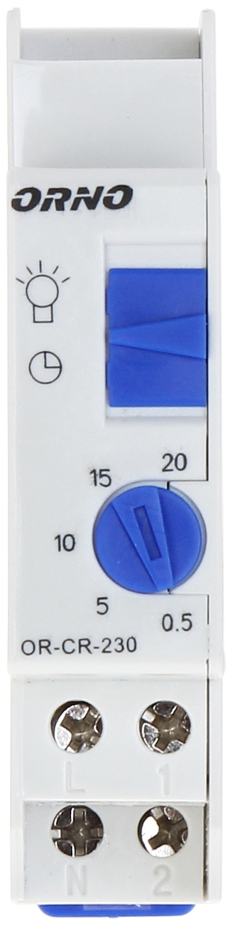

    mam stary automat schodowy, jeszcze za Gierka, który pali mi żarówki. W ciągu roku spalił mi 5 żarówek LEDowych. W sklepie dowiedziałem się że muszę kupić nowy. Stary podłączony jest na 3 kable L, N i S.
    Jak poprawnie podłączyć automat schodowy ORNO OR-CR-230 z 4 wejściami?
    Kupiłem automat ale on ma 4 wejścia L, N, 3 i 4. L i N podłączyłem, ale z żółtym przewodem S mam problem, bo jak podłączyłem do wejścia 3 to nie działał, a jak do 4 to wywaliło korki. Jak to można podłączyć ? Czy trzeba przerabiać kable ? ( są pod boazerią), Czy trzeba kupić nowy automat ?
    Jak poprawnie podłączyć automat schodowy ORNO OR-CR-230 z 4 wejściami?Jak poprawnie podłączyć automat schodowy ORNO OR-CR-230 z 4 wejściami?
    Powyżej przedstawiam nowy automat. Proszę o poradę.

    schemat oczywiście mam. Ale na schemacie są podłączone są 4 wejścia. A ja mam tylko 3 kable.
    Może jakieś złącze trzeba robić do czwartego ?

    według schematu potrzeba 4 kable. A ja mam 3. Przeglądałem internet i są automaty z 3 wejściami.
    I moje pytanie: czy da się jakoś podłączyć automat z 4 wejściami na 3 kable ?
    Ale chyba się nie da. Jak poprawnie podłączyć automat schodowy ORNO OR-CR-230 z 4 wejściami?
    Dołączam obrazek ze schematem starego automatu.
    a jeszcze najważniejszego zapomniałem dopisać,
    na pudełku i w instrukcji pisze, że automat jest na 3 lub 4 kable.

    Ja widzę, że ma 3 kable.
  • #8 16881432

    ale w instrukcji montażu ORNO potrzeba 4 kable.

    Potrafisz przeanalizować schemat i przeczytać instrukcję?
    Ciekawe jak to zrobił :)

    one nie paliły się natychmiast po włożeniu, tylko po pewnym czasie , z reguły po paru miesiącach. Dom ma 4 kondygnacje.
    W grudniu, w odstępie tygodnia, spaliły się 2 . Na parterze i 2 piętrze. To było ponad moje nerwy i stąd zakup nowego automatu.

    Zmierz napięcie zasilające jakie masz na żarówce.

    normalne 232 Volty. Ale w sklepie powiedzieli mi, że to chodzi o prąd startowy.
    I może źle napisałem że to są LEDy, bo to są te malutkie halogeny na wejście GU-10.
    Sam je zmieniłem z normalnych komunistycznych żarówek. Widać to był mój błąd.
