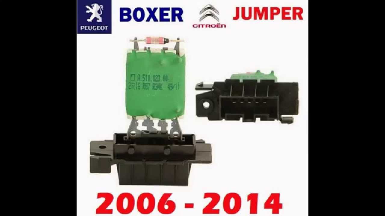

    Od jakiegoś czasu w mojej cytrynie wentylator zaczął żyć własnym życiem, nie reaguje praktycznie na suwak którym reguluje się obroty a sam od siebie raz dmucha na maksa innym razem trochę a czasem wogóle, ostatnio coraz częściej właśnie nie dmucha wcale.Nie wiem gdzie szukać przyczyny, czy to jakieś ścieżki się wytarły przy tym suwaku?

    Witam. Sprawdź regulator obrotów w wentylatorze nagrzewnicy.

    Rozumiem że muszę wymontować wentylator, co już samo w sobie nie jest łatwe z tego co gdzieś czytałem. Ale powiedzmy że mam go na zewnątrz jak mam sprawdzić owy regulator?
    Jak on w ogóle wygląda?

    Może to być opornica znajduje się gdzieś w tunelu za dmuchawą w innych samochodach zazwyczaj niedaleko od niej. Twoja powinna być podobna do tej. Mogły się delikatnie różnic w zależności od rocznika.
