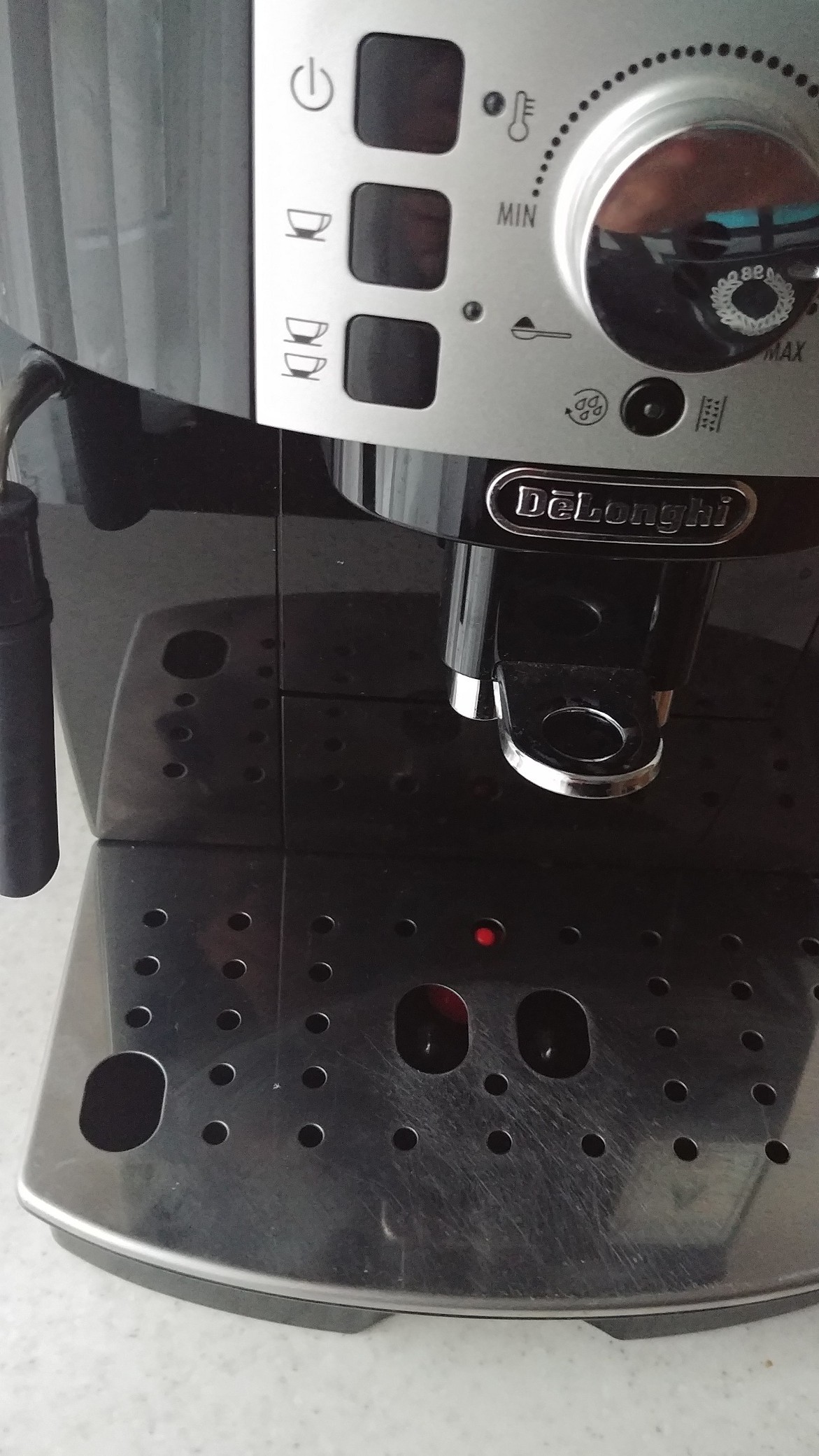

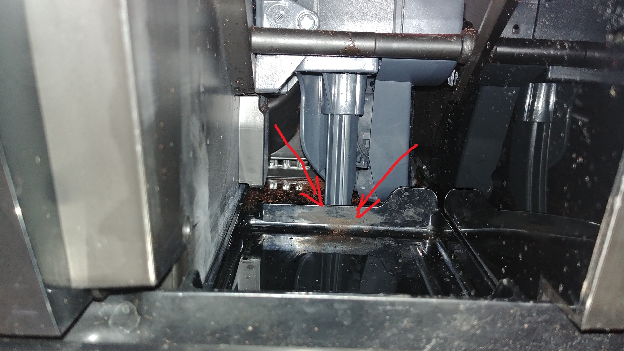

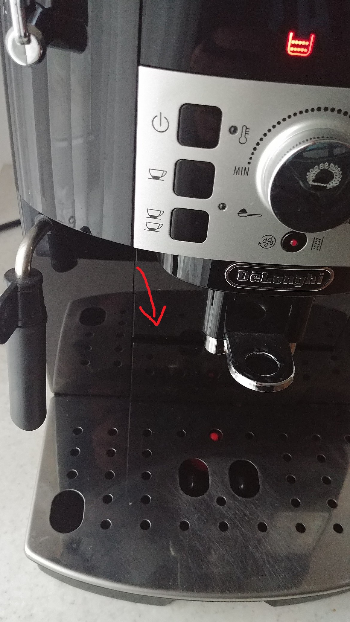

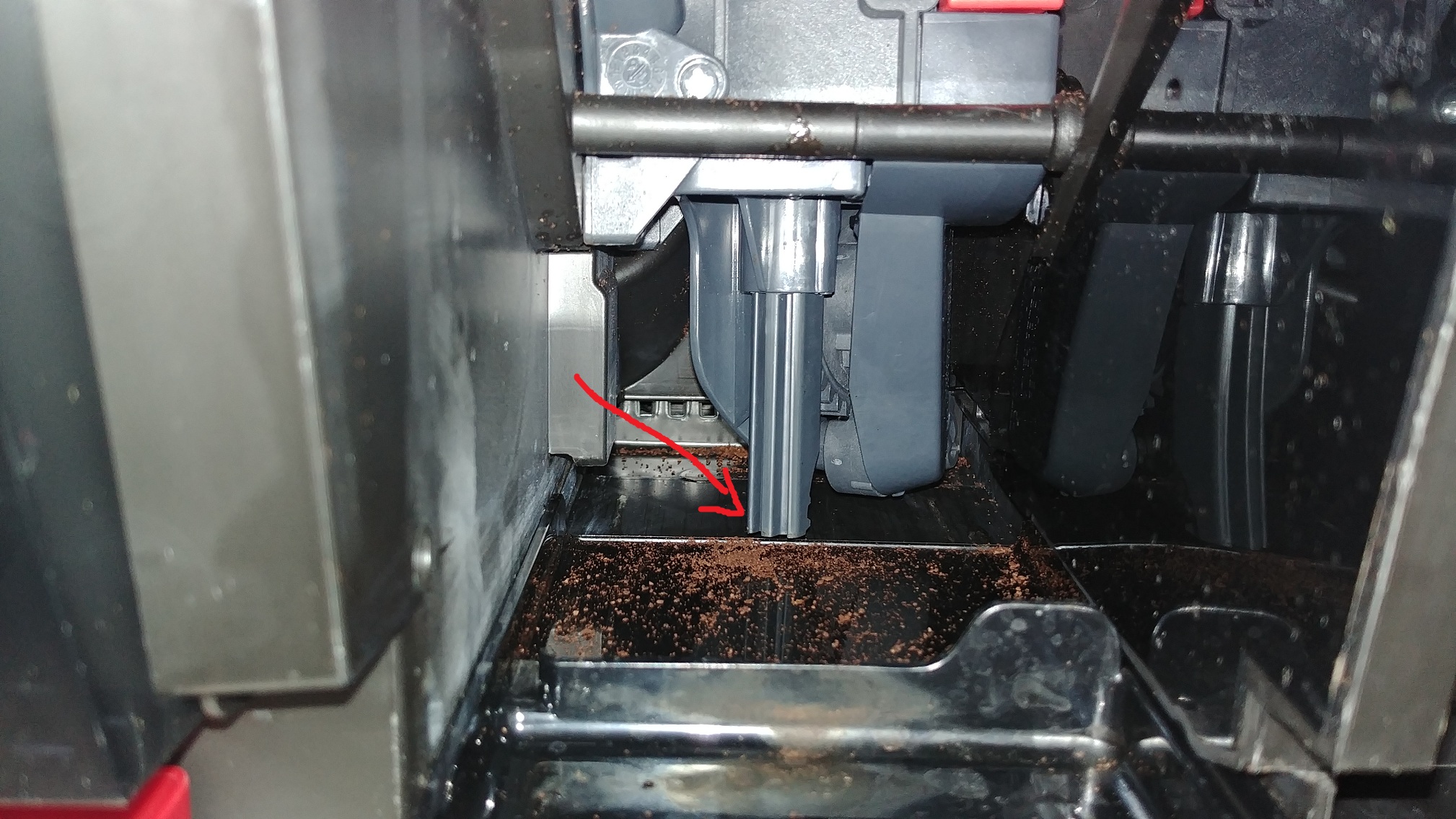

    Posiadam od pół roku ekspres DeLonghi Magnifica S ECAM 22.110. Wszystko działało dobrze aż do pewnego czasu, tzn gdy włączę ekspres to na początku podgrzewa wodę i przeprowadza proces płukania, ale podczas tego procesu lub podczas robienia kawy gdy słychać pracę windy, to tacka na fusy oraz pojemnik na skropliny sam wysuwa się na ok 2-3 mm i przerwany zostaje proces robienia kawy lub płukania. Wygląda na to, że winda gdy zjeżdża to wysuwa tackę wraz z pojemnikiem tak jakby go wypychała i trzeba wtedy dopchać, żeby proces był kontynuowany. Spotkał się ktoś z czymś takim?
    Na zdjęciu 3 i 4 widać ten element który za bardzo zjeżdża i wypycha tackę. Wychodzi na to, że coś się rozregulowało ponieważ wcześniej taka sytuacja nie występowała. Da się to samemu naprawić?
    Dorzuciłem filmik, widać jak tacka się wysuwa.

    Co mogę polecić na początek to oczyścić dokładnie komorę zaparzacza z resztek kawy oraz oczywiście sam zaparzacz..Jeśli nie pomoże a express jest na gwarancji to serwis.Prawdopodobnie coś z przełącznikami krańcowymi,czujnikiem halla lub magnesami na kole napędzającym zespół zaparzający.

    Ekspres oddany do serwisu. Dam znać co było przyczyną jak naprawią.
    Witam. Dziś odebrałem ekspres z serwisu. Wymieniony został zespół napędowy.
