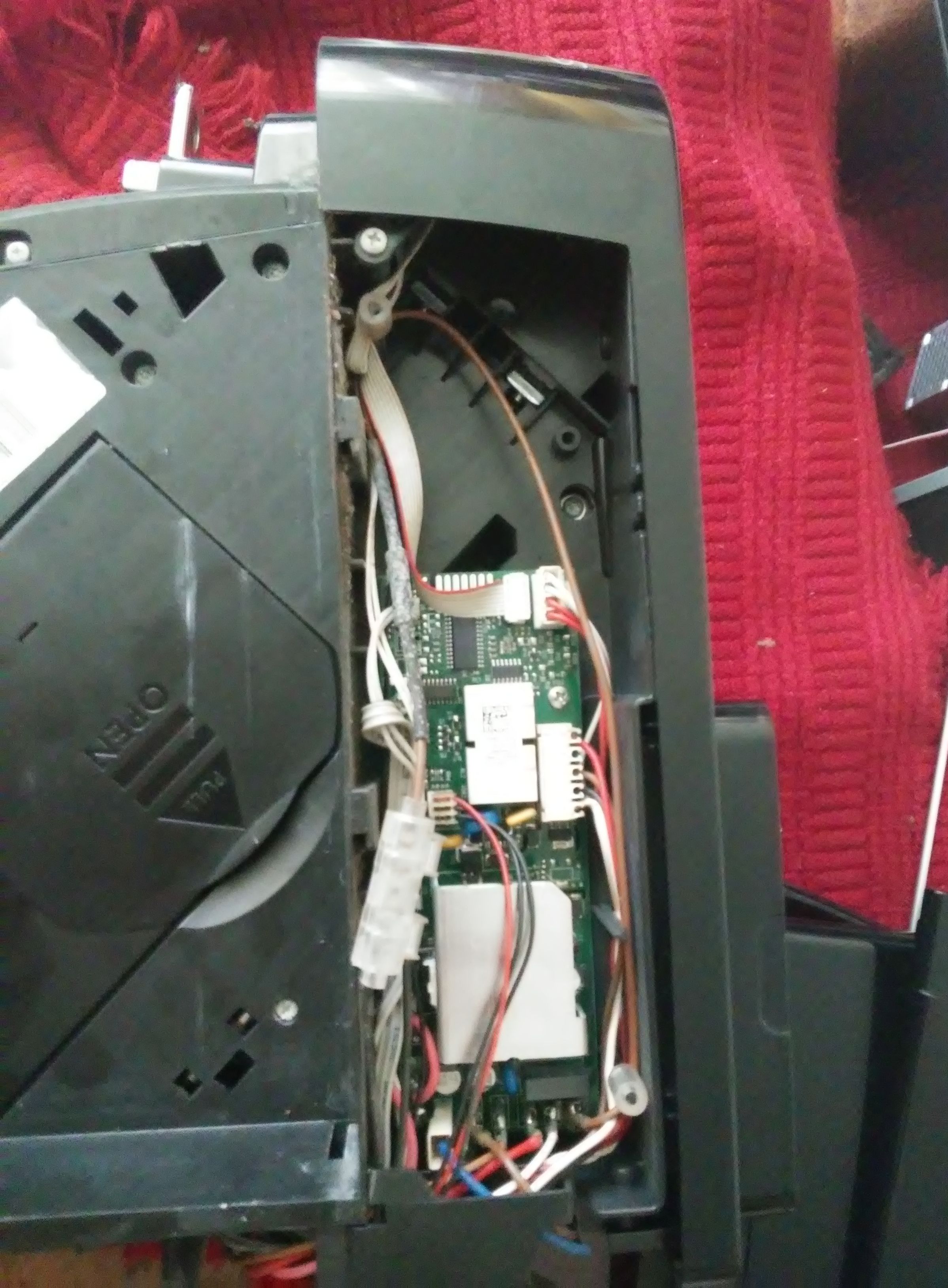

    Mam problem z expresem do kawy DeLonghi Magnifica S ECAM 22.110.SB
    Uszkodzenie polegało na tym, że po włączeniu cały czas po uruchomieniu pracował silnik do mielenia, uszkodzony był triak 204SBC wymieniłem na BTA 204.
    Wszystko OK, jednak opadł moduł mielenia kawy i nie mogę włożyć tacki.
    Słychać brzęczenie.
    Proszę o pomoc
    • DeLonghi Magnifica S ECAM 22.110.SB - opadł moduł mielenia kawy 20220824_131011.jpg (821.07 KB) Musisz być zalogowany, aby pobrać ten załącznik.
    • DeLonghi Magnifica S ECAM 22.110.SB - opadł moduł mielenia kawy 20220826_125520.jpg (476.74 KB) Musisz być zalogowany, aby pobrać ten załącznik.

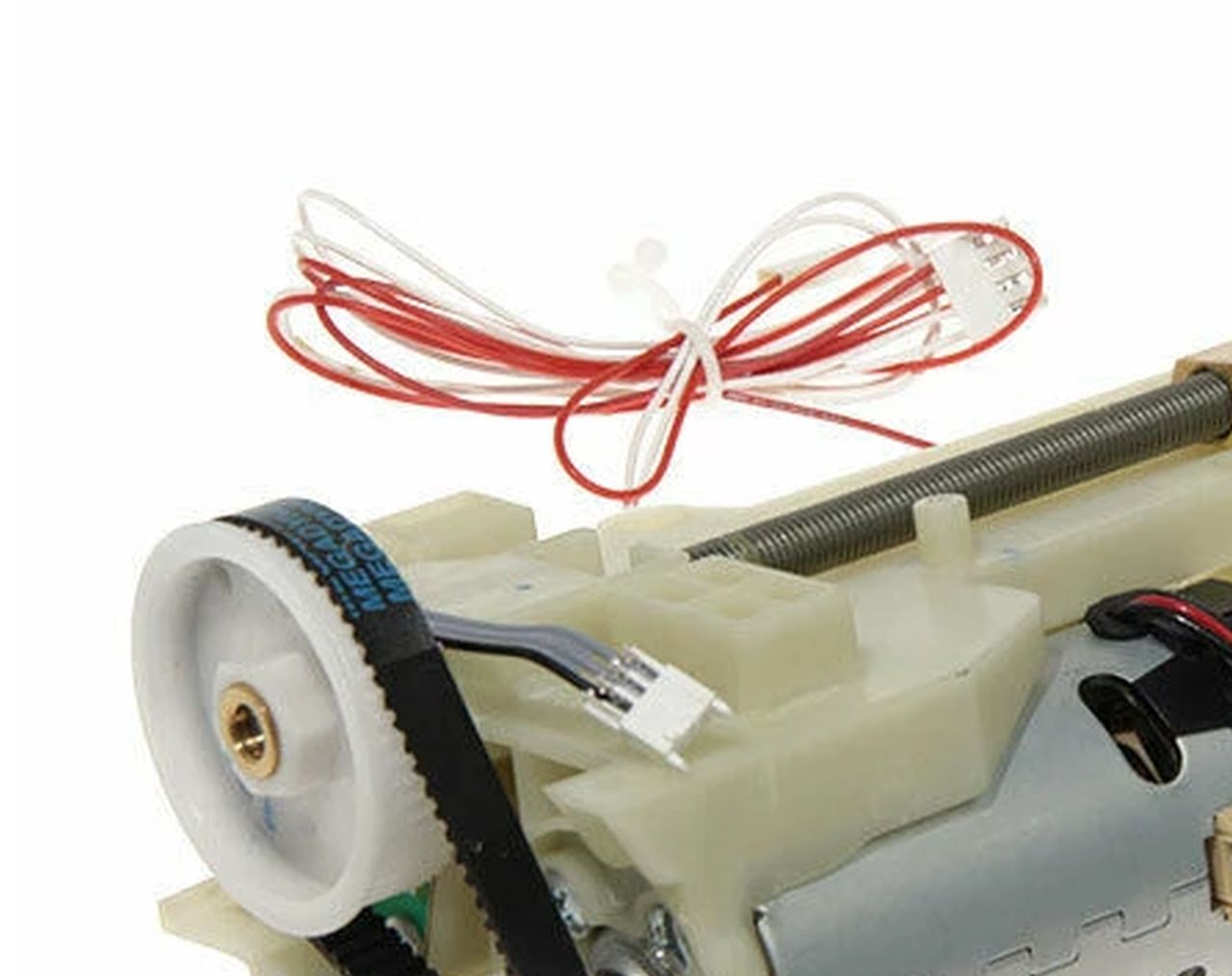

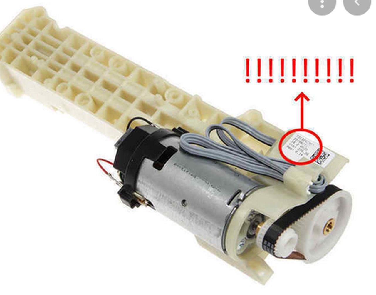

    Wszystko Ok pasek zdjąłem zablokowany jest mimośród nie da rady nim kręcić, z tego co widzę silnik i cały mechanizm jest wymienialny ale to jest skomplikowane odkręciłem co możliwe i jeszcze coś trzyma, Nie mam innej możliwości jak to rozebrać
    To jest jakiś dziwny silnik, nie podłączę go pod 230V bezpośrednio mam obawę że go trafi szlag.
    Silnik DC-35R-0016
    • DeLonghi Magnifica S ECAM 22.110.SB - opadł moduł mielenia kawy L!.jpg (88.6 KB) Musisz być zalogowany, aby pobrać ten załącznik.

    Cześć, ja tak nazwałem tą nagwintowaną śrubę mimośród na środku, próbowałem ją przekręcać nic nie dało, wygląda na to bierze zmieloną kawę , jedzie na dół i powraca na górę do stanu czuwania, jest to podobne do pozycjonowania lasera w CD ROM
    jest filmik na You Tube zerknij, jestem słaby w tak skomplikowanej mechanice, nie mam pojęcia jak wyjąc ten mechanizm, jeżeli jest część zamienna to da się to wyjąć

    Rozumiem, że nie udało ci się na razie wyjąć zaparzacza. Jeżeli go nie wyjmiesz nie wymontujesz mechanizmu podnoszenie tzw.windy. Musisz kręcić tym większym białym plastikowym kołem zębatym osadzonym na gwintowanym wałku ( u ciebie mimośród) i podnieść zaparzacz do miejsca w którym da się go wyjąć. Zobacz czy coś nie blokuje zaparzacza. Może też gwintowany wałek zatarł się na mosiężnej tulei (od zużycia gwintu tulei). Spróbuj potraktować gwint przy tulei środkiem penetrującym i powoli to rozruszać.
    Kolego piszesz strasznie niezrozumiale np. że opadł moduł mielenia kawy. Nie wiem jak młynek mógł opaść na dół. Pewnie ci chodzi o zaparzacz do którego z młynka wsypywana jest kawa.
    Piszesz że zablokowany jest wałek a zaraz po tym, że przesuwa się w górę i dół. Naprawdę trzeba zgadywać o co ci chodzi.

    Posłuchaj zaparzacz jest na samym dole windy nie da rady pokręcić białym trybem na wałku

✨ Użytkownik zgłosił problem z ekspresem do kawy DeLonghi Magnifica S ECAM 22.110.SB, w którym po wymianie triaka 204SBC na BTA 204, moduł mielenia kawy opadł, co uniemożliwia włożenie tacki. W odpowiedziach zasugerowano kręcenie silnikiem, aby podnieść zaparzacz, oraz sprawdzenie blokady mechanizmu. Użytkownik miał trudności z demontażem, a po dalszych próbach i konsultacjach z innymi użytkownikami, ostatecznie skontaktował się z fachowcem, który naprawił mechanizm windy i zaparzacza. Podkreślono, że nie należy ruszać zaparzacza ani wyjmować dolnej szuflady podczas włączonego ekspresu.
