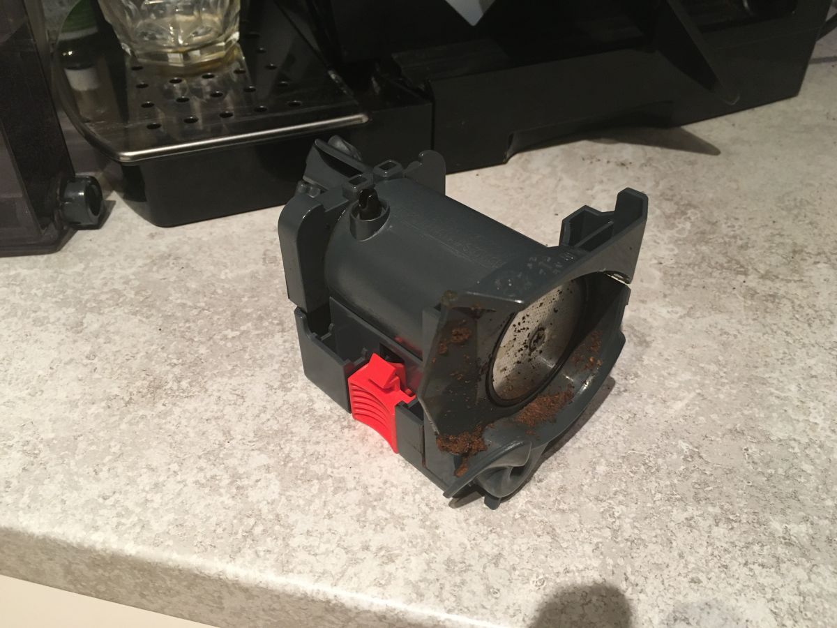

    Dziś mi zaniemógł ekspres DeLonghi Magnifica S ECAM 22.110. Do czego jest środkowy wylot zaworka zaznaczonego na niebiesko? Powinien być drożny, czy nie? Szukam dziś od rana przyczyny braku drożności. Kawa mieli się, woda startuje, po czym słychać że cały proces cichnie i wywala błąd na wyświetlaczu. Oczywiście odpad kawy jest mokry i wody trochę jest w tacce.
    Dzięki za wyrozumiałość.

    Zawór bezpieczeństwa. Normalnie zamknięty, otwiera sie gdy ciśnienie wzrośnie ponad norme.

    Tak czyściłem sitko pod zaparzaczem. Sugerujesz żeby je odkręcić i jeszcze raz przemyć, czy rozkręcić całość?

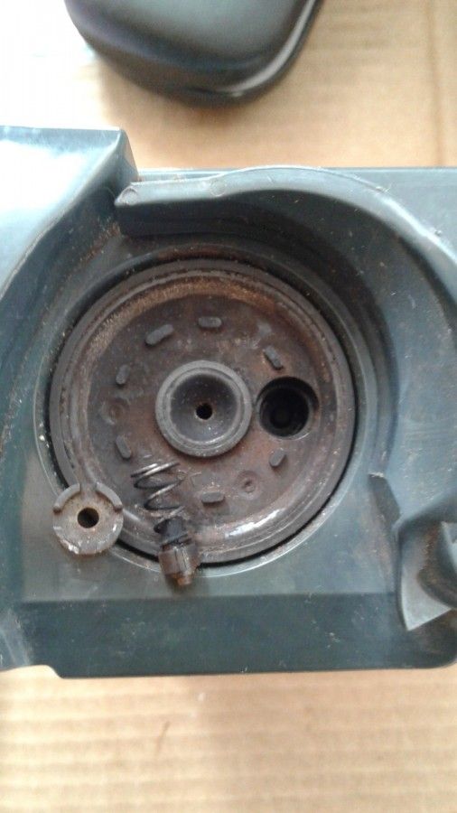

    Nie tylko sitko ale i zaworek cremy który jest pod sitkiem (wymontuj i wyczyść).

    Jak do tego się zabrać? Z której strony? Zaparzacz trochę "zakawiony", bo walczę dziś od rana jako laik...

    Ok. Już wiem gdzie on jest. Wykręca się go?
    Wyjąłem, przeczyściłem i wszystko jest OK. Super!!! Dzięki za podpowiedź...
