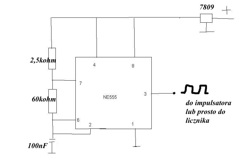

    Jaki lepszy generator? Na układzie czy na tranzystorach? Ma podawać impulsy dodatnie,ujemne czy zwierać jakieś przewody i gdzie sie go podłącza ,prosze o podpowiedz. Czy w trakcie pracy generatora stacyjka ma być włączona?
  • #5 1729644
    SP7SEC
    Poziom 29  
    Posty: 1011
    Pomógł: 110
    Ocena: 408
    impulsy dodatnie najprościej na 555 częstopliwość ok 150Hz to odpowiada prędkości ok 100 km /h

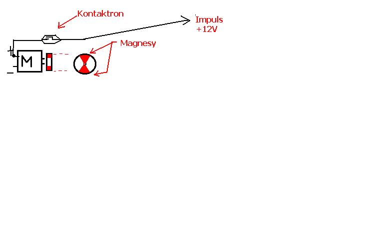

  • #6 1794299
    mf18
    Posty: 95
    Pomógł: 5
    Ocena: 17
    Wykonanie: silniczek 12V ok.1000 obr/min, kontaktron, dwa magnesy - tym uzyskasz impulsy, które zlicza układ różniczkowy licznika. Włączasz zapłon i urządzenie podłączasz pod kabel od ABS wychodzący od koła, bądź radia (jeśli posiada funkcje automatycznego wyciszania), który wykrywa ruch samochodu, a tym samym napędza prędkościomierz i "nabija" kilometry. Silniczek mozesz podłączyć do gniazda zapalniczki.Sprawdź bieguny miernikiem, bo możesz popsuć licznik :-)
    • generator do licznika kilometrów schemat ideowy.jpg (15.44 KB) Musisz być zalogowany, aby pobrać ten załącznik.
    #7 1797490
    neon121
    Posty: 399
    Pomógł: 8
    Ocena: 91
    Załączam schemat nabijacza, które czasem robie. Prędkość jaką będzie wskazywał zależy od tego jaki jest impulsator i ile daje impulsów, ale zwykle daje on ponad 100km/h.
    Ławto zwiększyć prędkość zmniejszając rezystancje np. zamiast 2,5 kohm 2,2kohm i zamiast 60kohm dać 50kohm. Najlepiej stopniowo zmniejszać i obserwować jak się zachowuje licznik.
    Powodzenia w kręceniu :)

  • #8 1797799
    jackol68
    Posty: 108
    Pomógł: 8
    Ocena: 7
    Czy taki impulsator można również wykorzystać do VW-T4 bo prawdopodobnie tam są impulsy ujemne (masowe)
  • #9 1797883
    neon121
    Posty: 399
    Pomógł: 8
    Ocena: 91
    spokojnie można, mój ojciec ma taki samochód i dokładnie na takim robiliśmy pierwsze testy z nabijaczem, rocznik 98.
