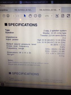

    Witam forumowiczów ,potrzebuję zwrotnice do kolumn Technics SB-HD501 , kolumny 6ohm , osobne podłączenie głośnika niskotonowego i osobne wysokotonowego , chciałbym to podłączyć do jednego wejśćia w amplitunerze a nie mam pojęcia jak to zrobić aby było wszystko ok.Z góry dziękuję za pomoc.Pozdrawiam
    Załączam to co posiadam

    Owszem - w takim wypadku powinny być zwrotnice oddzielające częstotliwości niskie od głośnika wysoko i wysokie od niskotonowego. W najprostszej postaci wystarczy kondensator w szereg z wysokotonowym, ale jaki...? Trudno powiedzieć nie znając parametrów głośników - tym trudniej zaproponować zwrotnicę dwudrożną. Albo musiałbyś znaleźć parametry głośników (co może być... trudne...) albo liczyć że pomoże kalkulator.... Ta ostatnia opcja daje niestety duże rozbieżności pomiędzy zakładanymi a realnymi częstotliwościami podziału - właśnie ze względu na parametry głośników... :(
    W ostateczności możesz spróbować tylko z kondensatorem (styroflex o pojemności ok. 2.2uF/100V). Jednak to - jak pisałem - taki erzac...

    Nie zwróciłem uwagi, że masz częstotliwość podziału na karcie - 5 kHz.
    Przy mocy woofera rzędu 30 W i tej częstotliwości podziału, wysokotonowy powinien wytrzymać nawet przy zwrotnicy 6 dB/okt czyli z kondensatorem około 4,7uF.
    Myślę, że niskotonowy może być niefiltrowany. 5kHz to za wysoki podział dla tej średnicy głośnika, no chyba, że jest to głośnik szerokopasmowy, ale takiemu z kolei przy tej średnicy wysokotonowy byłby pewnie niepotrzebny.
    Filtry wszechprzepustowe i zwrotnice rzędu wyższego niż drugi można raczej między bajki włożyć w tej klasy sprzęcie.
    Podział 5 kHz świadczy dodatkowo, że producent nie przyłożył się do optymalizacji zwrotnicy, która przy tej średnicy głośnika powinna mieć częstotliwość podziału w okolicach 3 kHz.
    A skoro tak, więc domyślam się, że jedynym filtrem był kondensator na wyjściu wzmacniacza toru wysokotonowego, a dodatkowe wzmacniacze były zamontowane głównie ze względów marketingowych (o ile były, a nie ograniczono się do podwójnych gniazdek głośnikowych z osobnymi kondensatorami dla toru wysokotonowego).
