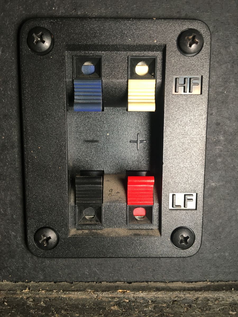

    Szanowni Państwo, naszła mnie ochota na podłączenie do mojego amplitunera (Pioneer VSX609-RDS) kolumn (Technics SB-EH570) jednakże z tylu kolumn znajdują się cztery zaciski.
    Producent je podpisał jako HF oraz LF (załącznik numer 1). Jak wiadomo HF odpowiada za wysokie częstotliwości, a LF jest wejściem dla niskich częstotliwości.
    Tutaj narodziła się moja zagwostka…

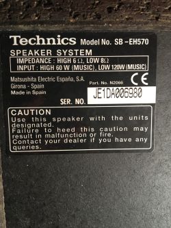

    Zacisk HF podpisany jest jako 6Ohm
    Zacisk LF jako 8Ohm.
    Mój amplituner posiada zakres impedancji od 8-16Ohm.
    Czy jak dobrze rozumiem po podłączeniu szeregowym złącz HF oraz LF powstanie wypadkowa impedancja w wysokości 14Ohm? Jaka będzie impedancja? Kolumny Technics SB-EH570 i Pioneer VSX609-RDS. Jaka będzie impedancja? Kolumny Technics SB-EH570 i Pioneer VSX609-RDS.

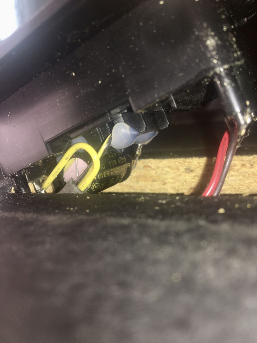

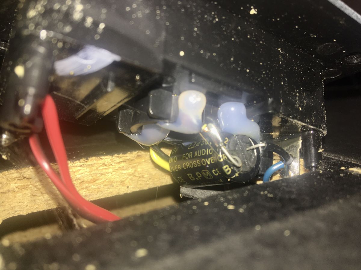

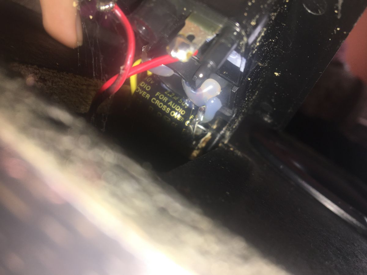

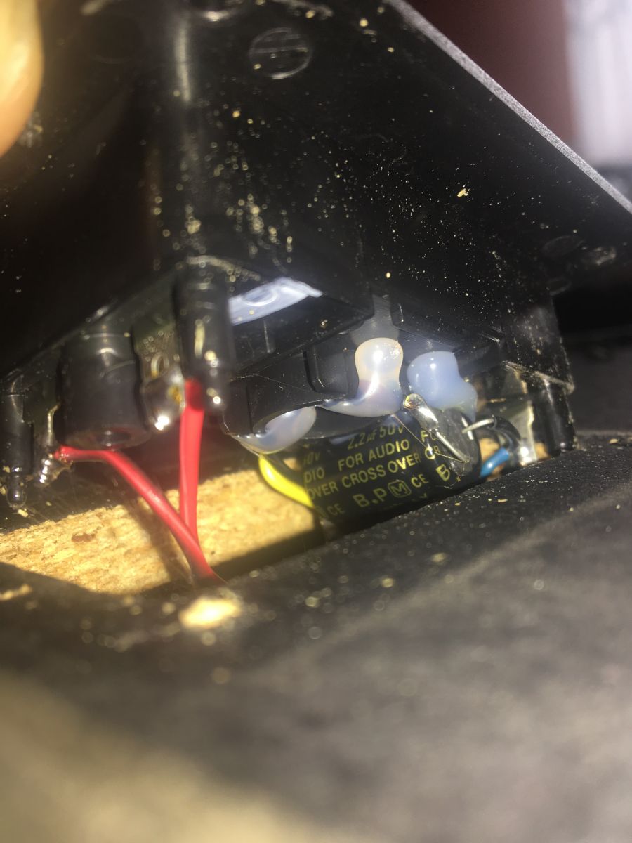

    W środku siedzi jakiś kondensator (tyle zdołałem zobaczyć, gdyż nie chciałem rozbebeszać całej kolumny). Rano napisze jego parametry, może obejdzie się bez kupowania.
    Co do zwrotnicy, zgodzę się z Panem że byłaby to najlepsza i najbezpieczniejsza opcja, lecz niestety nie widzi mi się wydawać 100 złotych na już trochę wiekowe kolumny, wolałbym odłożyć te pieniądze na jakieś lepsze kolumny, ale nie wybiegajmy w przód.
    Czyli jak dobrze rozumiem, po podłączeniu szeregowym owego kondensatora oraz po późniejszym podłączeniu szeregowym złącz HF oraz LF impedancja będzie się zgadzać i powinno wszystko być ok?
    @witold04

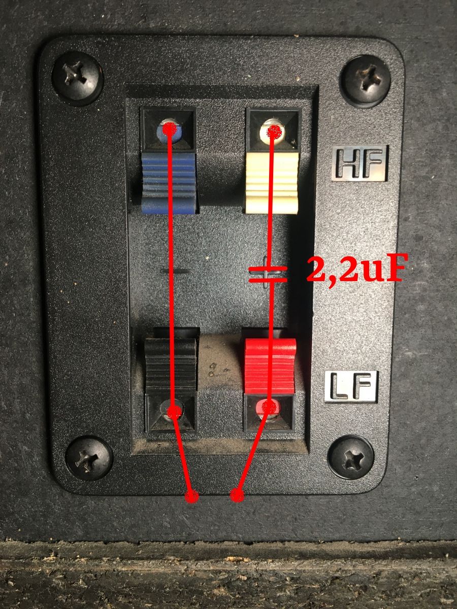

    W środku jest kondensator o parametrze o którym Pan wspomniał - 2,2uF 50V podłączony tak jak na załącznikach. Jaka będzie impedancja? Kolumny Technics SB-EH570 i Pioneer VSX609-RDS. Jaka będzie impedancja? Kolumny Technics SB-EH570 i Pioneer VSX609-RDS. Jaka będzie impedancja? Kolumny Technics SB-EH570 i Pioneer VSX609-RDS. Jaka będzie impedancja? Kolumny Technics SB-EH570 i Pioneer VSX609-RDS.

    Połącz razem równolegle LF i HF niebieski z czarnym i biały z czerwonym i do wzmacniacza :)
    A i impedancja całej kolumny wyniesie 8om też bez obawy o wzmacniacz.

    @witold04 To co Pan podał to przypadkiem nie jest połączenie równoległe? Wypadkowa impedancja głośników wyniosłaby wówczas około 3.8Ohm..
    Ja myślałem nad połączeniem szeregowym, wówczas impedancja wyniesie 14Ohm.
    Czerwony przewód z czerwonego zacisku amplitunera do czerwonego zacisku kolumny, a czarny przewód z czarnego zacisku amplitunera do niebieskiego zacisku komuny, a następnie połączyć biały zacisk kolumny z czarnym zaciskiem kolumny….czy źle to rozumuje? Z góry przepraszam jeżeli oskarżyłem Pana o pomyłkę, ale wolałem dopytać niż później bawić się w naprawę amplitunera.

    Nie do końca. Byłoby to połączenie równoległe (poddające się obliczeniom oporności wypadkowej) gdyby nie było tam kondensatora. Jak wiemy (?) kondensator dla napięcia stałego stanowi przerwę? A skoro tak (można sprawdzić omomierzem) to mierzyć będziesz tylko oporność głośnika niskotonowego. Natomiast zapomniałeś o podstawionej rzeczy - dla sygnałów zmiennych ważna jest IMPEDANCJA. A skoro tak to kondensator będzie stanowić dla częstotliwości wyższej od granicznej (zależnej od jego wartości) zwarcie ale wówczas w grę wejdzie impedancja cewki głośnika niskotonowego i znów Twoje obliczenia wartości wypadkowej rezystancji idą się wietrzyć. Im wyższa częstotliwość tym impedancja głośnika większa - w tym wypadku przede wszystkim interesuje nas impedancja głośnika niskotonowego.Tak czy inaczej - dla impedancji kolumny (szyli zespołu głośnikowego) ważna jest impedancja głośnika niskotonowego.

    Z całego serca dziękuję za rozwiązanie problemu oraz wyczerpujące wiadomości na owy temat. Kolumny grają ;)
