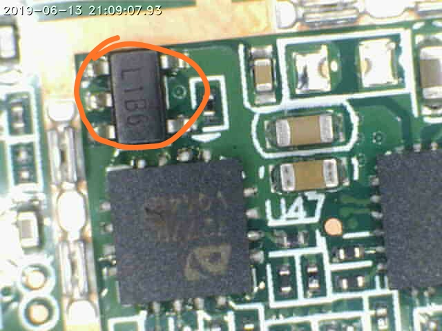

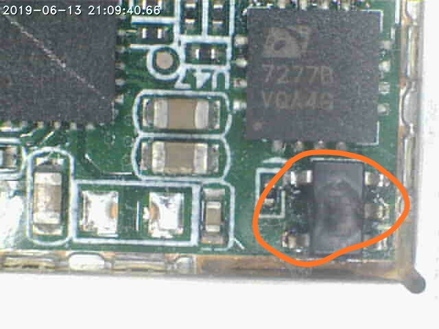

    Mam podobny problem, ale spalił sie dodatkowo element koło 7277 w obudowie tsop-23 o oznaczeniu L1B5. No i nie mam schematu a bez tego dokładnie nie wiem co to za układ. Może ktoś kojarzy co to może być?

    witam. mam do Was pytanko. Mam dwa tablety s8-50L i w obu te objawy co u was czyli bardzo wysoki prąd ładowania 3.5A do 5A i nagrzewają się elementy zaznaczona na zdjęciach tablety oczywiscie nie uruchamiają się. czytam, że wlutowaliście nowe te elementy i pytanie gdzie iść z tym ? kto mi to zrobi bo rozumiem e lutownicą kolanową tego nie zrobię 😁. ile kosztowałaby naprawa? Lenovo S8-50L - Układ 7277B grzeje się i tablet się nie włącza po podłączeniu Lenovo S8-50L - Układ 7277B grzeje się i tablet się nie włącza po podłączeniu
