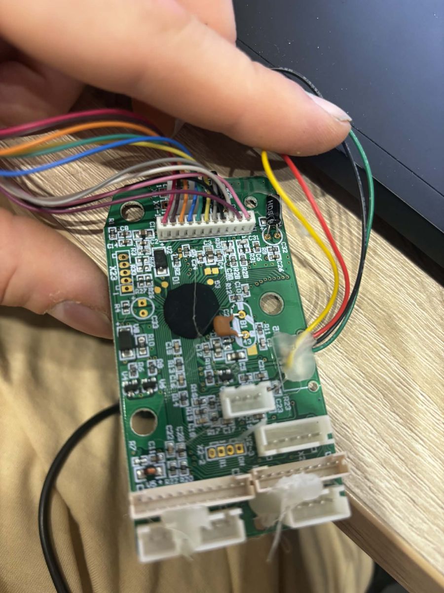

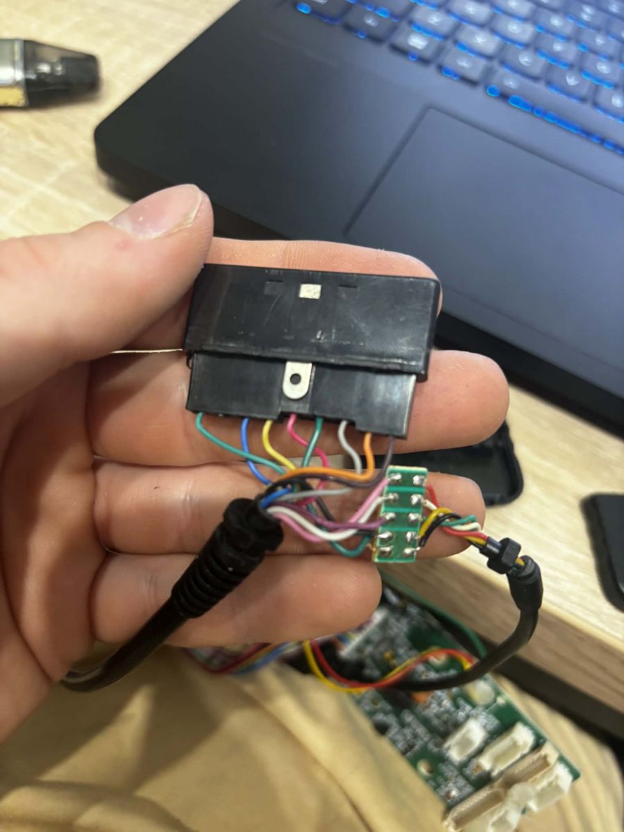

    Mam pytanie - dysponuje ktoś z was rozpiską kabli, które są we wtyku w/w kierownicy Tracer Zonda? Mianowicie syn wyrwał wszystkie kable. :(
    Chciałbym mu to polutować, ale nie mogę dojść który gdzie i jak, a zdjęcia znalezione w internecie płytki gdzie kable są lutowane są mało czytelne.
    Będę niezmiernie wdzięczny za pomoc.
    Tracer Zonda - Rozpiska kabli we wtyczce PS2/USB kierownicy
    Zdjęcie znalezione w Google. :)
    Pozdrawiam Tomasz

    Witaj. Jeśli nie znajdziesz kogoś z identycznym modelem (i być może nawet partią, bo kolorystyka kabli nie musi być ta sama w modelach wyprodukowanych w różnych fabrykach czy okresach), to możesz zrobić wyraźne fotografie wszystkich płyt z elektroniką po obu stronach.
    Jak widać na zdjęciu, kabel wchodzący z lewej strony praktycznie jest na płytce wypuszczony od razu do drugiego kabla, więc analizując płytkę docelową będzie można próbować oszacować, gdzie powinien znaleźć się plus, gdzie masa, a gdzie piny danych.

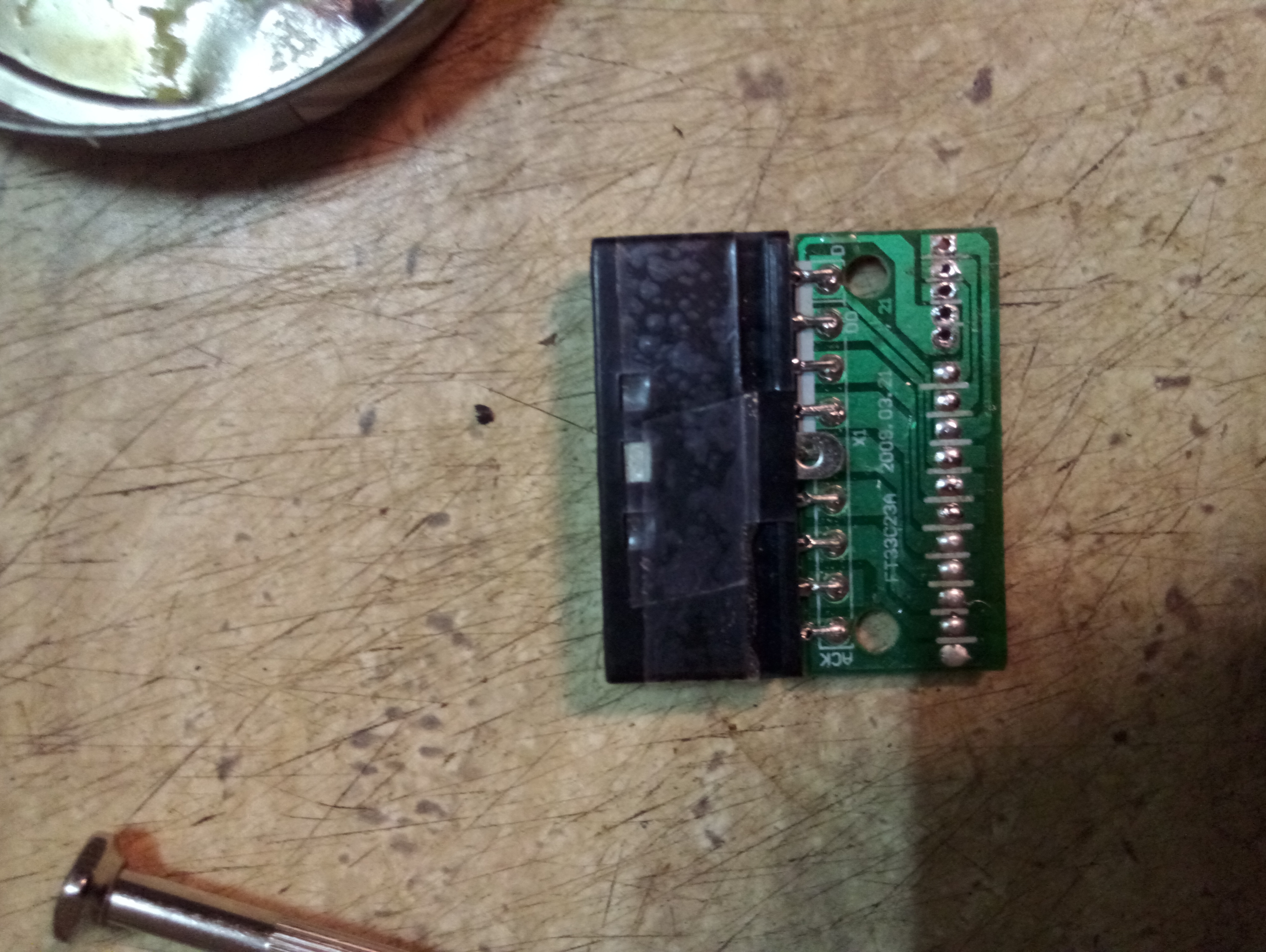

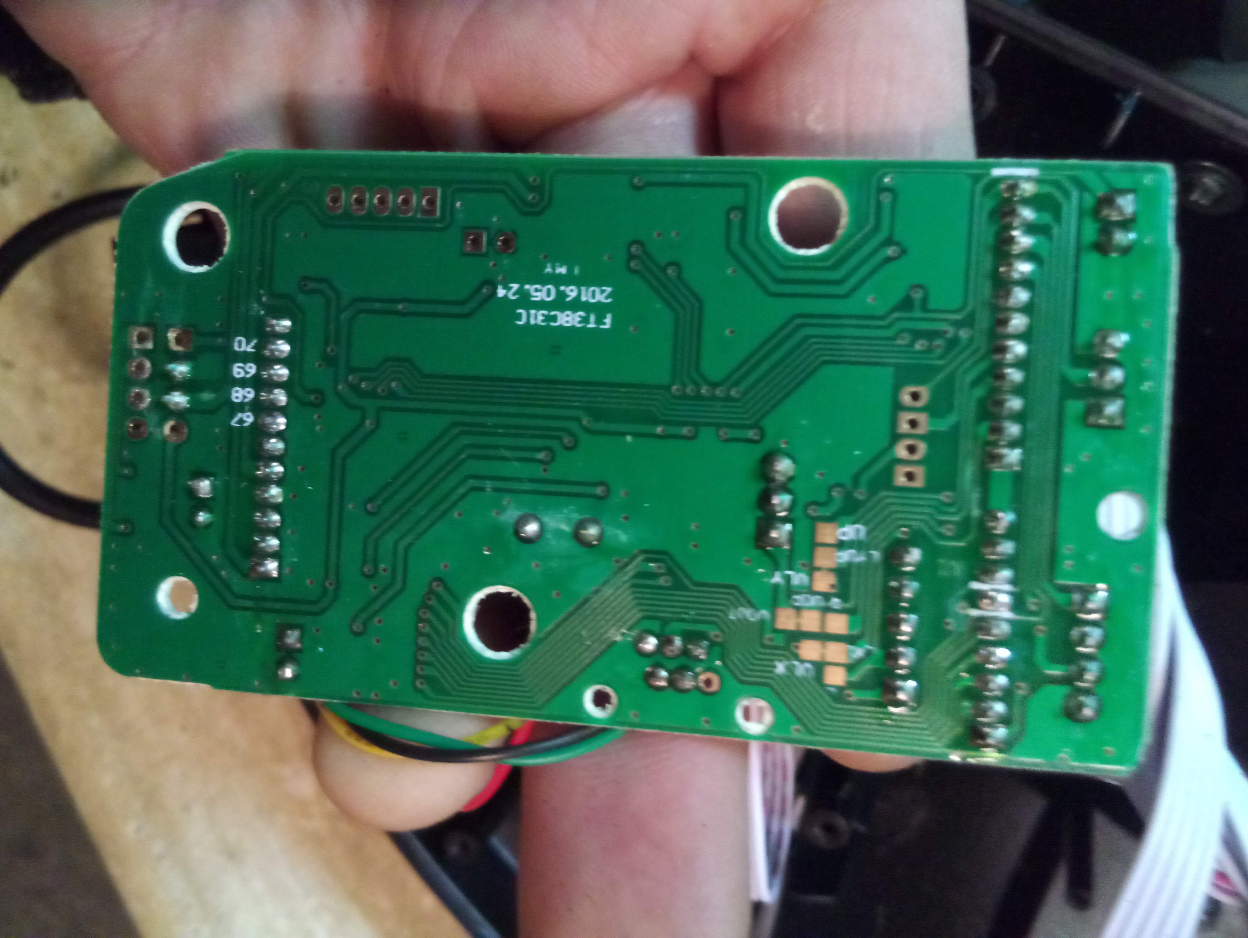

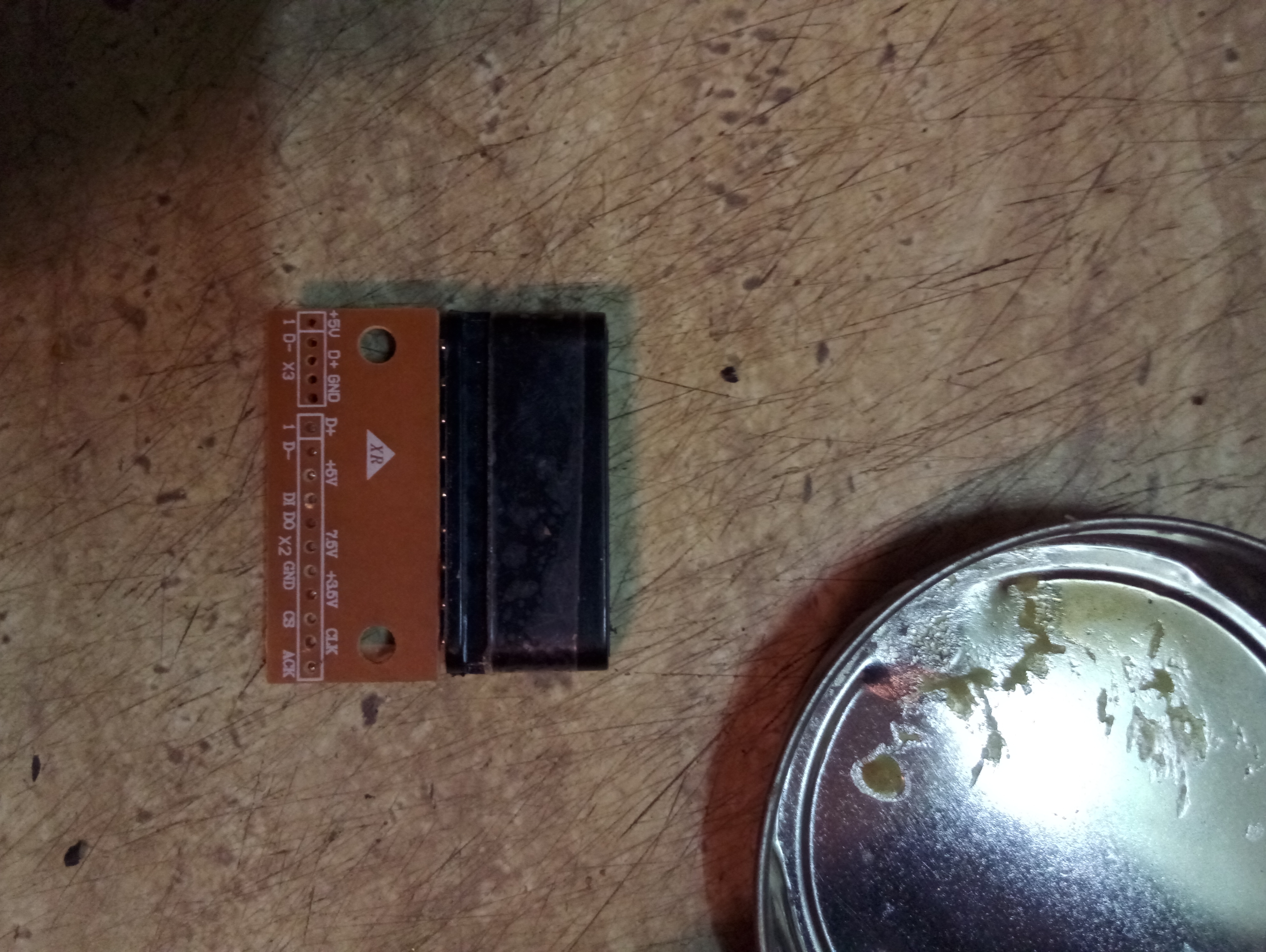

    Druga strona dużej płytki jest istotna. Zdjęcie pierwszej strony dużej płytki też zrób jeśli możesz jeszcze raz, tym razem odegnij kable tak, żeby było widać coś między złączami, a w kolejnej fotce żeby było widać coś po prawej stronie mniejszego złącza. Jeśli da się te kable odpiąć, to odepnij i zrób bez nich, bo tylko zasłaniają i utrudniają życie :)

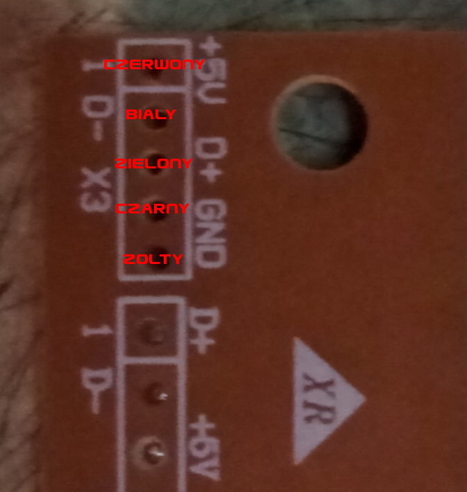

    W sumie opis jest na brązowej stronie małej płytki. Czy masz miernik posiadający woltomierz i tester ciągłości?
    Jeśli kolory w kablu są zgodne z ogólnie przyjętym standardem (mogą, ale wcale nie muszą być), to powinno to wyglądać tak:
    Jednakże, żeby niczego nie spalić warto sprawdzić, czy rzeczywiście kable są prawidłowo pokolorowane. Tester ciągłości powinien rozwiązać wszelkie wątpliwości:
    Sprawdź przed przylutowaniem, czy kable o odpowiednich kolorach są podłączone do odpowiednich pinów wtyku, jak na rysunku. Żółty kabel powinien być połączony z metalową obudową wtyku USB.
    Proszę bardzo :)
