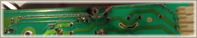

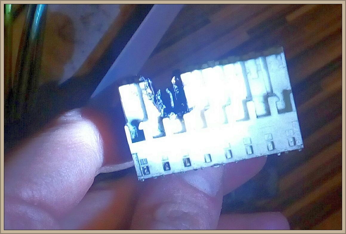

    W pralce Mastercook PTD-136-P/01 spalone zostało gniazdo od programatora. Jak rozwiązać problem? Możliwe, ze zostało zalane.
    Mastercook PTD-136-P/01 - Nadpalone gniazdo programatora
  • #3 16946117
    Zenon1976
    Poziom 7  
    Posty: 5
    Na plycie tez :(

    Złącze silnika spalone po zalaniu. Złącze do wymiany, elektronika do naprawy.

    Jak sprawdzić c silnik? Jakie wartosci powinien miec miedzy pinami? Gdzie można kupić gniazdo z wtyczką bo nie moge odszukać :(

    Sprawdź dokładnie silnik, cewkę tacho (całą wtyczkę silnika) i przewody na wtyczce silnika/tacha, a masz oprócz ścieżek uszkodzone rezystory R71 i R72 mają wartość SMD 133=13K :D

    Czeka Cię nie tylko naprawa zaistniałych uszkodzeń, trzeba jeszcze znaleźć źródło wycieku wody, najczęściej w tych pralkach cieknie z mocowania fartucha do obudowy górnej pod klapą. Woda wydostaje się tamtędy podczas wirowania. Rozkręcić te mocowanie , wyczyścić, podsilikonować połączenie z fartuchem, dołożyć śruby nierdzewki w wolnych otworach i powinno być dobrze.
    I od tego Kolego Zenon1976 powinieneś rozpocząć naprawę, ponieważ spalenie cewki tacho może rozłożyć na łopatki całą naprawę, bo skąd weźmiesz drugą?
