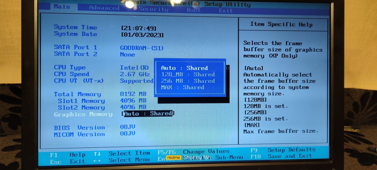

    Witam wszystko zainstalowane śmiga elegancko. Tylko dlaczego wykrywa mi tylko 3,43GB RAM? W biosie mam ustawione na AUTO.

    Ile RAMu masz w tym komputerze aktualnie?
    Ile się wykrywa w BIOSie?
    Ile się wykrywa w programie CPU-z? https://www.cpuid.com/downloads/cpu-z/cpu-z_2.03-en.zip
    Co masz ustawione w BIOSie na AUTO, bo na raczej nie ilość dostępnego RAMu?
    Jaki system Windows i ilu bitowy jest zainstalowany na komputerze?

    Ile RAMu masz w tym komputerze aktualnie? 2x4gb
    Ile się wykrywa w BIOSie? 8192MB
    Ile się wykrywa w programie CPU-z? https://www.cpuid.com/downloads/cpu-z/cpu-z_2.03-en.zip 8GB
    Co masz ustawione w BIOSie na AUTO, bo na raczej nie ilość dostępnego RAMu? A gdzie to się ustawia?
    Jaki system Windows i ilu bitowy jest zainstalowany na komputerze? Windows 10 32bit

    Musisz mieć zainstalowany system 64 bit, żeby skorzystać z takiej ilości RAM.

  • #21 20366606
    semco_1802
    Posty: 470
    Ocena: 35
    Masz zdjęcie. Upgrade Samsunga R540 - wymiana procesora i pamięci RAM

    Zainstaluj system 64bitowy i wszystko będzie ok. Niestety ważne pliki musisz sobie zgrać wcześniej na inny dysk.
    Pytałeś ile będzie ramu, więc odpowiedziałem że 8GB minus to, co na grafikę jest ustawione i te ustawienia masz właśnie na zdjęciu wyżej.
