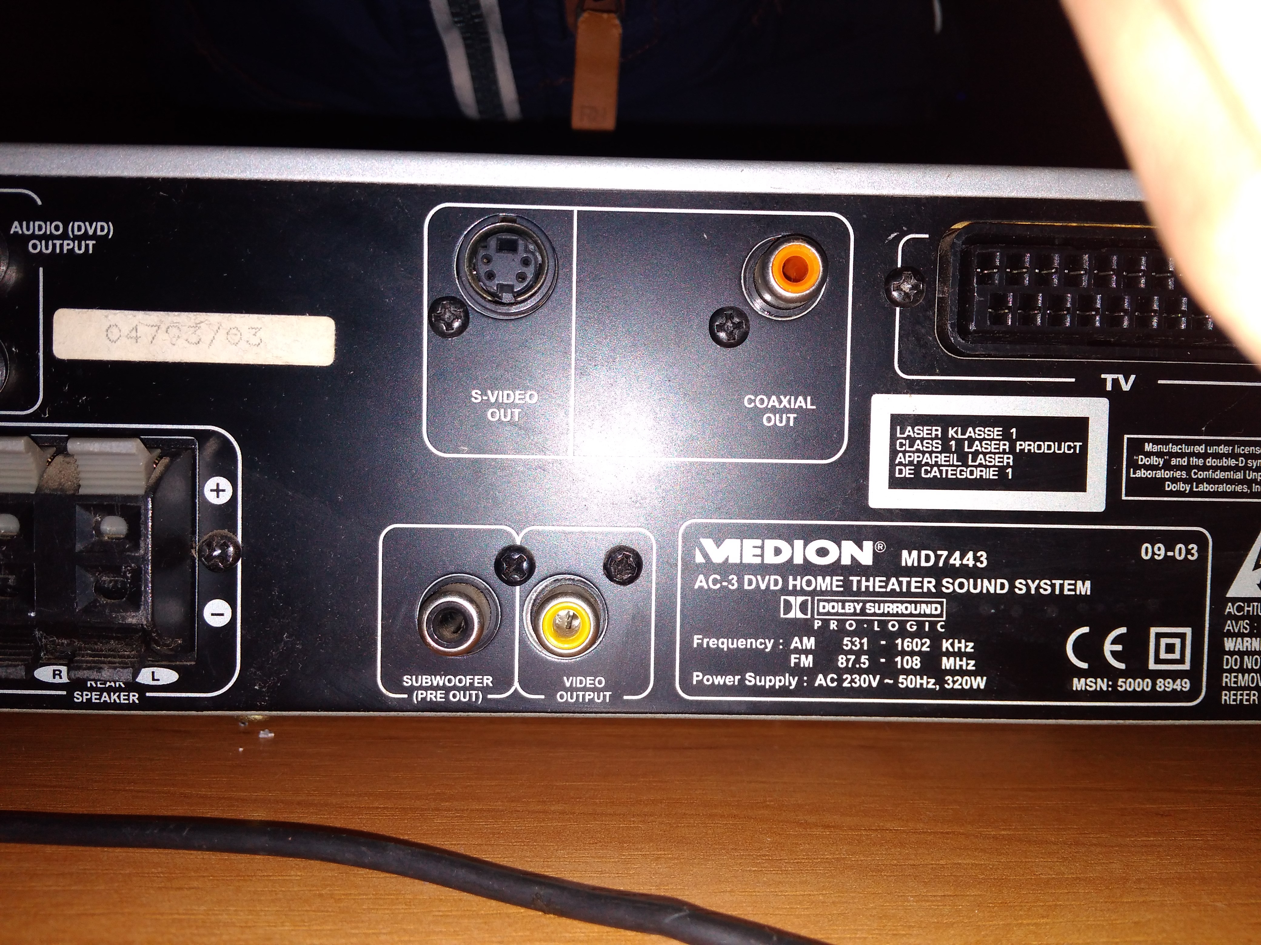

    Witam, mam problem ponieważ ostatnio dostałem kino domowe Medion model md7443. Mój problem polega na tym że sprzęcik jest bez głośników a z tyłu pod kanałami nie pisze jakiej maja być impedancji... Przeglądałem internet i nic na ten temat nie znalazłem a chce zrobić lub kupić satelity i suba do tego kina. Więc jeśli ktoś wie czy mogę jakoś sprawdzić jekiej impedancji maja być to proszę pomoc lub jak ktoś by znalazł na internecie bo szkoda mi sprzętu.

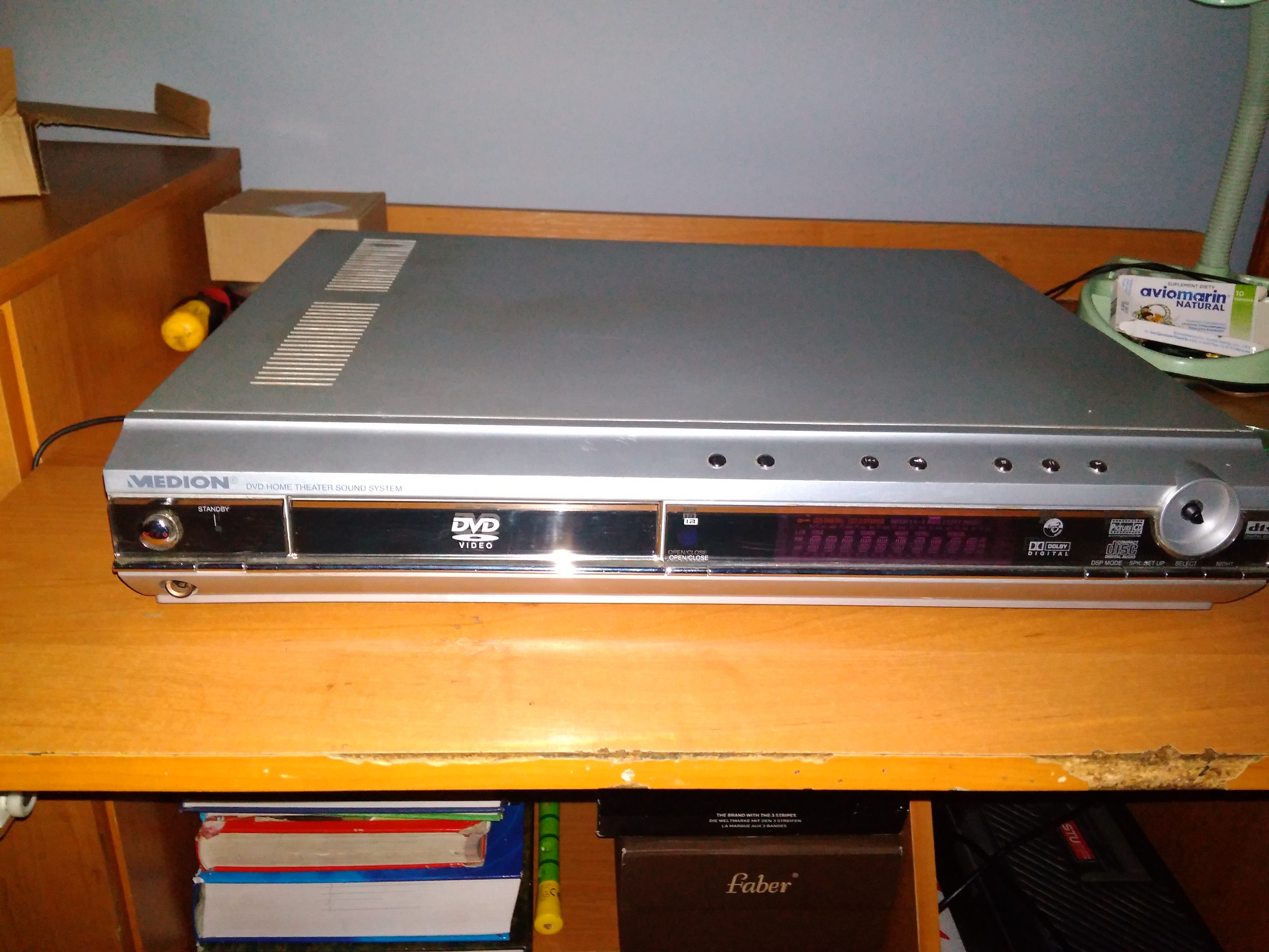

    Jesteś pewien co do modelu ? Jakieś zdjęcie naklejki lub samego sprzętu można ?

    Mcmarycha pomyliłem się w modelu ma być md7443 a tutaj zdj Jak ustalić impedancję głośników? Kino domowe: MEDION MD7443.Jak ustalić impedancję głośników? Kino domowe: MEDION MD7443.

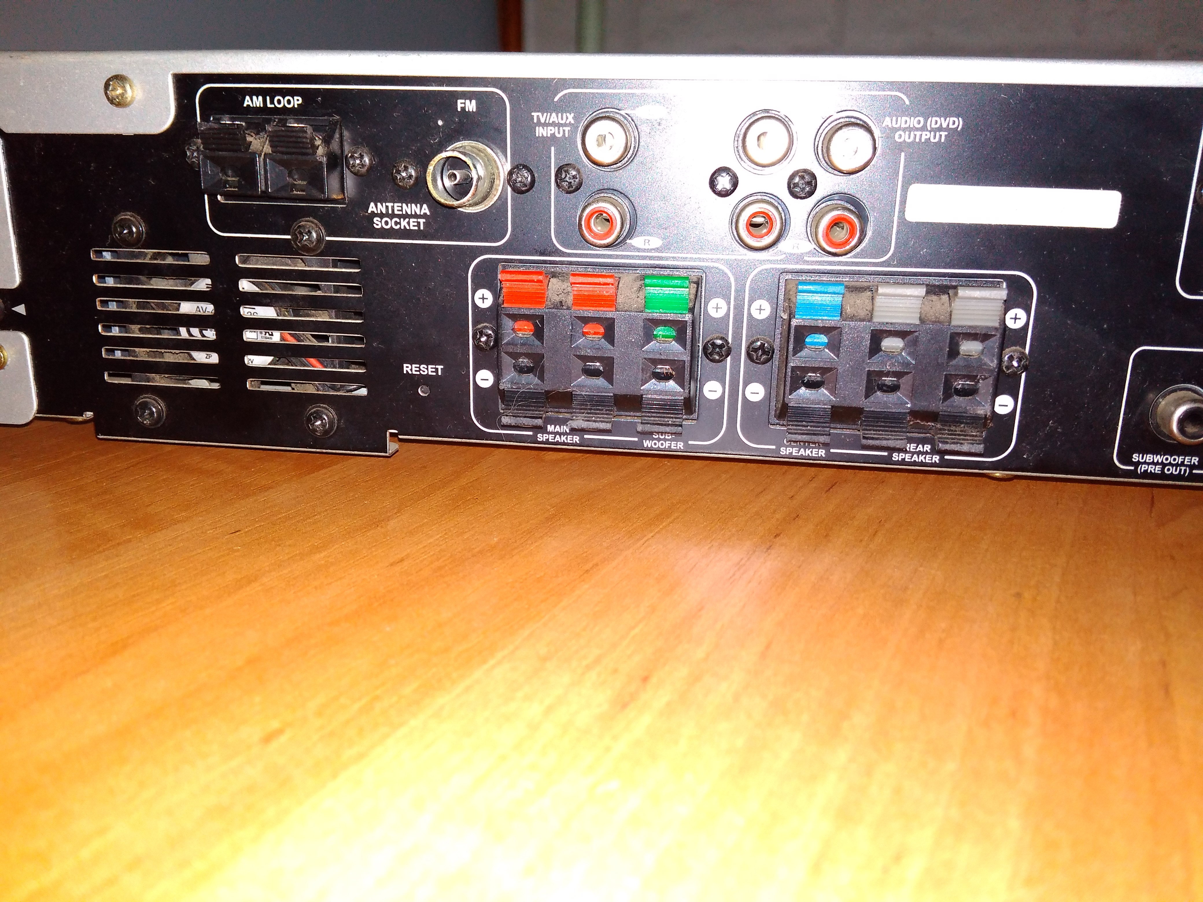

    Zrobiłeś zdjęcie sprzętu z przodu, tylko do czego ono nam potrzebne? A z tyłu to chyba nie wiesz gdzie są gniazda głośnikowe, bo na zdjęciu tego nie widać - no może trochę. Obejrzyj to co jest w ramce w lewym rogu z napisem SPEAKER, zobacz może tam jest coś napisane.

    Tu jest foto, nic nie pisze. Jak ustalić impedancję głośników? Kino domowe: MEDION MD7443.

    Peron97 napisał:
    nic nie pisze.
    Kto ma pisać? Jeśli już to "Nic nie jest napisane".
    Oporności kolumn bezpieczne dla tego sprzętu to 8 omów. Co do ich mocy - poza subbasem nie mniej niż 15W.
