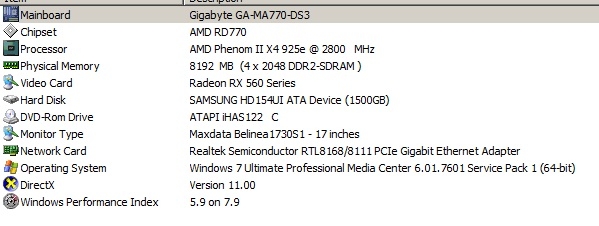

    Witam problem jak w temacie przeinstalowałem system w celu odświeżenia sprzętu, po czym po standardowym zainstalowaniu systemu zaczęły mi się pojawiać blue Screeny... związane z TCP/IP było ich w sumie już 3 dzisiaj jeden dwa wczoraj... co za obserwowałem.
    Błędy wyskakują przy włączonej przeglądarce FireFox z włączonymi 12 kartami przypiętymi, a także dzisiaj przy dodatkowo włączonej także grze Path of Exile. Przy pierwszym blue screenie oglądałem Youtube po czym nagle zupełnie bez powodu odłączył mi się internet, restart routera nic nie pomógł, postanowiłem z restartować komputer normalną procedurą (nie reset) i nic, w związku z tym odłączyłem wtyczkę od internetu i podłączyłem zero reakcji, znalazłem się znowu w pokoju i odłączyłem od routera kabel biegnący do mojego PCta, poszedłem do pokoju sprawdzić ... i zobaczyłem ładującego się Windowsa "Zapraszamy" to był za pewne 1 bluescreen... po tym załadowaniu internet wrócił. Następne 2 bluescreeny następują nagle bez ostrzeżenia po dłuższym dziennym użytkowaniu PCta.
    Statystki sprzętowe:
    Blue Screen tcp/ip.sys po reinstalacji systemu, Firefox i Path of Exile
    - Zasilacz LCpower 6600 - 600W (Czarna lista ale działa nie przerwanie od 8 lat (regularnie rozkręcany i czyszczony chyba dlatego działa ^ ^).
    Dodatkowe wyposażenie chłodzenie mostka północnego + fan do tego 2 wentylatory Cooling master podłączone na zasadzie wciąga z przodu- wyrzuca powietrze z tyłu (pc zadbany czyszczony co miesiąc z kurzu wymiana past termo co rok).
    Dane blue screena:

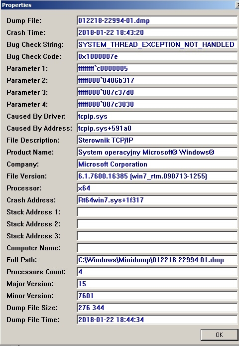

    Co robiłem w związku z powyższym błędem:
    - Reinstalacja sterownika karty sieciowej Realtek
    - Sprawdziłem stan dysku twardego "Crystal disc info" - stand DOBRY zero bad sectors itp.
    - Przeskanowałem Avastem dyski (zero wirusów)
    - Przeskanowałem Malwarebytes (znalazł kilka malvarów - > Kwarantanna)
    - Obecnie nie miałem czasu instalować aktualizacji windows 7 stwierdziłem że o tym powiem nie wiem czy to może mieć znaczenie. Szykuję się do instalacji niezbędnych aktualizacji. (zainstalowane aktualizacje windows 7 aktualizowałem ręcznie z uwzględnieniem nie instalowania nie potrzebnych).
    (poprzednia aktualizacja KB 971033 spowodowała błąd i uznało mi system za nie oryginalny mimo że kupiony itp.)
    Co może być przyczyną tego błędu ? Co powinienem jeszcze sprawdzić? Proszę o pomoc :) w ratowaniu staruszka.

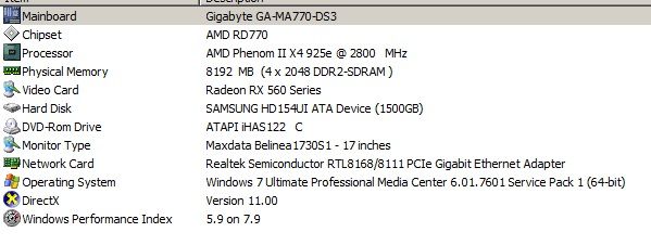

    Nie da się przez sysinfo wygenerować modelu i marki zasilacza, więc go podaj.
    Wykonaj bootowalny memtest i podaj wynik 1-2 przebiegów:
    http://memtest.org/download/5.01/memtest86+-5.01.usb.installer.zip
    Wyłącz całkowicie zintegrowany LAN na płycie przez BIOS i napisz, czy BSODy zniknęły.

    Witam dzięki za odpowiedź postaram się dzisiaj wykonać memtest podam wyniki jak to zrobię. Mam nadzieję że moja archaiczna płyta główna to ogarnie ;]. Zasilacz podany w głównym poście.

    Crash address jest zlokalizowany w obszarze pliku Rt64win7.sys - jeśli przeinstalowałeś sterownik to spróbuj zainstalować jego inną wersję. Polecam stronę producenta - http://www.realtek.com/downloads/downloadsVie...d=5&Level=5&Conn=4&DownTypeID=3&GetDown=false (druga pozycja z tabelki będzie odpowiednia). Zaktualizuj przez menedżer urządzeń.
    Czasem crash sterownika może być spowodowany usterką sprzętu, być może karta cierpi na coś.

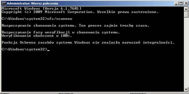

    Warto również sprawdzić stan kluczowych plików systemowych - uruchom wiersz poleceń koniecznie jako administrator i wykonaj komendę: sfc /scannow - sprawdzi ona poprawność plików systemowych i spróbuje naprawić wykryte nieprawidłowości.

    Sprawdziłem stan kluczowych plików wszystko 100% ok.

    Wynik mem test : zagapiłem się wykonał 3 cykle po 10 testów ... 0 errorów.... więc pamięci ram są sprawne i od nich błąd nie wyskakuje ... zatem jedynym podejrzanym jest sterownik karty sieciowej. Ok sterownik zainstalowany :) teraz będę piłować PCta by sprawdzić czy wszystko gra. Przy okazji dzięki za dodatkowe sposoby na sprawdzenie działania PCta ;].

    Niekoniecznie. Jak będą bluescreeny szukaj też w jednostce LC-POWER. ;)

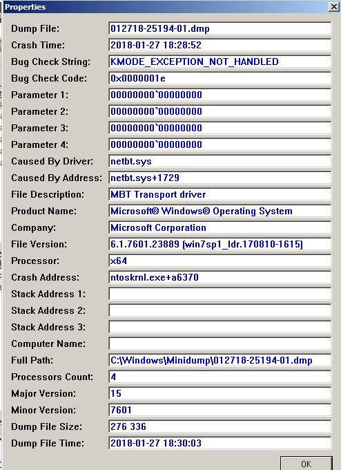

    Witam ponownie, niestety :) było wszystko w porządku do godziny 18 ... przyszedłem do domu włączam komputer i podczas ładowania windowsa ... nagle restart bluescreen też choć nie widziałem bo moczyłem łapy w akwarium ... błąd dotyczy najczęstrzego bluescreena jakiego miałem z całej listy.Blue Screen tcp/ip.sys po reinstalacji systemu, Firefox i Path of Exile
    Przedtem omawialiśmy problem TCP/IP ... ale jak to bywa doskonałość ludzka jest naprawdę kiepska i zapomniałem wspomnieć o tym błędzie powyżej ... 07e nie pojawił się za to ten 01 no któryś raz z kolei. Co to może być? Objaw ten sam po bluescreenie brak połączenia z internetem ... po resecie routera internet dopiero wrócił, przepiąłem kabelek sięgający z kompa do routera w inne gniazdo. Ręce mi opadają ;] co to może być za cholerstwo? :D
    Wklepuje częstotliwość pojawiania się tego błędu i jakie sterowniki się wysypały by obrazków za dużo nie wklejać chyba że będą potrzebne.
    śmierć z 6.01 -----> ntoskrnl.exe ; Bug code: 0x0000001e
    śmierć z 12.01 -----> ntoskrnl.exe ; Bug code: 0x0000001e
    śmierć z 20.01 ----> Rt64win7.sys (w opisie błędu realtek było coś tam coś tam) 0x000000d1
    śmierć z 20.01 ----> tcpip.sys ; 0x0000001e
    śmierć (tego omawianego powyżej) ---->tcpip.sys ; 0x1000007e
    śmierć z dzisiaj 18 godzina ----> netbt.sys 0x0000001e

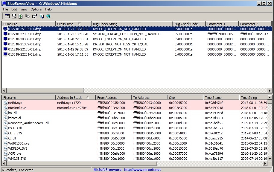

    Widok ilości błędów ...

    Witam ponownie wyłączyłem w swoim Biosie zintegrowaną kumpel dał mi za dyszkę" TP link 1000MBps model TG-3468" sieciówkę działa bezproblemowo podłączona do PCI tak jak zaleciłeś :) , zobaczymy czy ekrany zgonu powrócą jeżeli tak to chyba mnie coś trafi ;].

    Układy LAN na płytach są zwykle narażone na wyładowania środowiskowe - pierwsze "padają".
