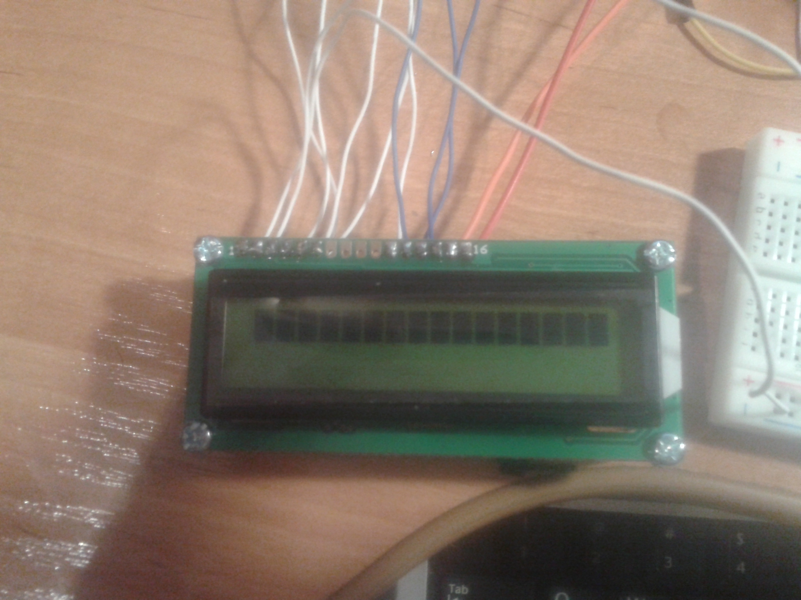

    Ostatnio zakupiłem "Wyświetlacz LCD 2x16 znaków,
    sterownik SPLC780D zgodny z HD44780". Mój problem polega na tym, że gdy podłącze go jak należy to wyświetlają mi się czarne prostokąty w pierwszym rzędzie. Przylutowałem potencjometr by regulować kontrast (wg. schematu | lewa noga + |środek Vlc |Prawa noga -), ale nic się nie działo nie licząc tego, że gdy dokręciłem go do lewej strony to pojawiły się iskry i leciał dym).
    Podłączałem wg : http://mirekk36.blogspot.com/2012/04/lcd-hd4478-jak-podaczac.html
    Z kodu korzystałem wg : http://gotronik.com/2015/08/03/avr-podstawy-wyswietlacz-bazujacy-na-sterowniku-hd44780/
    Proszę o pomoc, ponieważ nie wiem co robić :(
    Mikroprocesor - Atmega8
    Potencjometr z którego korzystałem: Potencjometr montażowy stojący 10k
    PS Jeżeli zły dział to proszę o przeniesienie :)

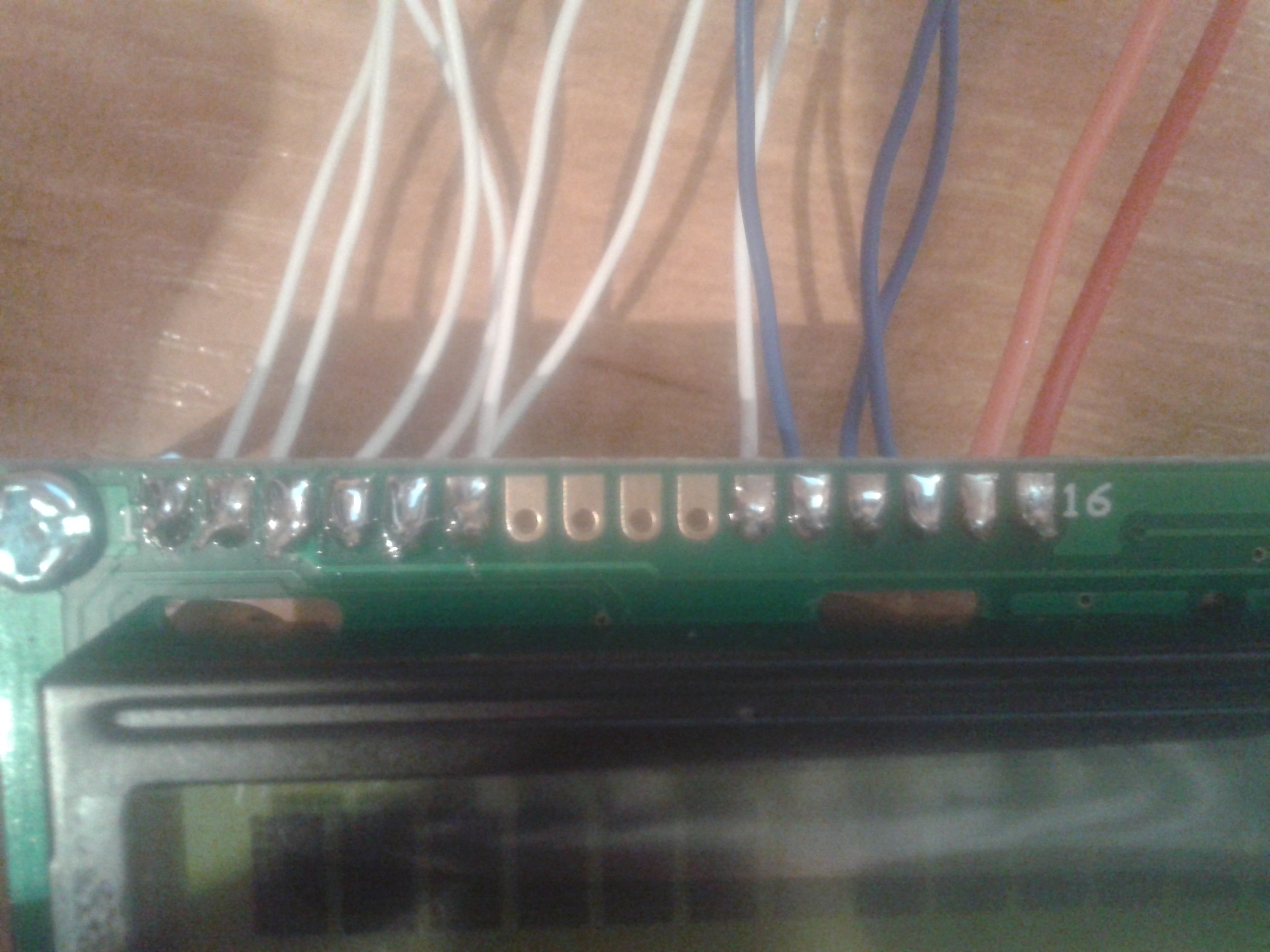

    Pin3 masz zwarty z pin2 - cyną

    Wyświetlacz jest cały. Świeci tak jak świecił wcześniej. Z tego co patrzę to potencjometr też działa.
    @michalko12
    Dlaczego wyświetlają się czarne prostokąty? LCD HD44780 2x16.Dlaczego wyświetlają się czarne prostokąty? LCD HD44780 2x16.Dlaczego wyświetlają się czarne prostokąty? LCD HD44780 2x16.
    @HD-VIDEO
    Piny się nie stykają.

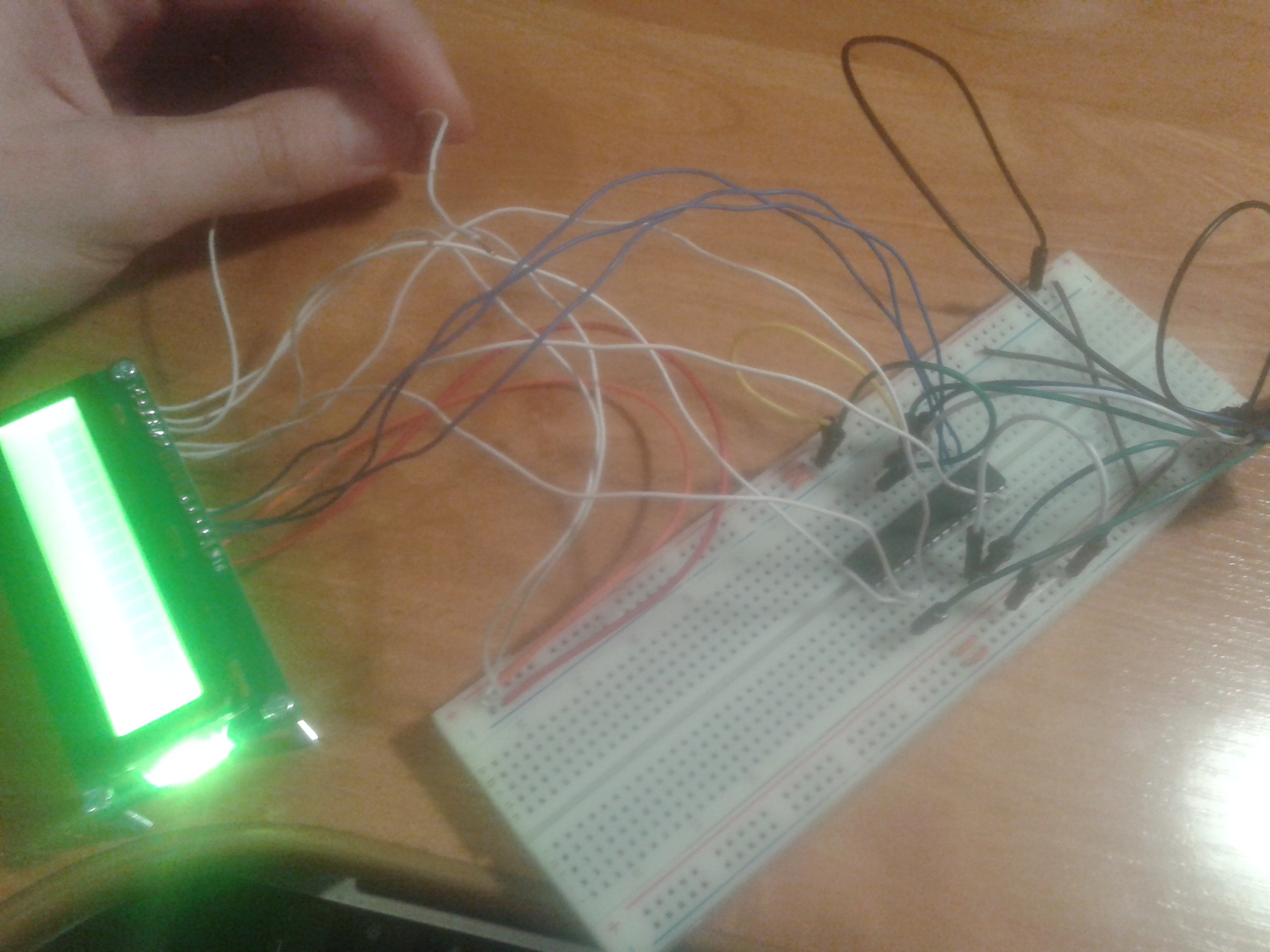

    Zdjęcia miałeś umieścić całego układu, a nie samego wyświetlacza. Wyświetlacz jest sprawny tylko nie jest inicjalizowany.
    Wybacz za takiego "pająka", ale kable miałem już przylutowane to płytki uniwersalnej(przygotowane pod projekt), a krótszych już nie mam :/

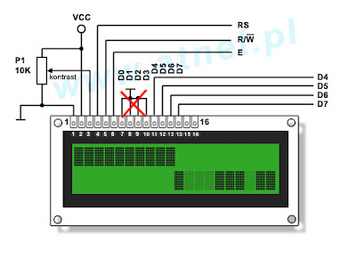

    PS jakby trzeba było to nagram film jak zachowuje się wyświetlacz i potencjometr gdy podepnę je wg tego: https://1.bp.blogspot.com/-vcON7OZezPI/T37dKq...AAAAAAAS8/LzMaXfrQYPs/s400/LCD_uszkodzony.jpg

    michalko12 napisał:
    Sprawdź miernikiem czy masz przejście od pinu procesora do pinu LCD.
    Jesteś na 100% pewien że procesor właściwie programuje się?
    Zastosuj się do porad na tej stronie http://mikrokontrolery.blogspot.com/2011/04/minimalne-podlaczanie-pinow.html
    Czy programowałeś FuseBity procesora?
    Sprawdzałem miernikiem i jest przejście, żadnych zwarć, przerwań.
    FuseBitów nie programowałem a teraz zastosuję się do porad Pana Mirka :) możliwe, że atmega źle się programuje.

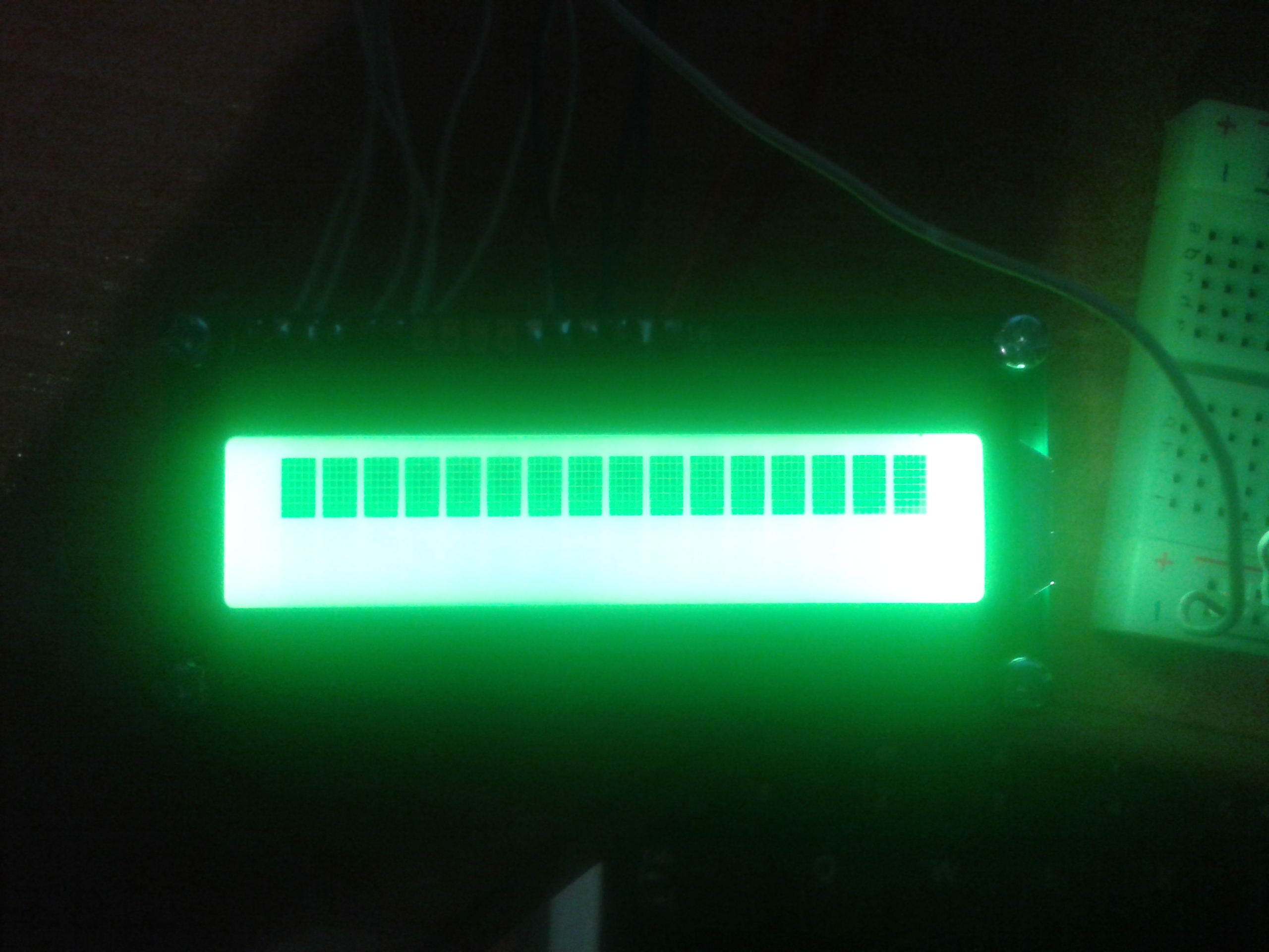

    Dzięki @michalko12 :) Pomogłeś mi dużo :D
    Wyświetlacz działa ^^
    Mam jeszcze jedno pytanie- bez ustawiania kontrastu (podłączenia potencjometru) napis ładnie widać. czy ten pin 3 mogę odlutować czy koniecznie muszę gdzieś podpiąć ?
