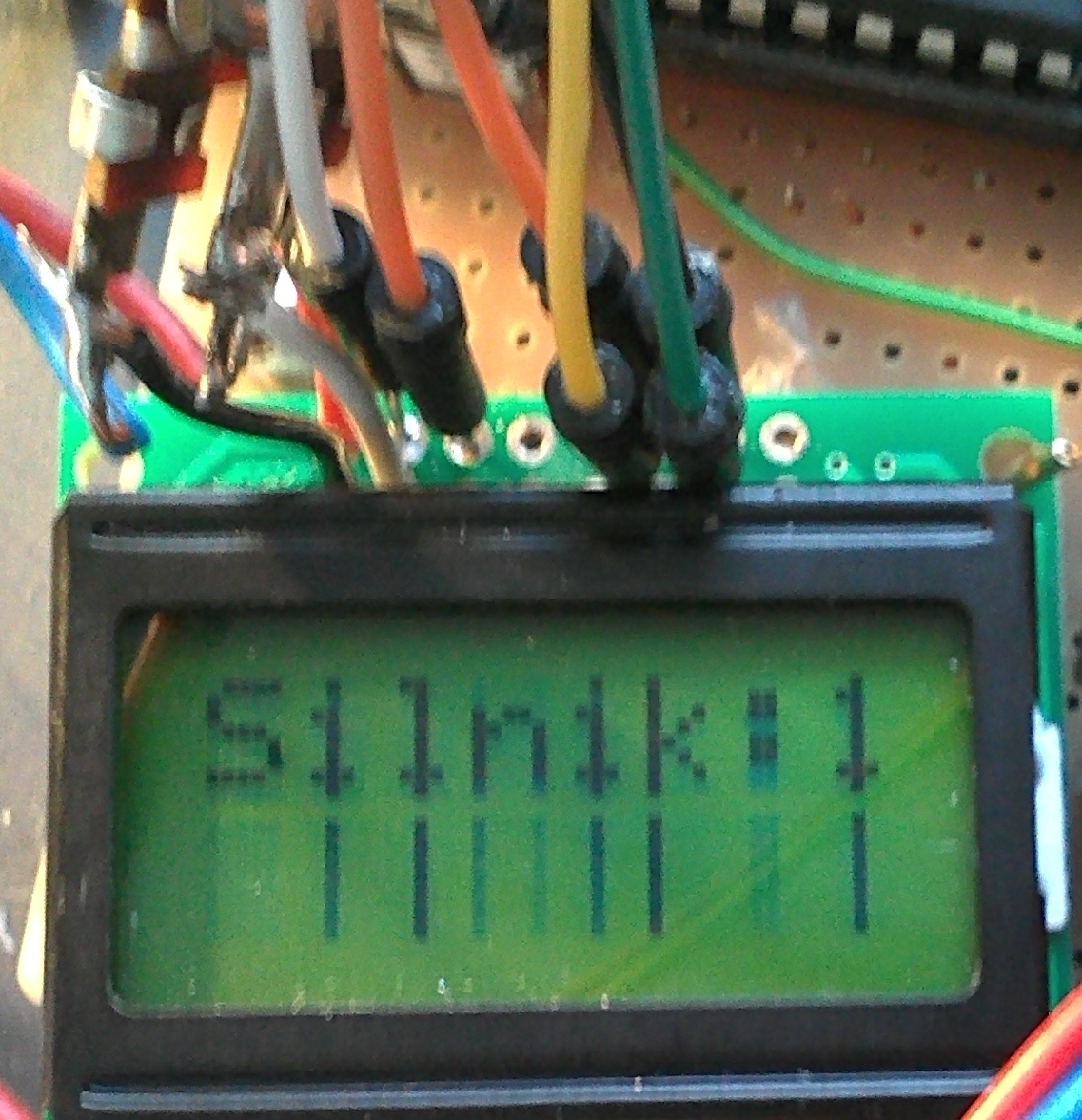

    Mam jeden z popularnych, tanich chińskich wyświetlaczy LCD 2x8 na sterowniku HD44780. W pewnym momencie pogorszyła sie jakość wyświetlanych znaków, np. pojawiły się pionowe kreseczki w różnych miejscach - jak na zdjęciu (powinien być napis "Silnik:1", dolna linia pusta).
    LCD 2x16 HD44780 - Dym z potencjometru 10k, uszkodzenie wyświetlacza?
    Jeszcze wczoraj wszystko było eleganckie i wyraźne, więc program powinien być OK. Zasilanie całego układu (tj. wyświetlacz, ATmega, ATtiny, 2x L293d) z zasilacza sieciowego 4.5 V, ostatnio dodatkowo przez przetwornicę step-up/step-down 5V (może to ona jest przyczyną problemu? Choć po wymontowaniu nie ma różnicy). Na płytce wyświetlacza jest puste miejsce na kondensator, wlutowałem tam ceramiczne 100 nF (później jeszcze jedno do pinów zasilających), ale praktycznie nie ma różnicy.
    Pytanie: Jest to kwestia zakłóceń i filtrowania, czy wyświetlacz uległ uszkodzeniu?

    Skoro masz tam silniki, to bez schematu, PCB i zdjęć możemy jedynie przypuszczać, że to zakłócenia.
    Równie dobrze może być wina wyświetlacza ... wróżymy jak lekarz stawiając diagnozę telefonicznie.

    Rzeczywiście sam układ mam dość skomplikowany, głównie chodziło mi o określenie czy w ogóle takie objawy mogą być wywołane przez zakłócenia, czy szukać nowego LCD, więc uznałem że nie potrzeba dokładnych informacji.
    Tak czy inaczej, dzisiaj rozebrałem i złożyłem konstrukcję, dolutowałem kilka rzeczy (w tym dodatkowy kondensator elektrolityczny do mikrokontrolera) i wyświetlacz się naprawił. Nie wiem co było nie tak, ale schematów już nie będę dawać, bo jestem w lekkim pośpiechu z projektem. Dzięki za odzew.
