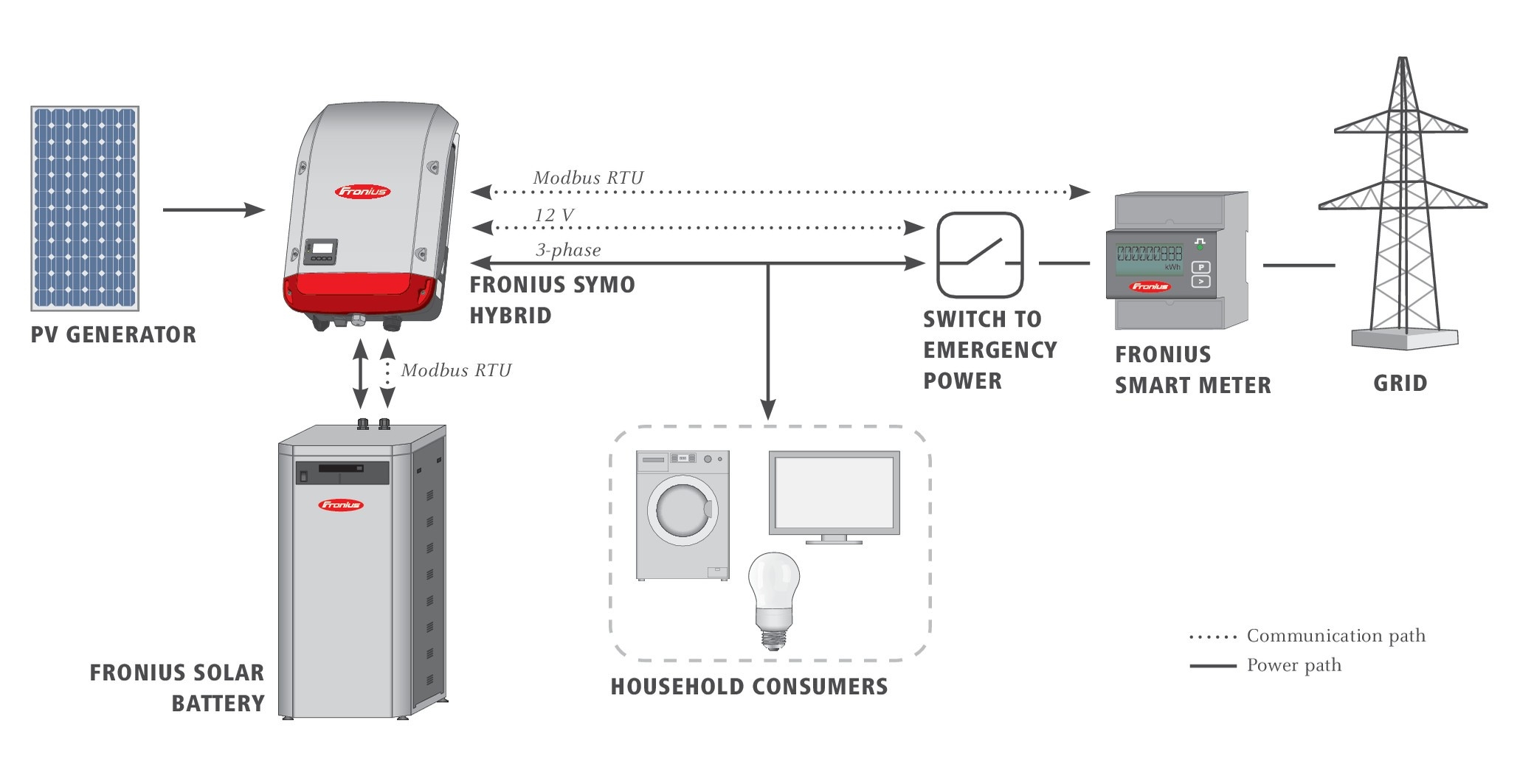

    Posiadam instalację fotowoltaiczną (SMA 5000TL+ 6kW paneli). Chciałbym dołożyć jeszcze instalację 3kW opartą o Fronius Hybrid 3.0.
    Czy da się tak skonfigurować obie instalacje,tak aby w przypadku braku napięcia sieci zewnętrznej (Tauron) instalacja hybrydowa mogła wzbudzić 5kW w czasie dnia ? (nie instaluję baterii).
    Dziękuję za odpowiedzi.

    Nie da się inwerter sprawdza sieć jak jej brak to robi stop .

    Ale nie inwerter hybrydowy Fronius. Przechodzi na tryb off-grid.

    A energia z SMA gdzie będzie szła ? Ten inwerter on grid na pewno nie wystartuje .

    Energia z SMA wykorzystywana byłaby na własne potrzeby.
    Skoro Fronius ma pełną sinusoidę to czy da się oszukać SMA. Kiedyś czytałem że symulowali napięcie z sieci za pomocą UPS-a i SMA startował.

    Musiał byś wydzielić osobną sieć i mieć akumulatory w tedy będzie pracował ,przy braku napięcia przełącza się na osobną sieć i pracuje jako off grid.
