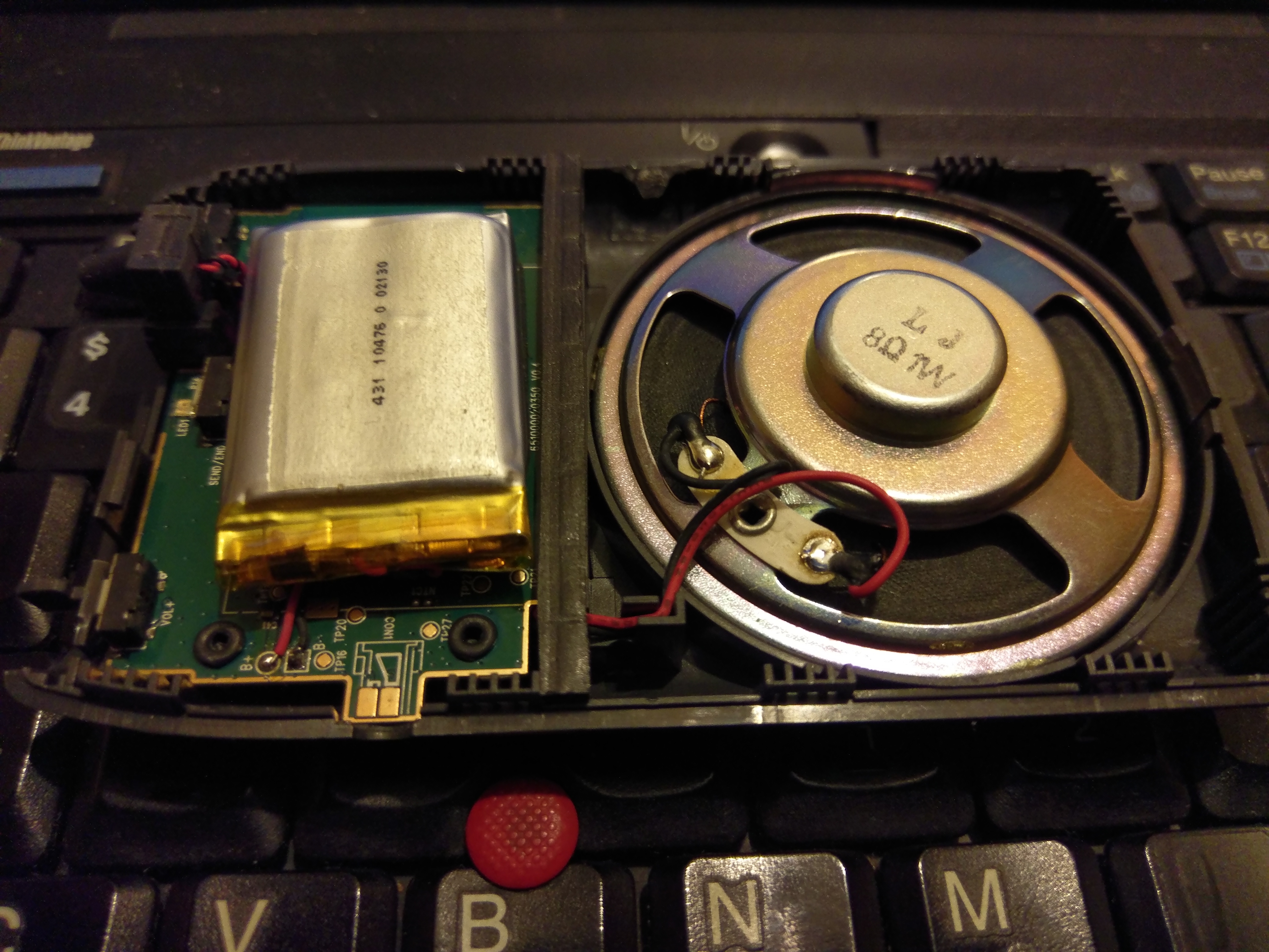

    Witam, proszę o pomoc.
    Posiadam zestaw głośnomówiący nokia HF-210 i chciałbym podłączyć go do radia za pomocą wejścia AUX. Na głośniku jest napisana moc 1W, czy jak podłączę zamiast głośnika złącze mini jack tak jak na schemacie (znalazłem podobny przypadek ale tam głośnik był większej mocy 3W) i podłącze pod radio będzie wszystko ok? Czy można bezpośrednio?

    Skąd ten "+" i "-" nie pomyliłeś coś? To chyba nie jest zasilanie.

    "+" przewód czerwony do głośnika "-" czarny. Chce zastąpić głośnik mini jack iem, tylko nie wiem czy jak bezpośrednio podłącze czy aux to wytrzyma, czy trzeba dzielnik tak jak na schemacie.

    Nie powinno się nic stać. Dzielnik zostaw, najwyżej go zmienisz, jak będzie za słaby poziom sygnału.

    Zastosowałem dzielnik i wszystko działa dzięki. Można zamknąć
