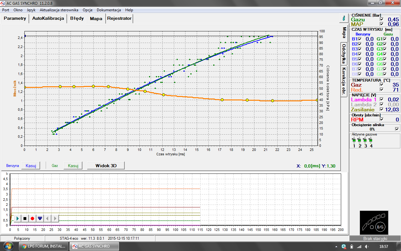

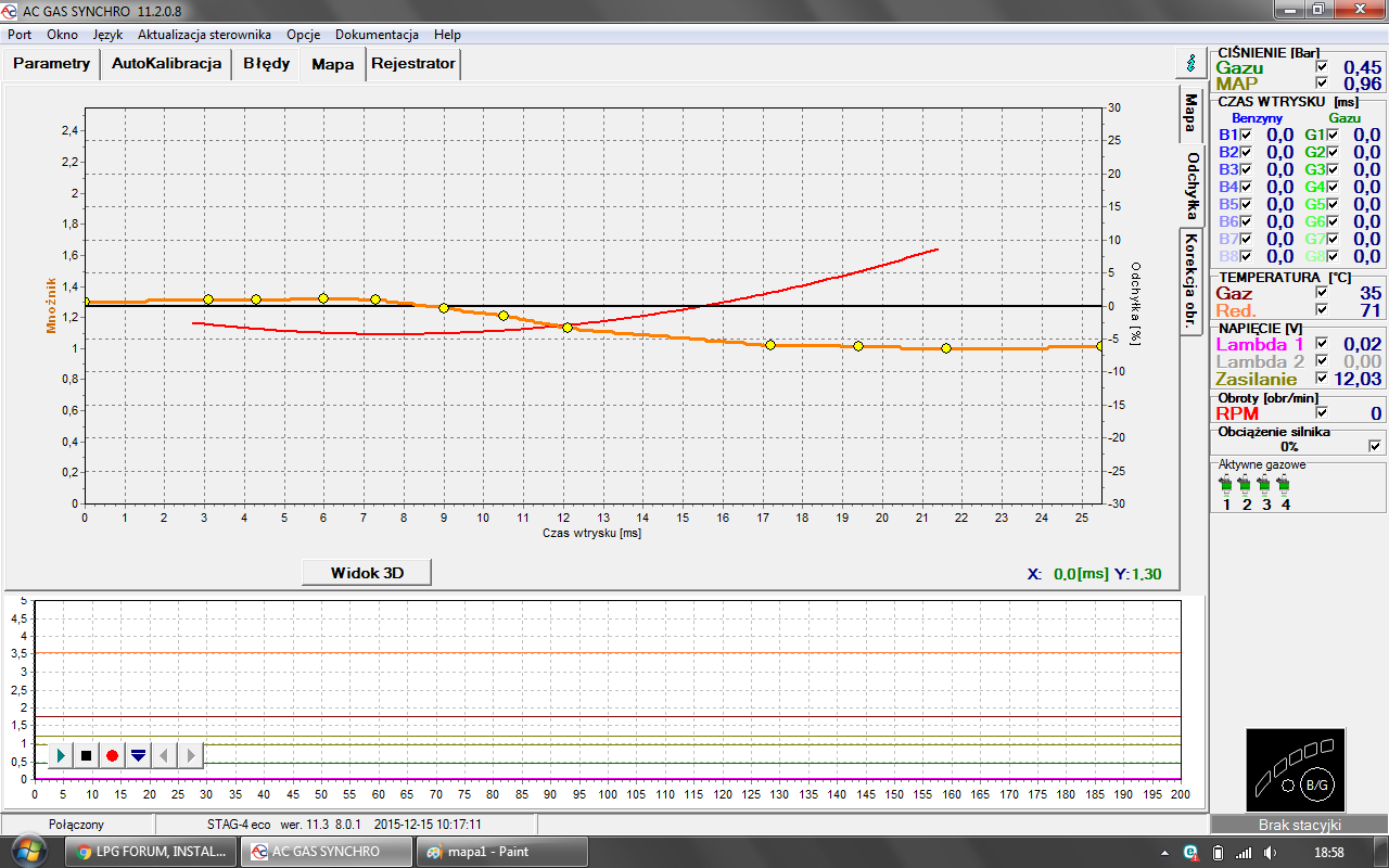

    W moim samochodzie Golf 3 1.4 AEX z instalacją gazową stag 4 ECO występuje denerwujący problem. Gdy odpalam samochód po całkowitym wystudzeniu np. rano silnik pracuje jak by nie na wszystkich garach (przerywa i pyrka z wydechu). Kiedy tylko samochód przełączy się na LPG problem znika i nawet jeśli za chwilę znów go przełącze na PB silnik już pracuje równo. Auto tak samo przyśpiesza na LPG jak i na PB. Błędów w komputerze ECU brak. Problem jedynie występuje do pierwszego przełączenia na gaz.

    • mapa ustaw.rar (891 Bajtów) Musisz być zalogowany, aby pobrać ten załącznik.

    Przejedź z 30-50km na bezynie na dobry początek- prawdopodobnie masz zapieczone wtryski benzynowe, lub coś z układem wysokiego napięcia.

    Jeśli zaleję nowej benzyny przez pewien czas jest dobrze. Możliwe że w baku mam np. wodę i to powoduje problemy po odpaleniu?
