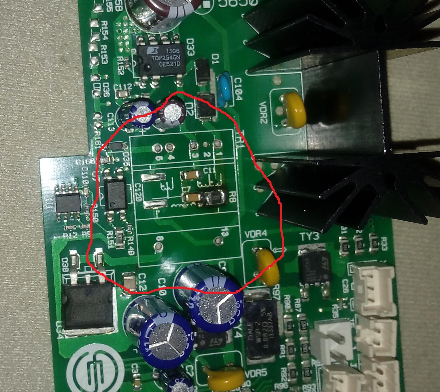

    Spalony rezystor R7, nie znam wartości. Przypieczony ale cały rezystor R8 2kΩ, zimne luty. Jak sprawdzić ten moduł na stole?

    Zapomniałem dodać, że musiałem go zdjąć aby dotrzeć do rezystora pod nim.

    R7 powinien mieć 10Ω/5W ceramiczny lub 22Ω 3W zależy od wersji. Przepalenie może świadczyć o uszkodzonym układzie przetwornicy TOP254. Sprawdzić należy diody prostownicze oraz czy nie ma zwarcia między D,S układu TOP.

    W układzie TOP między D, S mam 7Ω i wygląda na to, że uszkodzony.

    Wymieniłem R7 oznaczony także jako F4 na 22R/3W oraz układ TOP254GN i przelutowałem R8 pod transformatorem. Po tych zabiegach pojawiły się napięcia na wyjściu. Na C9 i C10 +12V, na C2 także +12V oraz na C4 +5V. Na U4 na wejściu mam -12V, a na wyjściu -5V.
    Nie wiem jak sprawdzić procek MC9S08AC60, który korzysta w tej wersji z wewnętrznego zegara. Na wyjściach 37 i 38 próbowałem namierzyć jakiś przebieg zegarowy ale bez skutku.

    Ekspress po zamontowaniu modułu działa.
