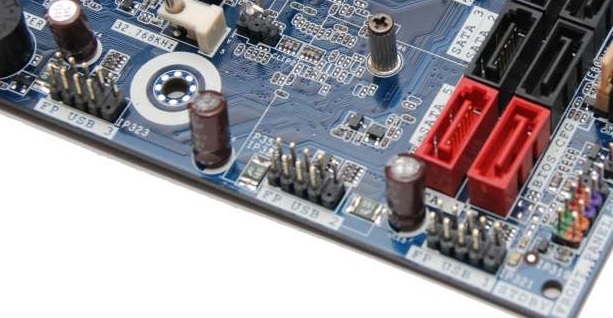

    Zauważyłem ostatnio nietypową sytuację z portami USB na przednim panelu. Gdy podłączam urządzenie nic się nie dzieje (np. dysk USB, pendrive), na dysku da się bardzo przyglądając zauważyć jakby bardzo delikatnie świeciła dioda led w głębi obudowy. Pendrive zaświeci przez chwilę i nic dalej się nie dzieje, nie ma dźwięku wykrycia urządzenia, a w systemie nie pojawia się żaden komunikat. Zazwyczaj wystarczy zrestartować komputer i wtedy już te same urządzenia wykrywa prawidłowo. Wydaje mi się, że najczęściej sytuacja ma miejsce gdy np. był wyłączony zasilacz/listwa i po włączeniu PC pierwsze podłączenie urządzenia do panelu przedniego. Tylne porty w płycie działają, bo są tam podpięte urządzenia takie jak mysz, klawiatura, karta sieciowa.
    Wydaje mi się, że zauważyłem to w momencie gdy dołożyłem do 4GB dodatkowe 8GB RAM jednocześnie wymieniając procesor z i3 na i5 i przywracając BIOS do ustawień fabrycznych.
    Czy może to być jakaś opcja w BIOSie oszczędzania energii lub coś podobnego? Ewentualnie co może być problemem, bo obecnie resetowanie PC przed skorzystaniem z pendrive jest bardzo kłopotliwe.
    Płyta główna: Intel DH55TC
    Zasilacz: be quiet! Efficient Power BQT F1-500W
    Podpięte dwa dyski HDD (wewnętrzne)

    Sprawdź podłączając kable USB od panelu przedniego do innych pinów na płycie głównej.

    Czy wtedy wszystkie zainstalowane urządzenia będą instalować się na nowo przypisując nowe porty? Myślałem aby zrobić to w ostateczności. Do jednego USB podpięty jest czytnik, do drugiego panel przedni i jedno jest wolne. Jakieś przypuszczenia o co może chodzić? Tak przy okazji sprawdzałem kondensatory to nie wyglądają na rozlane, a widziałem ogólnie dużo rozlanych kondensatorów na płytach więc sądzę, że w tym przypadku jest ok.

    Podłącz i sprawdź jak będzie się zachowywał pendrive.

    Niestety to nic nie pomaga, w tym samym czasie nie działa również czytnik kart, który jest podpięty również do jednego z tych USB. Dodam, że w tym samym czasie wszystkie porty z tyłu działają bez najmniejszego problemu. Zauważyłem też, że najczęściej dzieje się to po tym jak wyłączę listwę i praktycznie pewne jest, że po uruchomieniu PC nie odczyta nic z USB z przodu, pendrive tylko zamiga i nic nie zostaje wykryte, system nawet nie wydaje dźwięku podłączenia, również zauważyłem, że jak wyłączę i włączę ponownie PC to nie pomaga ale gdy tylko uruchomię go ponownie po tym jak się włączy wszystko czyta bez problemu. Jak wspomniałem zauważyłem to po wymianie podzespołów i zresetowaniu BIOSu, może właśnie tam coś trzeba przestawić? Nigdy wcześniej nie było takiej sytuacji.
    Edit.
    Przeprowadziłem bardzo wiele testów i udało się zaobserwować, że po każdym wyłączeniu zasilacza i uruchomieniu bez względu czy jakimkolwiek przyciskiem na klawiaturze czy przyciskiem POWER na obudowie nie działają porty na przednim panelu, pendrive zamiga i nic więcej się nie dzieje. Wyłączenie i włączenie PC nie pomaga, bez względu czy zrobimy to raz czy trzy (więcej nie sprawdzałem, kilkukrotnie po wyłączeniu zasilacza przeprowadzałem trzykrotny test). Pomaga dopiero ponowne uruchomienie systemu i tutaj działa to od razu zarówno po tym jak po pierwszym włączeniu od wyłączenia zasilacza włączymy i uruchomimy PC czy tak jak wcześniej pisałem trzykrotnie wyłączę i włączę PC bez rezultatu (pendrive nie działa) pierwsze uruchomienie ponownie i już wszystko działa. Dodam, że jak już uruchomię ponownie wszystko działa cały czas, mogę już normalnie wyłączać i włączać PC, problem powraca po wyłączeniu zasilacza, wtedy od początku, włączamy PC, uruchamiamy ponownie i już wszystko działa do odcięcia zasilania.
