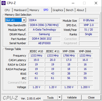

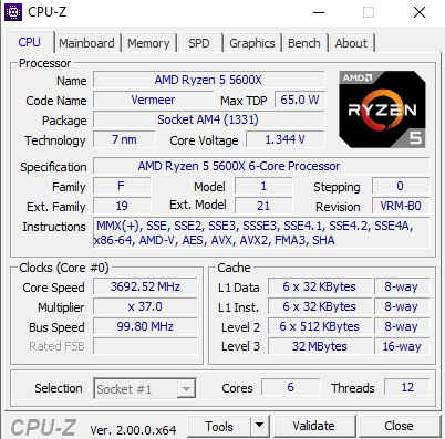

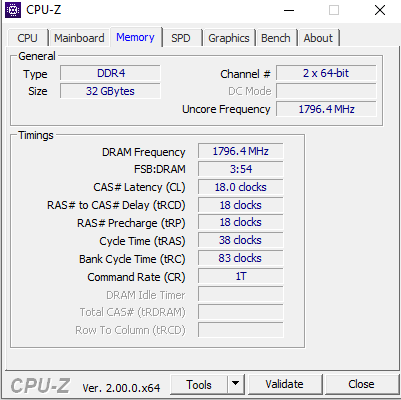

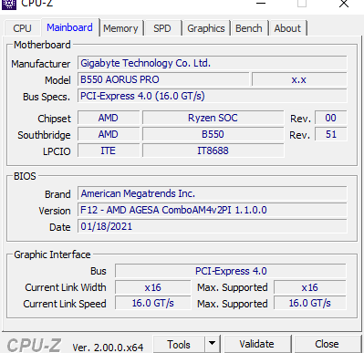

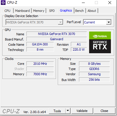

    Załączam zdjęcia ze specyfikacji komputera z programu CPU-Z poniżej

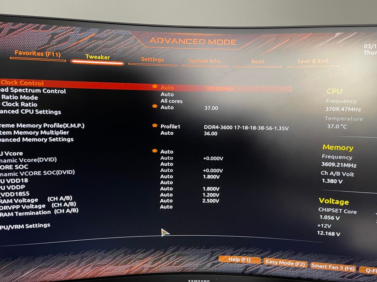

    Przed wyprawą do serwisu:
    1. Czy BIOS tej płyty głównej ma podawanie napięć zasilacza?
    2. Czy da się uruchomić jakiś program odczytujący napięcia zasilacza?
  • #7 19935501
    Rico52
    Poziom 4  
    Posty: 7
    Czy chodzi o to? Jeżeli nie, to przepraszam. Na BIOsie akurat kompletnie się nie znam Rozłączanie urządzeń USB, problem z portami USB
