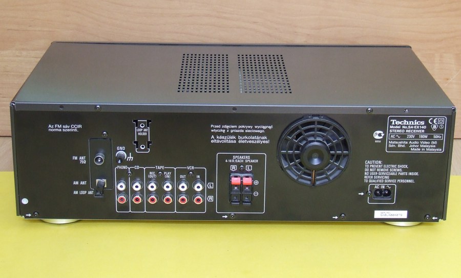

    Witam wszystkich,
    jestem posiadaczem aplitunera Technics SA-EX140.
    Z tyłu wygląda tak :
    https://obrazki.elektroda.pl/34_1215759202.jpg
    Chcę aby dźwięk z telewizora był kierowany na wzmacniacz i jego głośniki.
    Model telewizora :
    Samsung UE43MU6172
    Posiada jedynie cyfrowe wyjście optyczne :
    Cyfrowe wyjście optyczne tak
    Cyfrowe wyjście koaksjalne nie
    Złącze CI (Common Interface) 1
    Wyjście słuchawkowe nie
    Co powininem kupić aby mieć dźwięk z TV w głośnikach od wzmacniacza ?
    Czy coś takiego zda egzamin :
    https://tinyurl.com/yam9hyo4
    (optical-coaxial-do-stereo-konwerter-zasilanie-usb)
    Czy zasilanie z usb telewizora wystarczy do tego konwertera ?
    z poważaniem Mariusz

    Ten przetwornik wystarczy. Istnieje jeszcze jedna tańsza możliwość mianowicie wyjść dźwiękiem po wyjściu słuchawkowym z tv lub po eurozłączu
    Wyjście EURO też nie załatwi sprawy. Będzie tylko działało dla wbudowanego tunera, o ile autor tematu używa ten tuner.
    Przy podłączaniu tego konwertera nie można użyć wejścia Phono w wzmacniaczu.
    Proszę o tym pamiętać.
