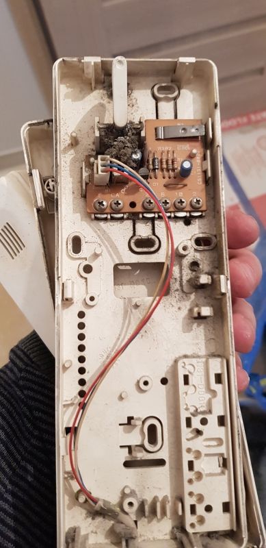

    Koledzy pomóżcie :) Robiłem remont w mieszkaniu i chciałbym wymienić stary domofon na nowy. Stary domofon to Urmet 1131 (z tego co znalazłem po zdjęciach na internecie), a nowy to Cyfral Smart 5P. Niestety, jak przyszedłem do mieszkania, to domofon był już zdemontowany i nie wiem jak połączyć kabelki do nowego domofonu.

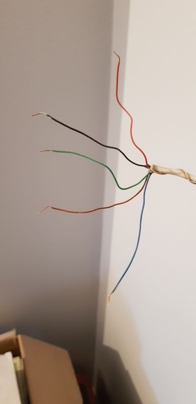

    Ze ściany wystaje 5 kabelków.
    Kolory:
    1. Czerwony
    2. Czarny
    3. Zielony
    4. Brązowy
    5. Niebieski
    Koledzy, możecie podpowiedzieć jak rozszyfrować który kabelek gdzie przyłączyć? Wiem że muszę się raczej udać do sąsiada aby spisać od niego podłączenie do Urmeta, ale może mogę jakoś spróbować je podłączyć? Jedna osoba pójdzie na dół i będziemy próbowali czy działa dzwonienie/odsłuch itd, ale potrzebowałbym chociaż jakiś wstępny trop :)
    Link do instrukcji Cyfrala : http://www.eura-tech.eu/b2b/files/Instrukcja_SMART-5P.pdf
    Instrukcja Urmeta: http://urmet.com.pl/INSTRUKCJE/1131_INSTRUKCJA.pdf

    Wstępny trop jest taki. W nowym unifonie do zacisków SPK i MASA podłączaj kolejno kabelki. Słuchawkę trzymaj przy uchu i spróbuj znaleźć te kabelki, na których słyszysz odgłosy z dołu. Nikt (póki co) nie musi tam schodzić. Jak już ustalisz, które to są kabelki, to dopiero połowa sukcesu a to dlatego, że mogą być one jeszcze nie na swoich miejscach (zamiana). Teraz próbnie na zacisk MIC podłączamy kolejno różne kabelki i szukamy "przedmuchu". Jak go nie możemy znaleźć, to zamieniamy miejscami te wspomniane wcześniej dwa kabelki i ponawiamy próby. Jak będzie przedmuch, to wysyłamy kogoś na dół aby nacisnął przycisk. W tym czasie musimy wcisnąć widełki i próbujemy do RING przyłączać kolejno pozostałe kabelki aż usłyszymy wywołanie. Jak zostanie nam ostatni kabelek, to będzie on otwieraniem zamka.

    Podpinałem dziś domofon.
    Podpiąłem czarny kabelek do masy i niebieski do SPK wtedy było słychać co się dzieje na dole, jak zmieniłem czarny z niebieskim to nie było nic słychać. Następnie do mica podłączyłem brązowy bo wydawało mi się że słyszę "przedmuch" później do ring czerwony i pozostały zielony do SW1.
    Otwieranie działało, słychać mnie było na dole, domofon dzwonił i ja słyszałem dół. Jedyny fail to to że jak ktoś dzwoni na dole pod mój nr to od razu otwierają się drzwi.
    Próbowałem zmieniać te ostatnie kabelki ale nadal coś nie działa, nie wiem co może być problemem?
    Czy te kabelki masa i speaker są dobrze podpięte jeżeli słyszę dół?

    Zybex dziękuję Ci za wytrwałość i pomoc. Koniec końców poszedłem do sąsiadki i zrobiłem fotkę podpięcia. Okazało się że kabel ring i spk były dobrze podpiete, ale problemem była masa. Teraz wszystko działa.
