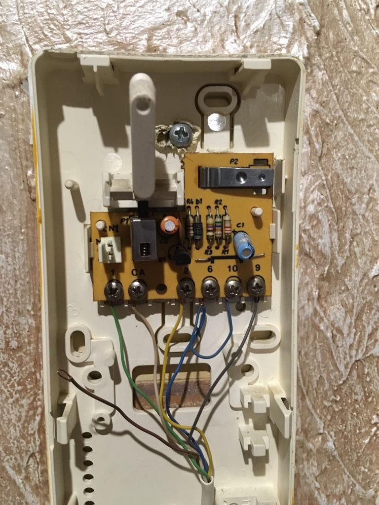

    Chciałbym w swoim mieszkaniu w bloku wielorodzinnym wymienić stary domofon firmy Urmet na nowy - Cyfral Smart 5P. Wymieniam stary po pierwsze dlatego, że nie słychać nic w słuchawce, gdy ktoś mówi do domofonu przed klatką (i w drugą stronę również nie słychać). Po drugie niezbyt estetycznie wygląda ten stary domofon w wyremontowanym mieszkaniu:)
    Nie jestem pewien, czy dobrze podpięte są kabelki w starym domofonie (jeden z kabli w ogóle nie jest podpięty).
    Przedstawiam zdjęcia jak to wygląda:
    Stary domofon:
    Jak wymienić Urmet na Cyfral Smart 5P - podłączenie kabli

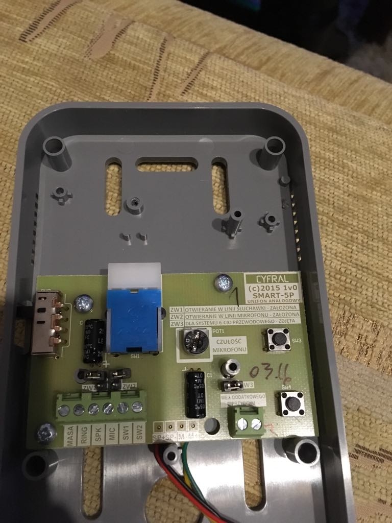

    Nowy domofon:
    Kompletnie nie znam się na tych tematach więc proszę o łopatologiczne podpowiedzi, co do czego mam podłączyć :)

    Ten twój stary Urmet był podłączony trochę dziwnie. Najpierw ktoś zerwał mostek na płytce "6-10", by następnie go ponownie odtworzyć za pomocą krótkiego niebieskiego kabelka. Gdy instalacja jest 5 żyłowa, to rzeczywiście ten mostek jest potrzebny. W przypadku instalacji 6 żyłowej nie ma go być. I tu jest dylemat, czy ktoś wiedział co robi?
    W każdym razie w Urmecie masz od lewej:
    1 - słuchawka
    CA - wywołanie
    2 - mikrofon
    6 - masa
    10 - przycisk
    9 - przycisk

    Dzięki, nie zauważyłem tej instrukcji. Podpiąłem wszystko jak tam tam było napisane i analogicznie jak w starym Urmecie. I działa :) Widocznie stary domofon był uszkodzony.
    Dzieki za pomoc :)
