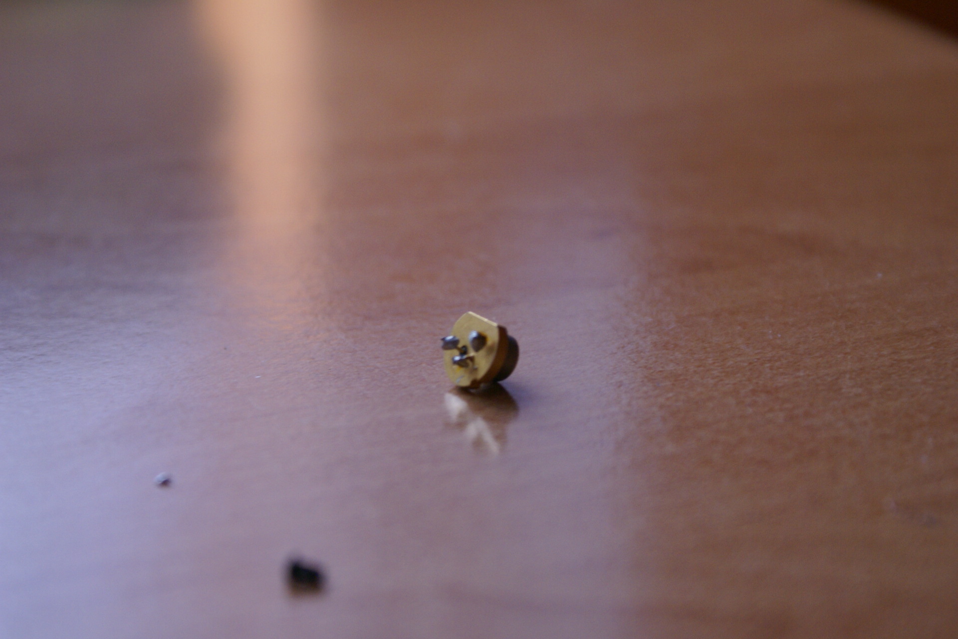

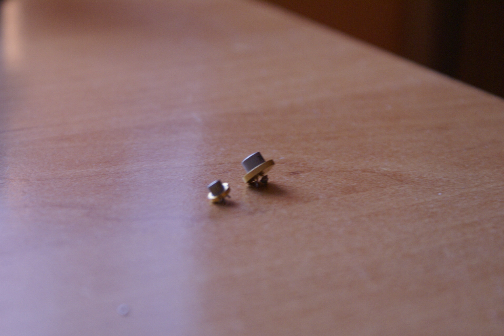

    Mam diode laserową która ma 3 nóżki jak ją podłączyć?
    próbowałem pod baterie ale nawet nie chce ruszyć
    Mam dokładnie 2 jedna malutka i druga większa.
    zdjęcia:
    Jak podłączyć diodę laserową z trzema nóżkami?

    Co do opisu wyprowadzeń to znajdziesz je tutaj, zaś odnośnie ich zasilania: tu , tu i tu.

    No i znowu problem. podłączyłem 2 baterie 1.25v z rezystorem i nadal nic dlaczego? może dioda jest spalona?

    No to omomierz w rękę i zmierz czy działa... Zwykle dioda spalona ma nieskończoną rezystancję i odparowane elektrody co czasem widać, a przebita przewodzi w obie strony...

    Może zadam pytanie- skąd te diody pochodzą? Jeśli pochodzą z czytników CD to raczej nie zobaczysz za wiele. Ponieważ w czytnikach CD emitują one wiązkę podczerwieni.

    No mógłbym palić ale dlaczego nie chce chodzić? wiem ze na początku nie dałem rezystora moja wina a jak jest spalony to mam jeszcze jeden tylko dziwny z 4 nóżkami pochodzi od odtwarzacza DVD (nie komputerowego) to które nisus które plus? Mogę wrzucić fotkę jak ktoś chce zerknąć. Dopytuje sie tak bo nigdy tego nie robiłem a mi zależy na tym. A i jaki dać rezystor bo z baterii idzie 2000mAh a ile powinno być żeby go nie spalić?
