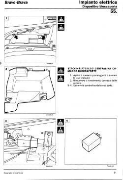

    Za schowkiem pasażera powinien znajdować się oryginalny sterownik centralnego zamka (chyba żółty). Ma on kilka pinów szerokich i dwa wąskie. Te wąskie to sterujące. Może to pomoże.

    Nie mam schematu do wersji po 98r... Tam może być coś takiego:

    Nie pod schowkiem jest normalny zielony i żółty i idą do żółtego kilka pinow siwy przewód czerwony niebieski i jakieś jeszcze

    Wujek google pomógł. Znalazłem coś takiego...
    Acha... w trakcie pisania nie zauważyłem, że to napisałeś...
    To może rzeczywiście na spokojnie sprawdź swoje połączenia. Wg mnie powinno być tak:
    Brązowy - lewy kierunkowskaz (+)
    Brązowy - prawy kierunkowskaz (+)
    Czerwony - "+"
    Czarny _ "-" (masa)
    Pomarańczowe - nie podłączone
    Żółty - masa
    Żółto-czarny - masa
    Biały - zamknij - biały w instalacji oryginalnej
    Biało-czarny - otwórz - niebieski w instalacji oryginalnej
