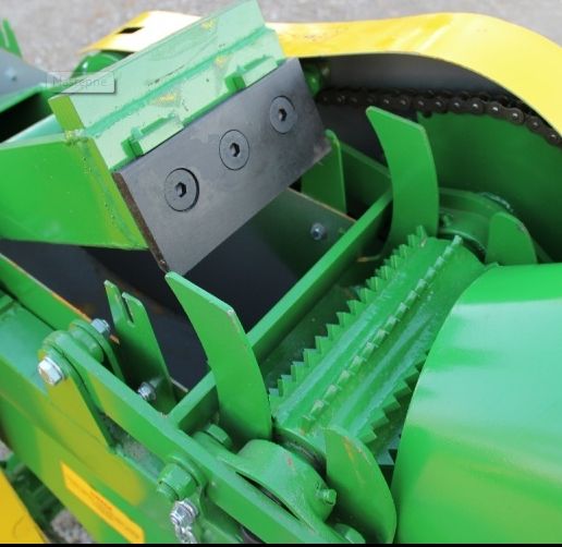

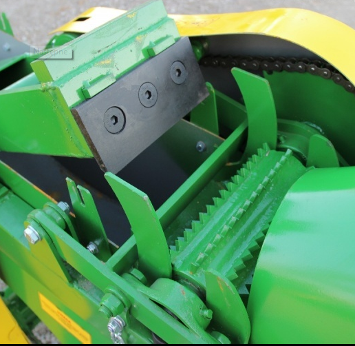

    Witam szanownych Formowiczów, Potrzebuje waszej opinii na temat jaki najlepszy waszym zdaniem jest Rębak do gałęzi (jaki posiadacie lub na jakim pracowaliście) W niedalekiej przyszłości (albo dalekiej, zobaczymy jak z budżetem :) ) planuje sobie kupno moje kryteria:
    -budżet do 5000 tyś
    -nowy Fabryczny
    -trzypunktowy układ zawierzenia (TUZ)
    -napęd WOM
    - wyrzut górny, regulacja kierunku wyrzutu
    - grubość gałęzi przeznaczonych do cięcia min 10cm
    - materiał gałęzie liściaste, iglaste
    -zapotrzebowanie mocy, coś dla Ursusa c-360
    Pracowałem na rębaku bębnowym (samoróbka) z wałkiem pobierającym i jedyna poważna wada była że od drzew iglastych się zapychał.
    Na znanych portalach aukcyjnych znalazłem dwa rodzaje mechanizmu tnącego bębnowy z wałkiem pobierającym i tarczowym bez wałka pobierającego, były też z wałkiem ale już z wyższej pułki. Najbardziej podoba mi się tarczowy z uwagi na prosty układ budowy bez żadnych pasków napinaczy itp: zwykłe oczyszczane gałęzie wciąga dobrze (według mojej obserwacji na youtube) tylko nie wiem jak poradzi sobie z szerokimi gałęziami iglastymi lub liściastymi a pchać na siłę mi się nie uśmiecha z wałkiem pobierającym wiem że tego problemu nie ma.
    Zapraszam do opinii nie koniecznie dotyczących moich kryteriów tak żeby było dla potomnych dla przyszłości :)

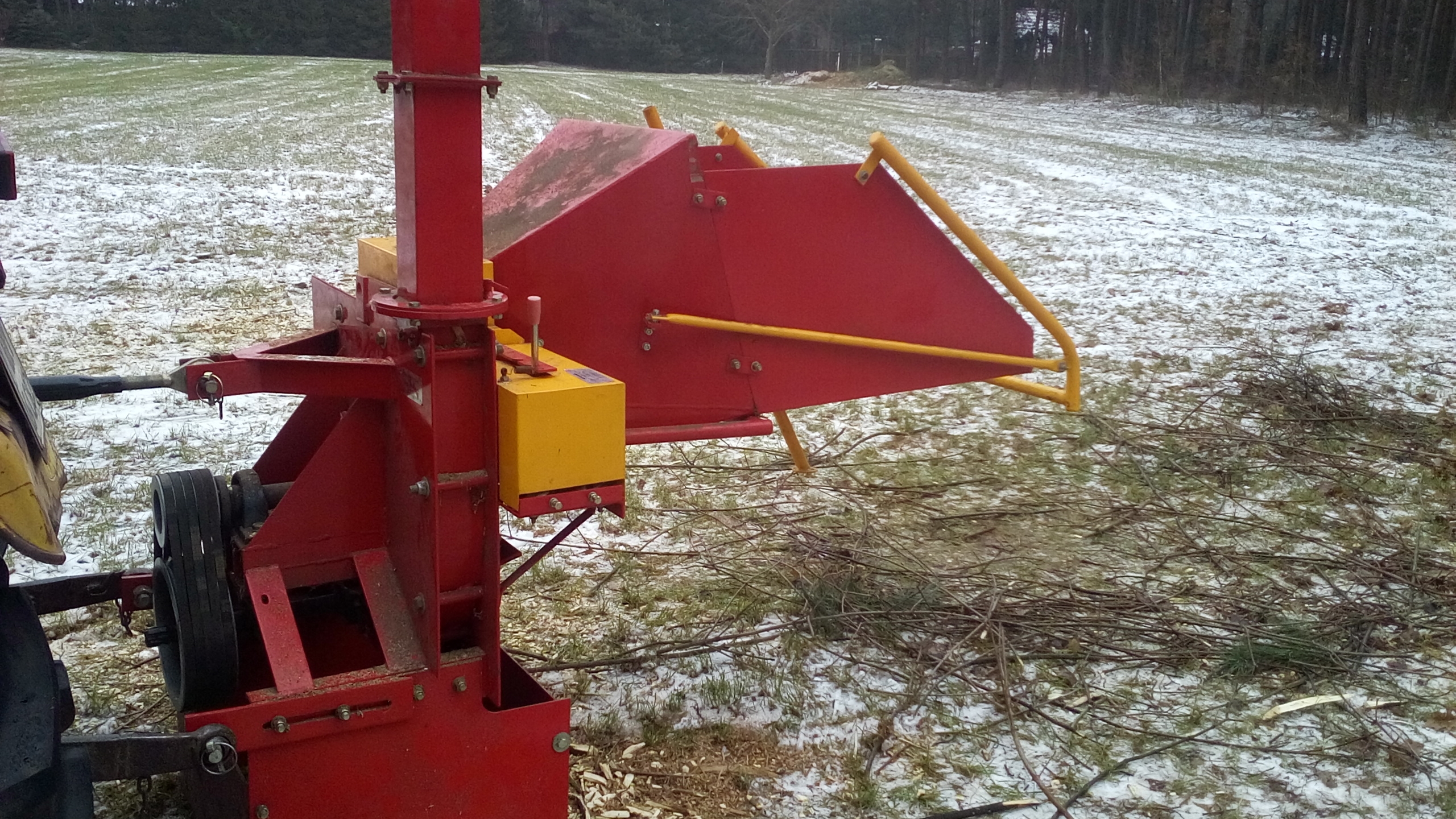

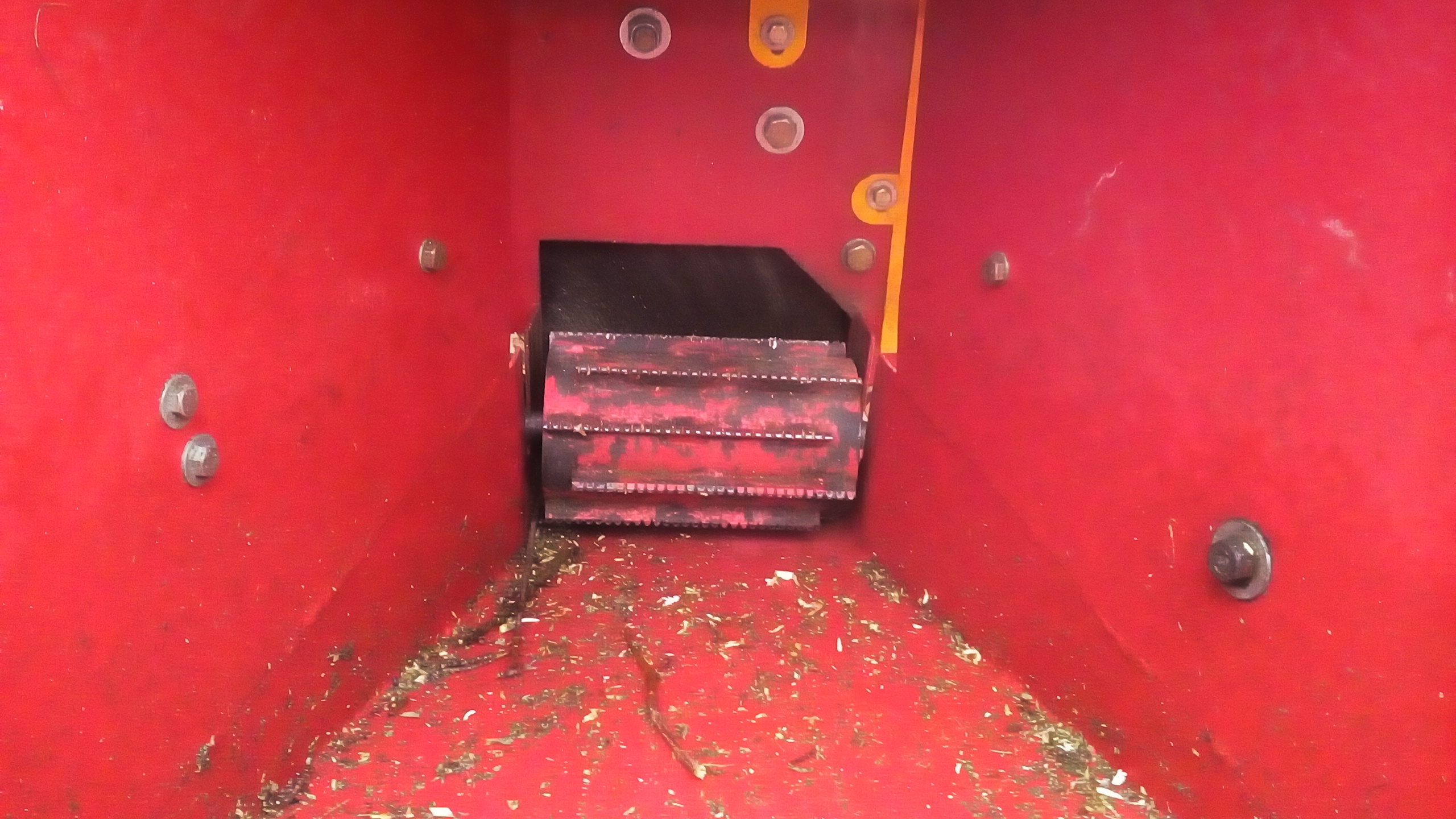

    Nie dawno miałem okazje też pracować na rębaku tarczowym WOOD CHIPPER model WC8 :)
    Moim zdaniem Rębak trzeba dopasować do swoich potrzeb co innego gałęzie oczyszczone a co innego gałęzie z odrostami, z gałęziami oczyszczonymi nie ma problemu z rębakiem tarczowym bez wałka pobierającego ale z gałęziami z odrostami już jest problem i tu musi być wałek pobierający bo bez tego była by straszna męczarnia.
    Wady rębaka:
    - tylny podajnik co uniemożliwia prace np: na poboczu drogi
    - brak zaczepu do przyczepy (nie możliwy z uwagi na tylny podajnik )
    - wałek pobierający słabe "ząbki" ślizga się (w tym rębaku trzeba by też wymienić sprężyny na mocniejsze )
    -zapychanie się "komina" przy suchych gałęziach
    Bardzo dobrym rozwiązaniem jest dźwignia wałka pobierającego co umożliwia regulacje pobieranego materiału jak i mała dźwignia odłączenia wałka pobierającego w celu cofnięcia zakleszczonego materiału lub jako wyłącznik "awaryjny" na uwagę zasługuje jeszcze duży podajnik co jest przydatne przy drobnych gałęziach. Dobrym pomysłem przy jakimkolwiek rębaku jest zastosowanie wałka WOM ze sprzęgłem przeciążeniowym jego zastosowanie pozwoli nam uniknąć awarii rębaka a co gorsza ciągnika
