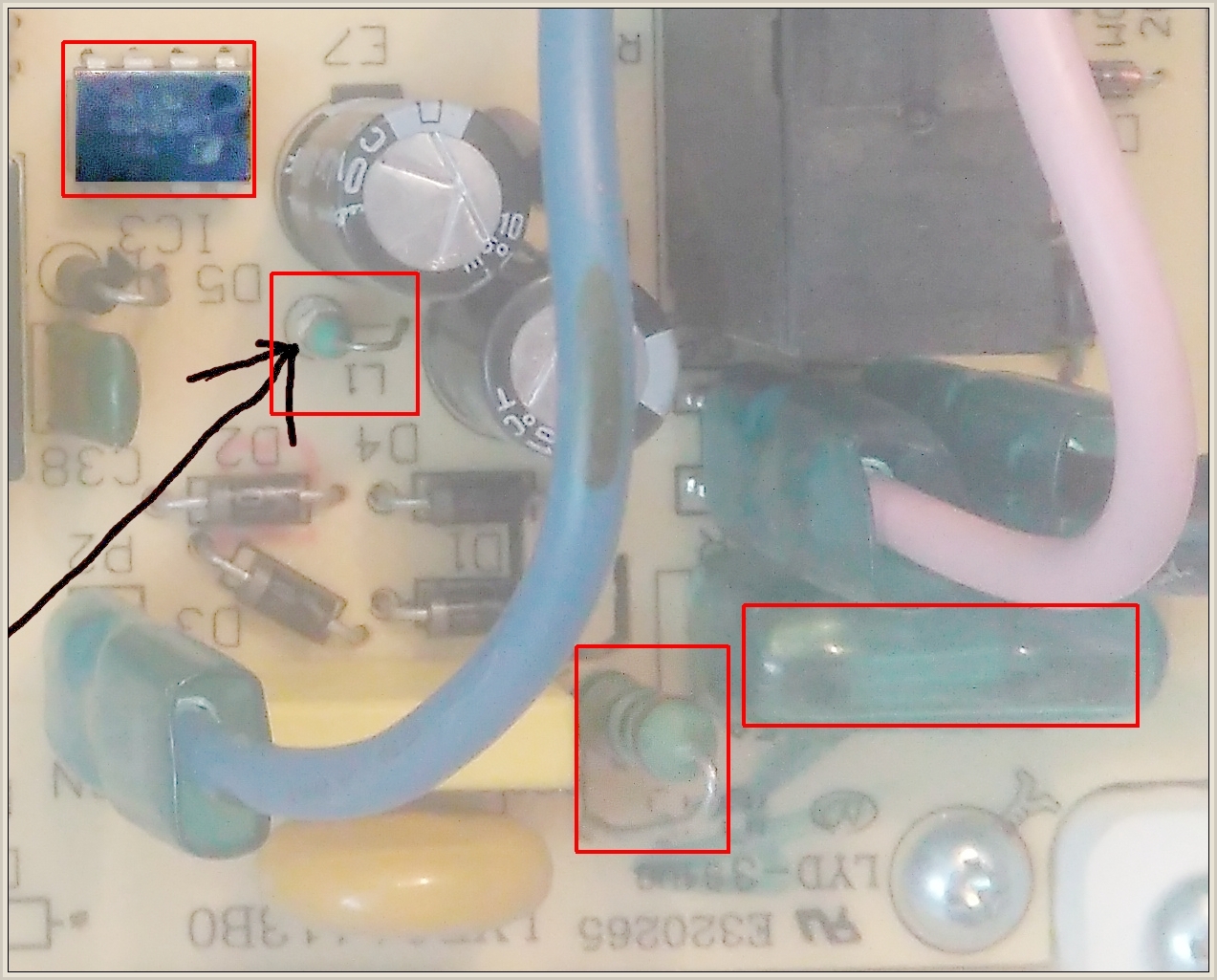

    Do modułu już napięcie nie dochodzi ginie gdzieś pod spodem zmywarki. Tym różowym z łacznika zamka wychodzi pod spód i już różowym na modół nie wraca. Zastanawiam się czy tam jest jakiś łącznik, czujnik czy coś innego co mogło by się zepsuć.

    Oj, elektryk, elektryk. Dobrze się przyjrzyj. Z wyłącznika głównego napięcie na moduł idzie bezpośrednio - przewody biały i czarny - a nie przez wyłącznik drzwiowy. Masz tam bezpiecznik, obok rezystor (nie widać oznaczenia) i układ IC3. sprawdź je.

    Zmywarka Mastercook ZWE 1445X - schemat elektryczny i obwód zasilania sterownika
    Ten rezystor zaznaczony strzałką jest uszkodzony, wartość 1K , nie mam na razie takiego, kupie i wymienię może zadziała.
    Bajki kolega prawisz :D to nie jest rezystor tylko cewka indukcyjna (oznaczona jako L1) Elementy do sprawdzenia masz zaznaczone!

    Bezpiecznik jest dobry. Opornik obok bezpiecznika miernik pokazuje 18Ω, kod kreskowy mówi, że powinien być 10Ω/ 20%. Cewka L1 nie ma przejścia, z zewnątrz widać białe wybrzuszenie. Elementu IC3 nie wiem jak go sprawdzić.
    Poprawiłem TONI_2003
    Jeżeli jest uszkodzony, to prawie zawsze widać, ale musiałbyś zamieścić dokładniejsze zdjęcie. Co pokazuje miernik między odosobnioną nogą a pozostałymi?
    Ten element to przetwornica LNK364PN. Nie widać na niej zewnętrznych objawów uszkodzenia, nie okopcona, nie przegrzana. Mierzyłem na wlutowanym układzie.

    Czyli uszkodzona. Daj dobre zdjęcie, bo raczej powinno być widać; albo zobacz przez lupę.

    Zamówiłem układ scalony LNK364PN i dławik, po wymianie napiszę co będzie się działo.

    Po wymianie tych dwóch elementów zmywarka pracuje.
    Wielkie DZIĘKI za pomoc.
