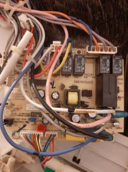

    Witam serdecznie, otóż potrzebuję pomocy. Zmywarka jak w tytule w trakcie pracy wyłączyła się, tak jakby przestał do niej prąd dochodzić. Czy mieliście może podobny problem? Z góry dziękuję

    Posty: 8

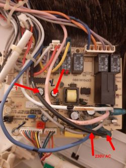

    Zanim odłączysz płytkę zrób dobre zdjęcie abyś potem wiedział gdzie wpięć odłączone przewody.
    1. Sprawdź czy dochodzi do płytki zasilanie 230V AC (zdjęcie). (Uwaga przy pomiarze!)
    2. Sprawdź bezpiecznik 3,15A
    3. Sprawdź rezystor R50 - 10Ω/2W
    4. Sprawdź czy nie mają przerwy dławiki L1 i L3
    5. Sprawdź multimetrem na teście diody D1, D2, D3, D4, D5
    6. Wymień LNK364PN
    7. Jeśli elementy z punktów 2 - 5 sprawne i LNK364 wymieniony podłącz zasilanie i sprawdź napięcia na kondensatorach oznaczonych strzałką: 1 - ok. 13V DC, 2 - 5V DC

    Właśnie rozkręciłem część i będę po kolei sprawdzał tylko jak zawsze mało czasu, ale dziękuję Panowie za pomoc. Dam znać co z tego wyniknie. Panowie głupie pytanie. Gdzie znajduje się ten filtr przeciwzakłóceniowy ponieważ nie mogą to namierzyć.

    zocho84 napisał:
    Gdzie znajduje się ten filtr przeciwzakloceniowy?.
    Zmierz czy dochodzi 230V AC na płytkę, jeśli tak to odpuść póki co filtr.

    Panowie z tego co zauważyłem to spławik dławik L1 i LNK664PN LNK364PN są uszkodzone. Czy jesteście zgodni że mną? Długo się nie odzywałem bo niestety praca do późna.

    zocho84 napisał:
    dławik L1 i LNK364PN są uszkodzone.
    Tak całkowicie się z tym faktem zgadzam, ale co z rezystorem bodaj R50?

    Skoro padł dławik L1 to R50 mógł przeżyć. Patrz :arrow: Link
