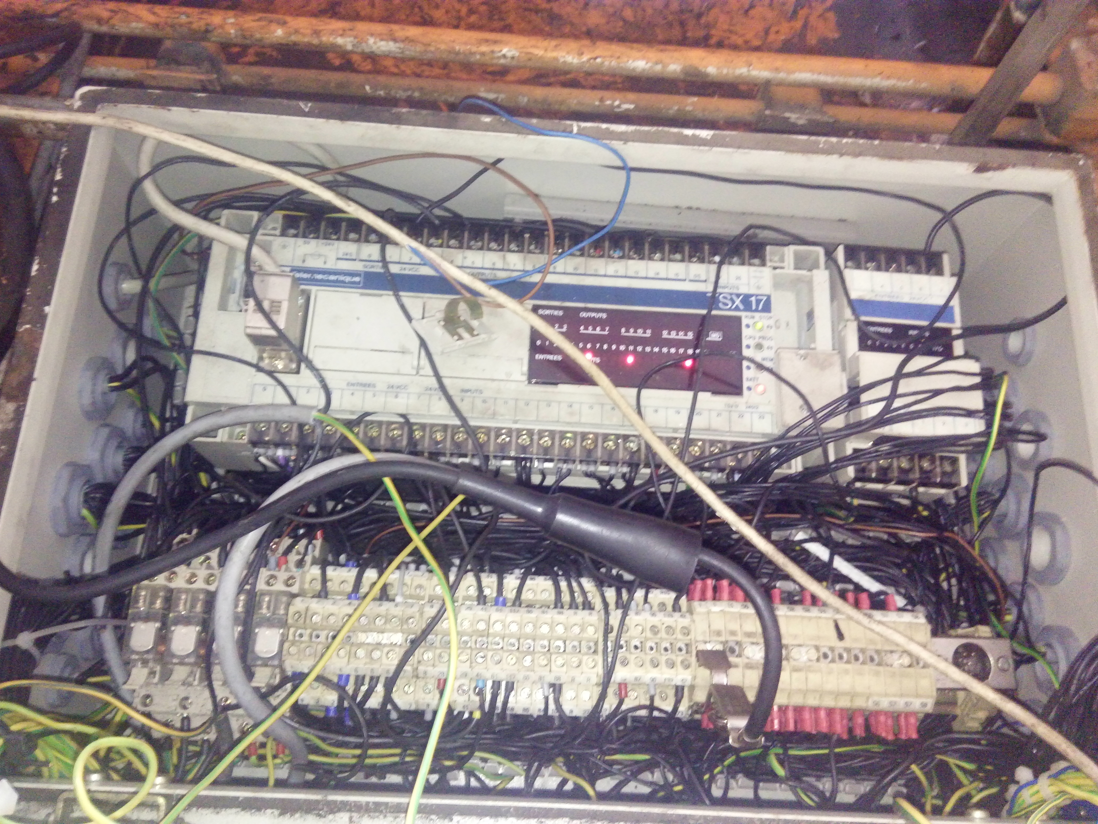

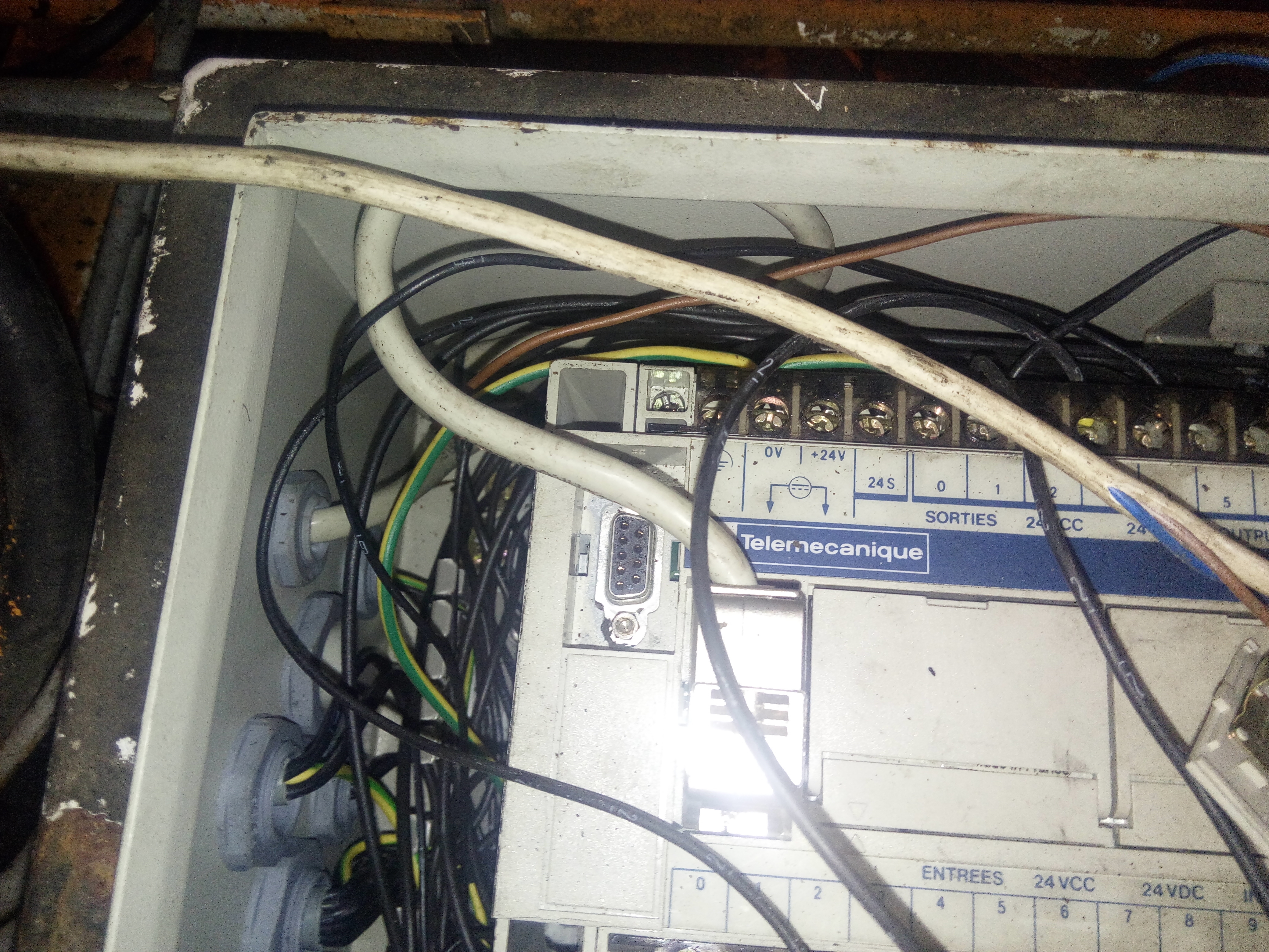

    DAF CF95 2005r. Zabudowa śmieciarki.
    Poszukiwany specjalista od programowania sterowników zabudowy.
    Sterownik firmy Schneider Telemecanique TSX17.
    Problem polega na tym że padła bateria i po zaniku zasilania nie reaguje na podawane impulsy z przełączników. Wymiana bateri nic nie pomogła, wygląda to tak jakby wsad sterownika się wykrzaczył.
    Szukam osoby która jest w stanie mi pomoc i mógłbym zlecić naprawę. Może ktoś ma firmę i się tym zajmuje na codzień.

  • #10 17048099
    rafal.jaro
    Specjalista grupy V.A.G.
    Posty: 1548
    Pomógł: 164
    Ocena: 1046
    Przesyłam zdjęcia sterownika oraz w załączniku wyjścia.
    DAF/CF95 - Szukam specjalisty od programowania sterownika zabudowy śmieciarki.
    • SKMBT_C20318021913361.pdf (322.71 KB) Musisz być zalogowany, aby pobrać ten załącznik.

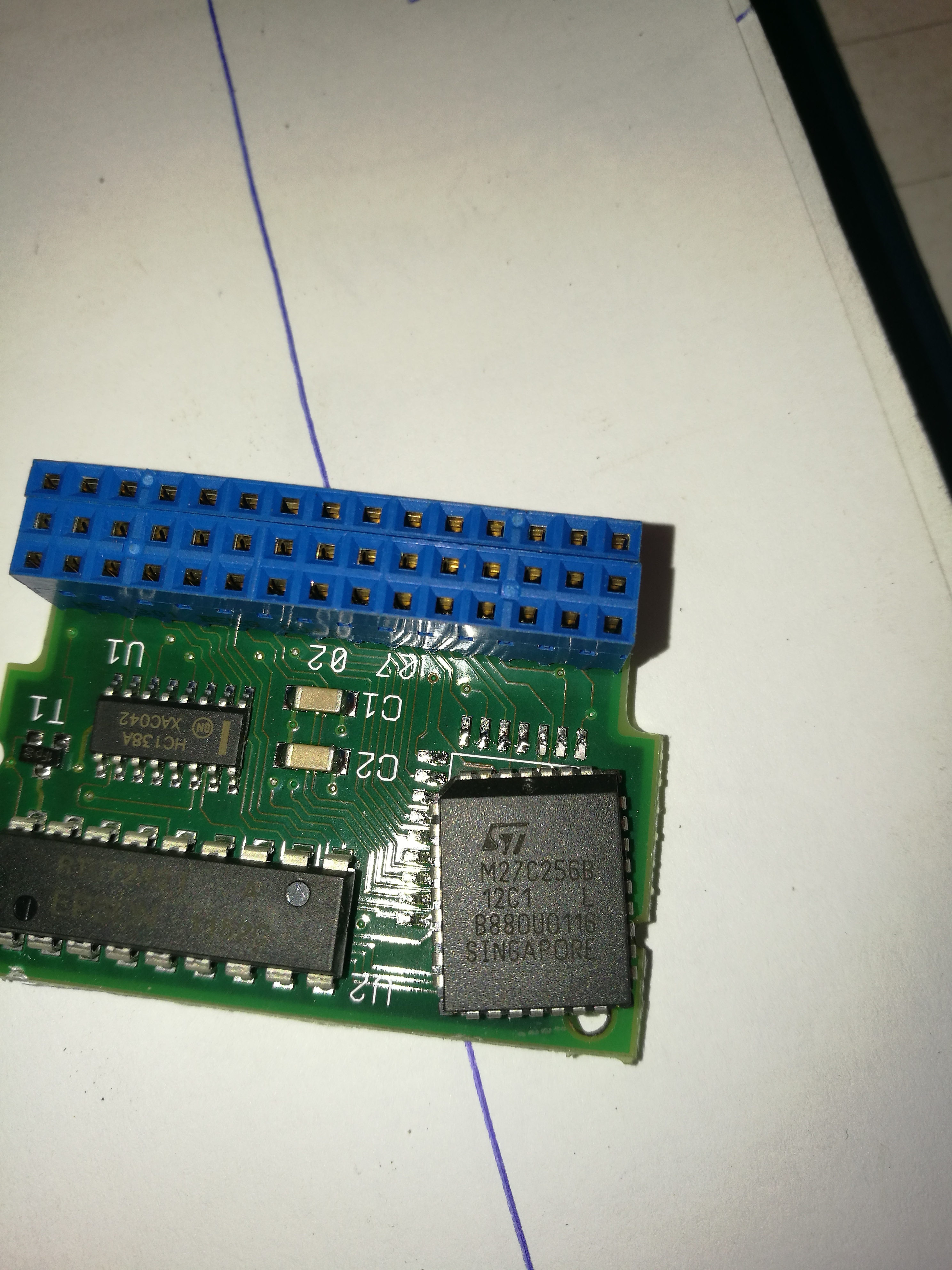

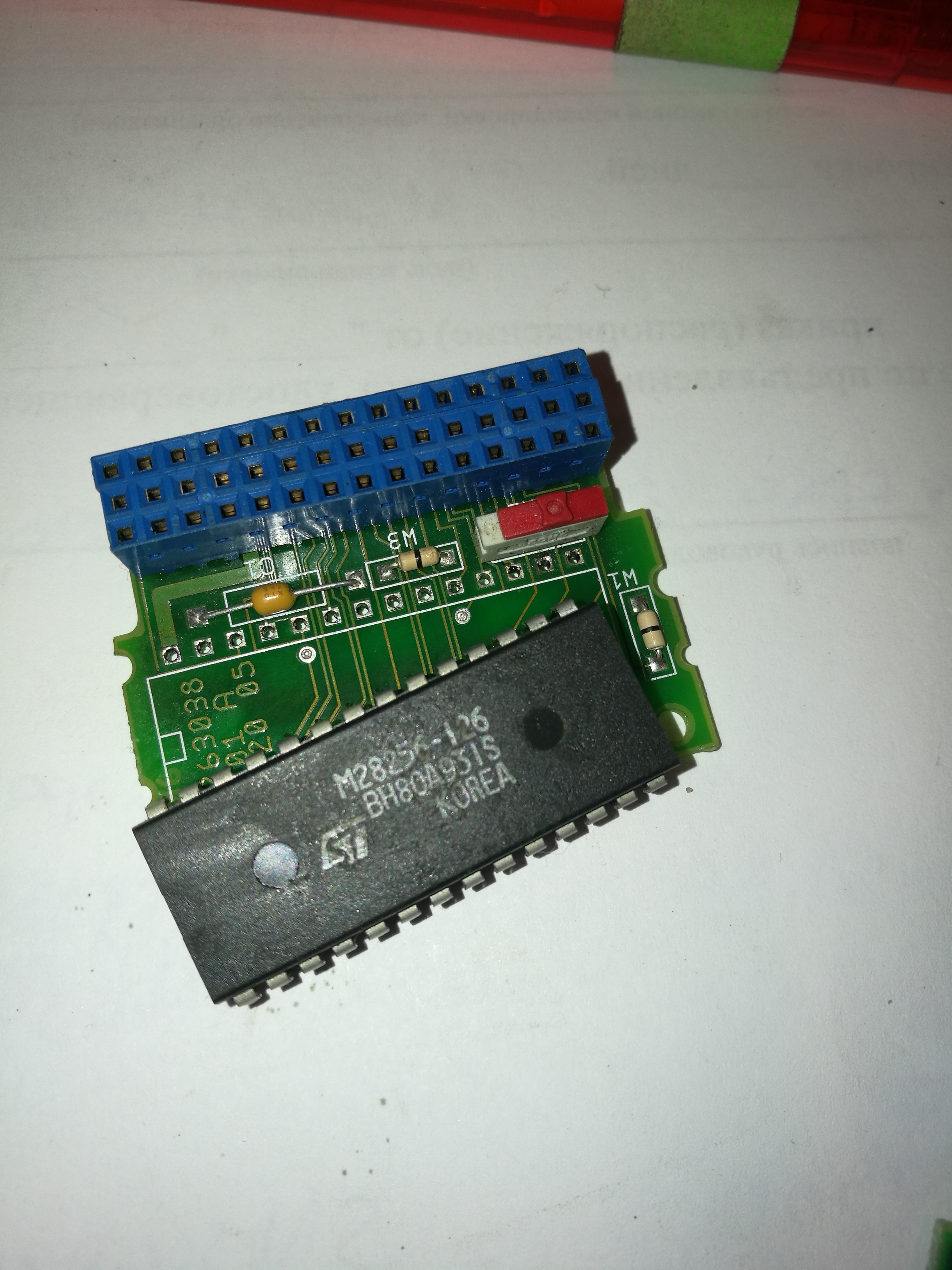

  • #12 17048626
    rafal.jaro
    Posty: 1548
    Pomógł: 164
    Ocena: 1046
    Sprawa nieco się rozwinęła. Odczytałem na programatorze wsady z dwóch kości. Czy jesteście w stanie sprawdzić te pliki czy są uszkodzone i co trzeba zrobić żeby to działało?
    M27C256B i M28256-126
    • 28256 d28.bin (32 KB) Musisz być zalogowany, aby pobrać ten załącznik.
    • 27256 plcc32 org.bin (32 KB) Musisz być zalogowany, aby pobrać ten załącznik.

  • #14 17075947
    elezibi
    Posty: 612
    Pomógł: 18
    Ocena: 122
    Kilkanaście lat temu udało mi się "postawić" "wysypany" podobny sterownik w maszynie.
    Nie pamiętam dokładnie jak to się robiło,
    ale na karcie (pyłki pod klapką) była kopia programu w ee promie
    i jakąś procedurą (bez podłączenia PC) dało się wpisać do sterownika .
    Poszukaj może gdzieś jest to opisane.
    (może to ta karta z przełącznikiem)
    wujek google >https://www.schneider-electric.co.uk/en/faqs/FA197410/
    >How can the program be loaded from the EEPROM cartridge to a TSX17?
    >The EEPROM cartridge has a micro switch on it. The micro switch needs to be in the Master (left most) position. With the switch in this position the >controller will load from the EEPROM on power up.
    Poszukaj dokładniejszego opisu (żeby przypadkiem nie "nadpisać" eeproma), opisu kontrolek led (status sterownika).

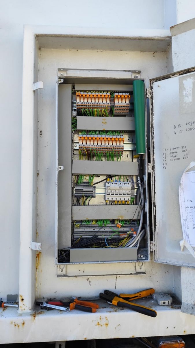

  • #21 21312094
    23021998
    Posty: 30
    Ocena: 10
    >>21311717 przewody zielone
  • #22 21313489
    tom_r
    Posty: 47
    Pomógł: 4
    Ocena: 12
    >>21312094 No fakt, to jakiś żart - w sensie zdjęcie dla jaj.
