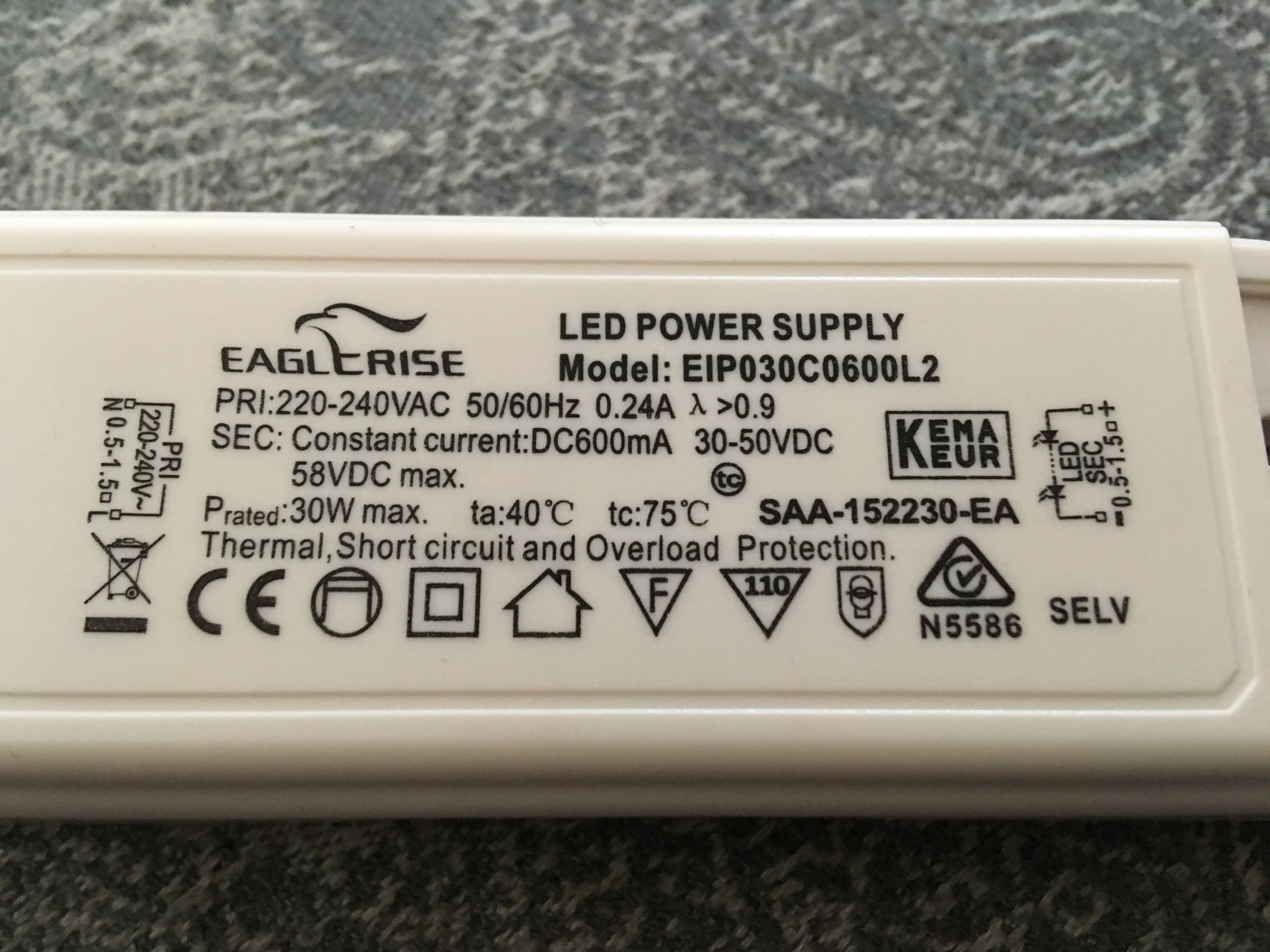

    posiadam plafon LED, który rok temu oddałem do reklamacji z powodu migania. Po naprawie (chyba został wymieniony zasilacz) działał przez kilka miesięcy i znowu miga. Firma, w której go reklamowałem nie odpowiada na telefony i e-maile. Nie umiałem znaleźć podobnego zasilacza w internecie, więc rozkręciłem go w celu poszukiwania uszkodzeń, ale też nic nie wydaje się podejrzane.
    Proszę o pomoc - najlepiej jaki zamiennik zasilacza mogę zastosować? (nie znam się na tych parametrach). Załączam zdjęcie:
    Plafon LED Mantra z zasilaczem Eaglerise miga ponownie po naprawie

    Potrzebujesz zasilacz do LEDów o mocy 30W i prądzie 600mA DC, napięcie wyjściowe 30-50V DC. Zasilanie 230V AC.

    Ale on musi być dokładnie taki sam czy mogą się trochę różnic te wartości? Bo szczerze ciężko jest znaleźć taki sam a nie chce popsuć lampy

    Musi być zasilany z sieci 230V AC, musi mieć co najmniej 30W i musi mieć prąd wyjściowy 600mA. Co do prądu to mógłby być nieco niższy np. 550mA ale będzie wtedy nieco ciemniej świecił. Przy przekroczeniu 600mA LEDy ulegną uszkodzeniu.
