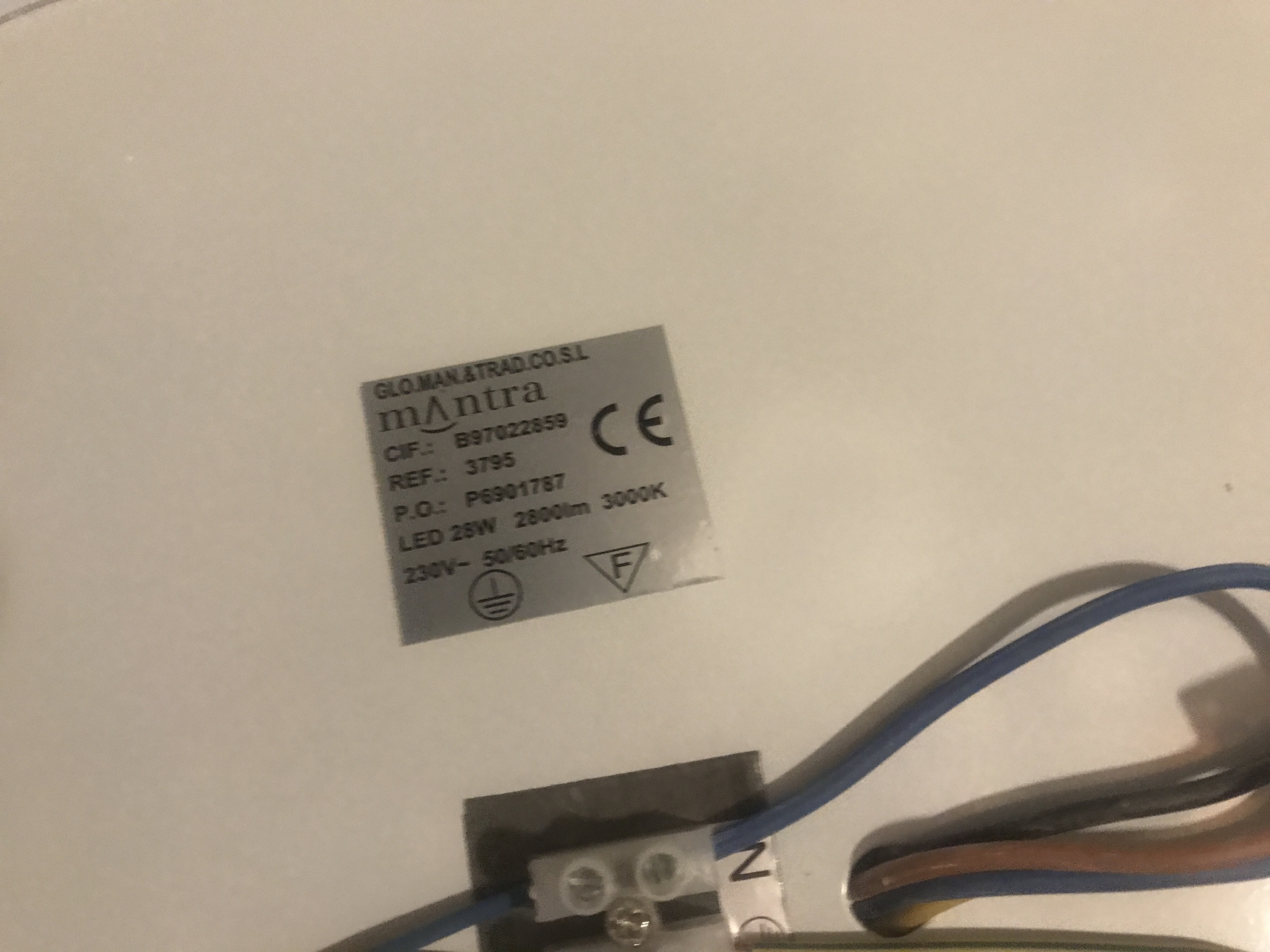

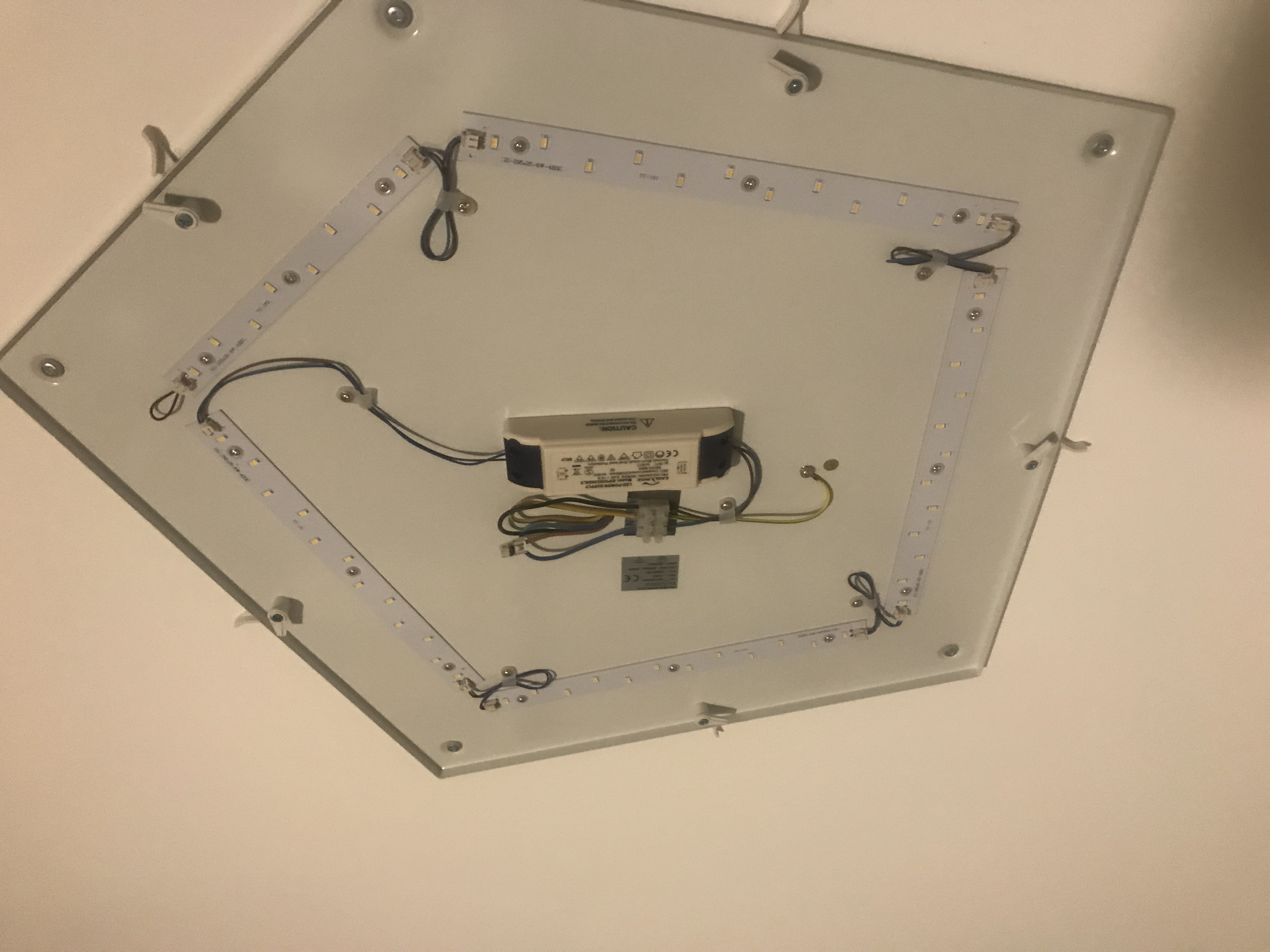

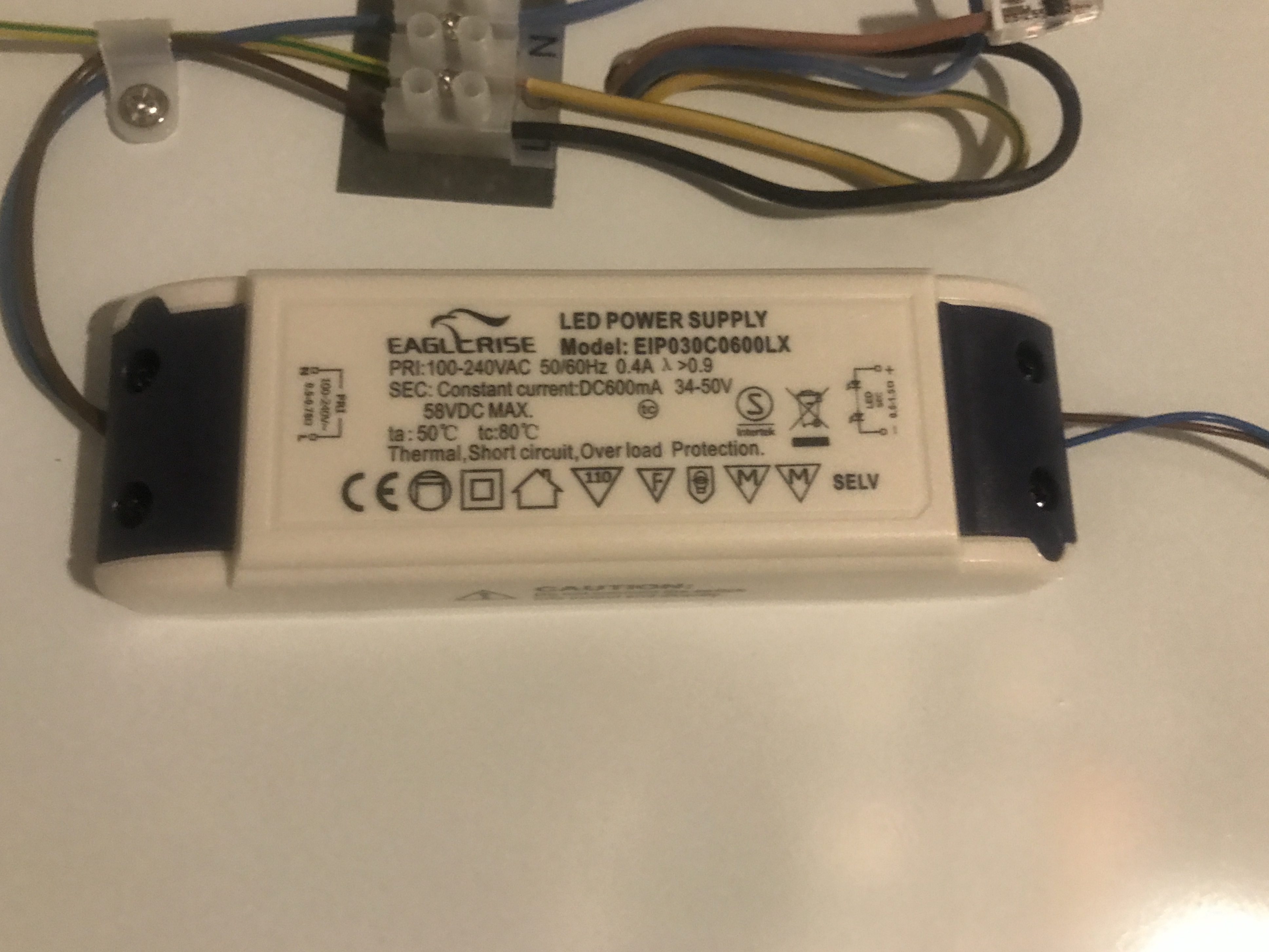

Użytkownik poszukuje zamiennika zasilacza LED 600mA do nietypowego żyrandola, który uległ awarii. Oryginalny zasilacz kosztuje 190 zł i jest dostępny tylko bezpośrednio od producenta. W dyskusji podkreślono, że zasilacz powinien być typu prądowego, a jego parametry muszą odpowiadać wymaganiom LEDów. Uczestnicy sugerują, aby przed wymianą zasilacza zmierzyć napięcie na jego zaciskach. Proponowane modele zamienników to Mean Well IDLC-25-500 oraz zasilacz od Kanlux. Wskazano również, że zasilacz o wydajności 500mA jest akceptowalny, ale może emitować mniej światła.
