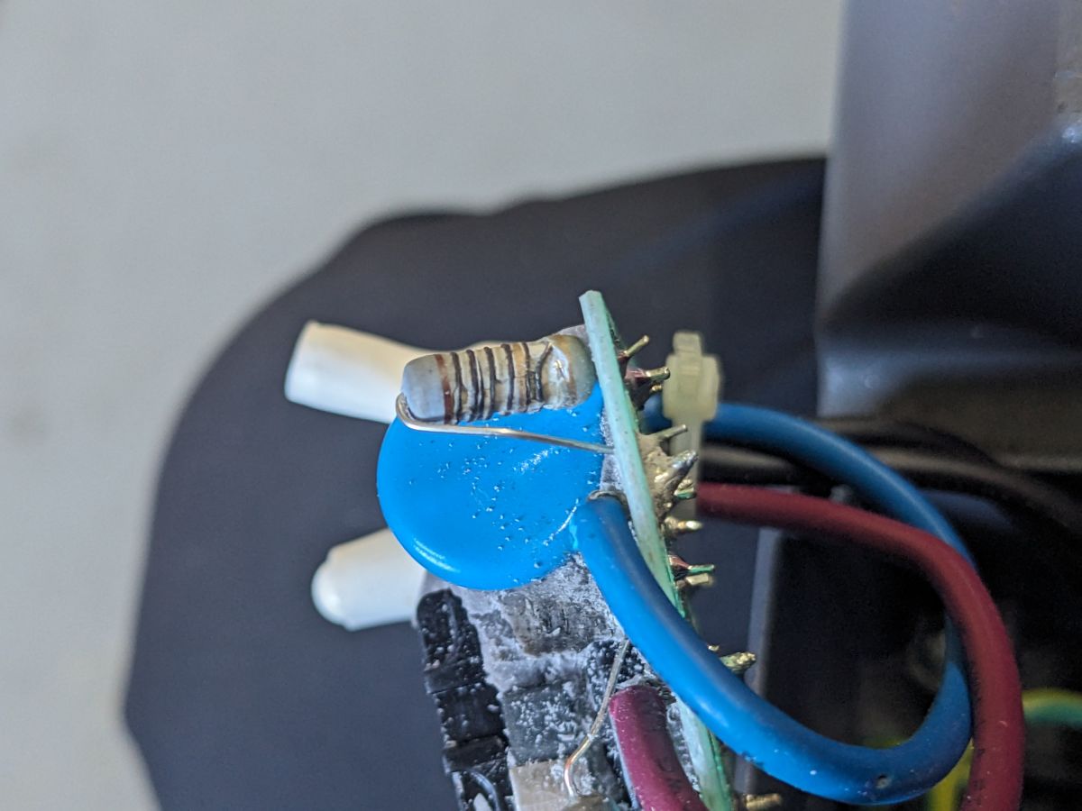

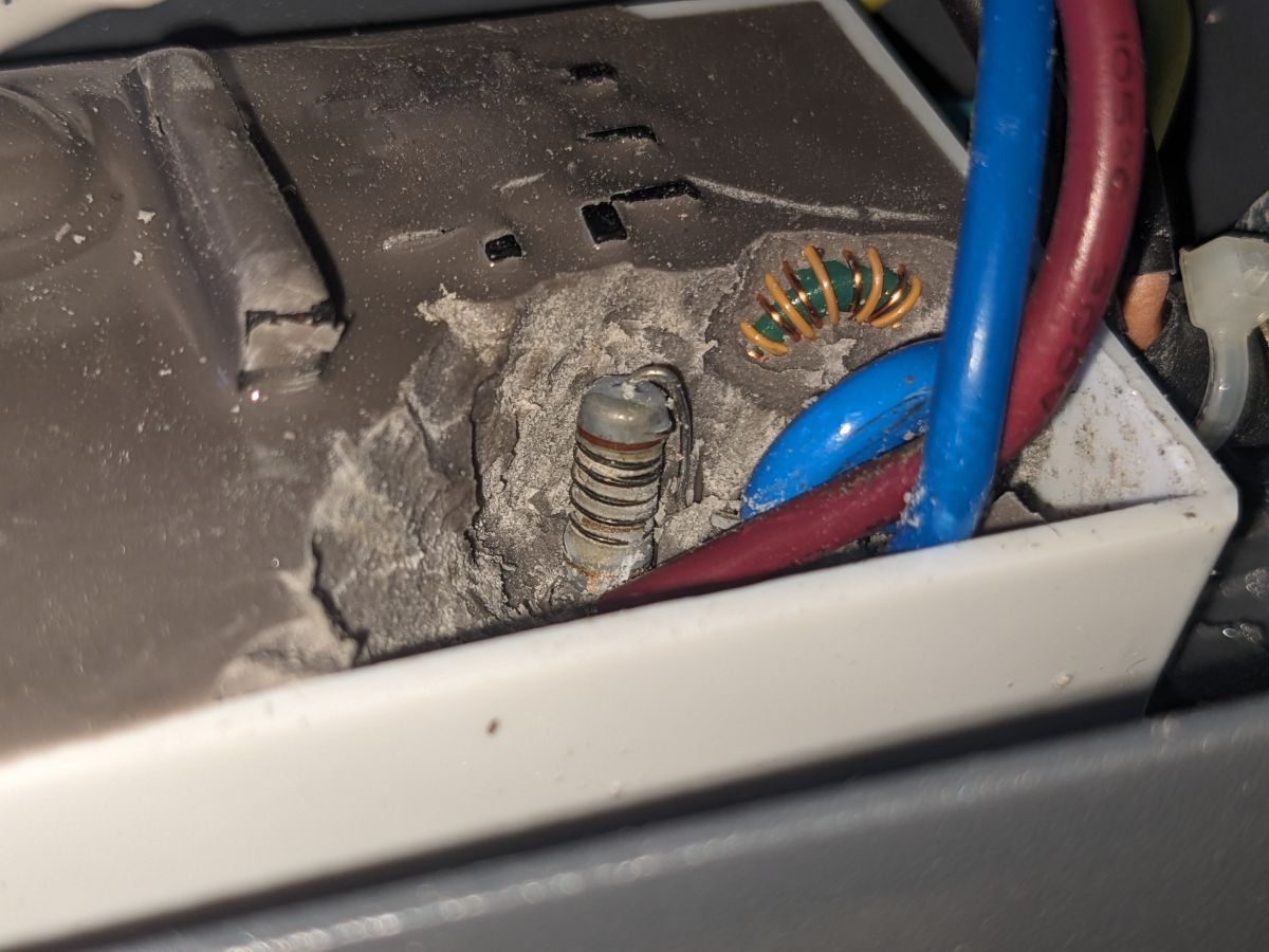

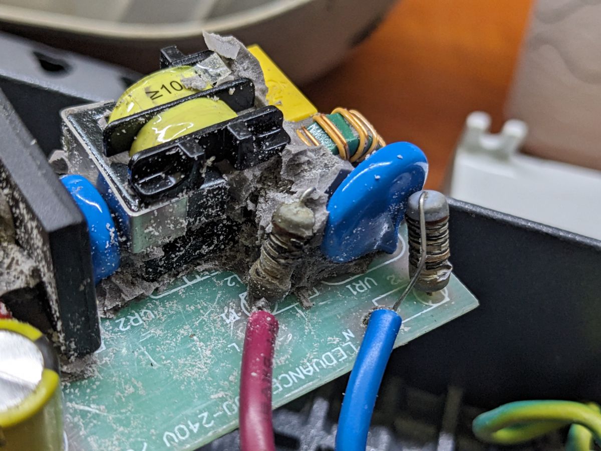

    Proszę o pomoc w doborze zasilacza do lampy LED ECO AREA L SPD 60W 840 7200LM GR. Padły mi dwie takie oprawy, nie ma napięcia na wyjściu z zasilacza, niestety zasilacz nie jest opisany i nie wiem, jakiego zasilacza szukać. Dane, jakie udało mi się znaleźć na lampie w podpiętych zdjęciach. Dzięki za pomoc. Pozdrawiam

    Zacznij od wymiany rezystorów bezpiecznikowych.

    Faktycznie jak przypatrzyłem się na zdjęcie, to wyglądają na uszkodzone. Jak Uszkodzony zasilacz lampy LED, widoczny kurz i uszkodzenia na płycie circuitowej. dobrać? Jakie parametry?
    Na wszelki wypadek wymieniłbym też warystor (VR1), który z nimi sąsiaduje. Możliwe, że oprawa dostała strzała przepięciem z sieci, warystor zwarł i upalił te rezystory bezpiecznikowe.

    Ok również wymienię , tylko jakie ter rezystory zastosować?

    Ocena: 543
    Jeśli nie jesteś w stanie ich rozkodować (po nadrukowanych na nich paskach) to możesz w ich miejsce wstawić bezpieczniki topikowe, zwłoczne, 2 A, 250 VAC (cylindryczne, szklane).

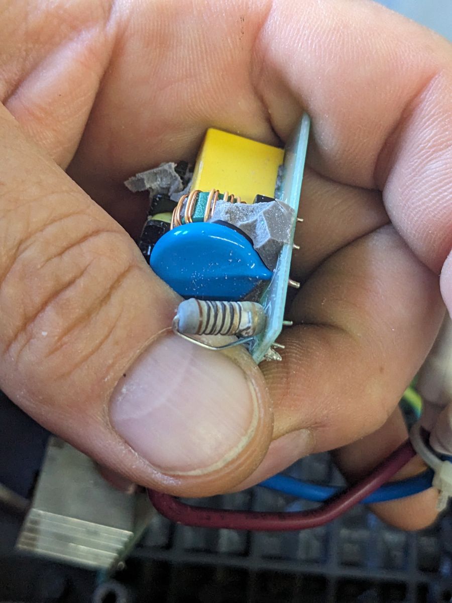

    Tyle na nich widać. 2A 350V,?
    Szczegóły wnętrza zasilacza LED, widoczna sprężyna, przewody oraz osad z kurzu. Ujęcie z bliska obwodu zasilacza LED w dłoni, pokazujące elementy elektroniczne i przewody. Widok bliski na płytkę elektroniczną z przewodami i komponentami, w tym rezystorem oznaczonym 2A, 350V.

    Niestety nic z nich nie da się wyczytać. Pozostaje więc zastosować bezpieczniki o których napisałem Ci powyżej.

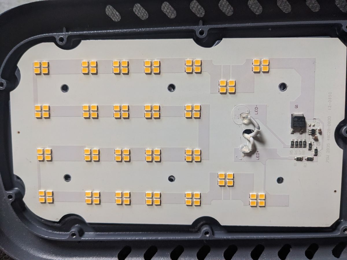

    Rozumiem, że ten uszkodzony zasilacz nie posiadał jakichkolwiek dodatkowych oznaczeń, które pomogłyby w dobraniu jego zamiennika (nie miał pokrywy na której znajdowałyby się jakiekolwiek informacje nt. jego parametrów). To trochę utrudnia zadanie. W takim razie wrzuć proszę jeszcze zdjęcie całej matrycy LED :)

    Wszelkie widoczne oznaczenia na oprawie i zasilaczu są w pierwszym poście na zdjęciach.
    Podpinam zdjęcie matrycy LED
    Dzięki za zainteresowanie. Zdjęcie matrycy LED z żółtymi diodami ułożonymi w rzędy na białej płytce. Widać także elementy lutowane.

    Podmieniłem te rezystory na bezpieczniki 6.3A i od razu jeden się przepalił.
    Doradźcie z tym zasilaczem Jakie parametry? 70W są diody. Jakie napięcie?
