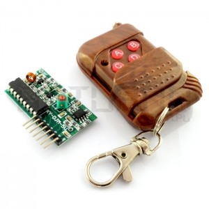

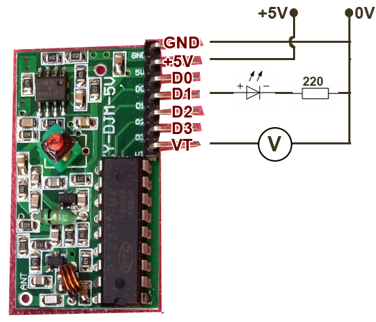

    Dzień dobry. Zakupiłem tani i popularny w internecie zestaw pilot + odbiornik.
    Funkcjonowanie sprowadza się do tego, że kiedy naciśnie się przycisk na pilocie, to na odbiorniku odpowiadający mu pin zmienia stan na wysoki.
    Zaniki sygnału - 4 kanałowy pilot i odbiornik 315MHz
    Chciałem zastosować to w taki sposób, żeby reagować na wciśnięcie oraz zwolnienie przycisku pilota. Na większych odległościach (kiedy odbiornik jest zamontowany na małym pojedzie kołowym) zaczynają się problemy. Przy permanentnie wciśniętym przycisku, odpowiadający mu pin chwilowo zmienia stan na niski. Zazwyczaj są to przerwy trwające nie dłużej niż kilkadziesiąt milisekund, ale zdarzają się też półsekundowe (stany niskie dłuższe niż wysokie) w związku z tym trudno obrać strategię, aby je skutecznie ignorować.
    Chciałem zapytać, czym jest to spowodowane?
    a) produkt jest kiepskiej jakości, lepiej kupić coś droższego...
    b) takie zastosowanie wymaga innej: modulacji, częstotliwości, anteny, zasilania itp...
    c) taka technologia nie nadaje się do wykrywania wciśnięcia i zwolnienia przycisku, lepiej użyć...
    Jeśli ma to jakieś znaczenie, to w ramach anteny przylutowałem do odbiornika przewód około 11cm.
    PS. Wiem, że częstotliwość jest zabroniona. Zakładam, że na 433MHz byłby identyczny problem.

    Silniki są blisko, odbiornik zasilany przez moduł przetwornicy impulsowej.
    Żeby nie było wątpliwości wstawiam film.
    Ogólnie na okoliczność przesłania sygnału ruszenia pojazdem zasięg jest bardzo dobry (z dowolnego miejsca w mieszkaniu przez cztery ściany). Gorzej, jeśli chce się zatrzymać rozpędzoną maszynę :) a zupełnie nie działają piruety w miejscu, bo przy tak krótkich impulsach silniki nie są w stanie ruszyć :(

    Jest bardzo źle. Moduł ma wyjście VT do podłączenia diody czy coś, aby sygnalizować odbiór. Kładziesz na pilocie coś i dostrajasz pokrętłem w module. Przy dostrajaniu musi być wyczywalny punkt, zarówno poniżej, jak i powyżej którego znika zasięg. Jak nie znajduje punktu, to jest uszkodzony on sam, albo uszkodzony pilot. Potem rozginając cewkę przy antenie w ten sam sposób. Jak nie znajduje punktu, to wina anteny. Jest to punkt rezonansu. Sygnał VT służy filtracji trzasków rozkazem delay przez µC, bądź układ opóźniającay RC i przerzutnik. Dekoder nie ma filtracji śmieci pozapasmowych podnośnej 38kHz.

    Obawiam się, że ustawienie fabryczne było najlepsze. Na pokrętle jest zakres ok. 40 stopni, powyżej i poniżej których sygnał zanika. Przy użyciu pinu VT nie udało mi się znaleźć punktu ciągłego zapalenia diody z odległości powyżej metra. Lepiej zachowują się piny D0-D3. Tam może być ciągły sygnał do 3 metrów, ale tylko jesli odbiornik i nadajnik są nieruchomo :( Na pilocie nie ma potencjometru. Mogę jeszcze przylutować przewód długości 1/4 fali, ale nie wiem ile to będzie dla 315MHz i czy cokolwiek polepszy?

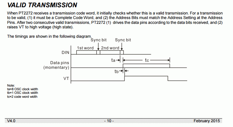

    No niestety takie uroki odbiorników superreakcyjnych, ale i tak coś tu nie gra, bo za szybko gubi zasięg. A w szczególności coś to za duża różnica między VT/D0-D3 ewidentnie. Jak patrzę w notę, to jedyną częścią wspólną między nimi jest tb=1 clock. Widocznie trzeba zgrać jeszcze oscylatory podnośnej 38kHz, tzn. dekodera z koderem, co też idzie uzasadnić tym, że bit ACK ta=8 clock jest 8x bardziej odporny na odchyłkę częstotliwości zegara. Wydaje mi się, że opóźnienie tb zostało wtrącone dokładnie w celu wykrycia ewentualnej odchyłki, bo oscylatory RC mają stabilność nieciekawą.

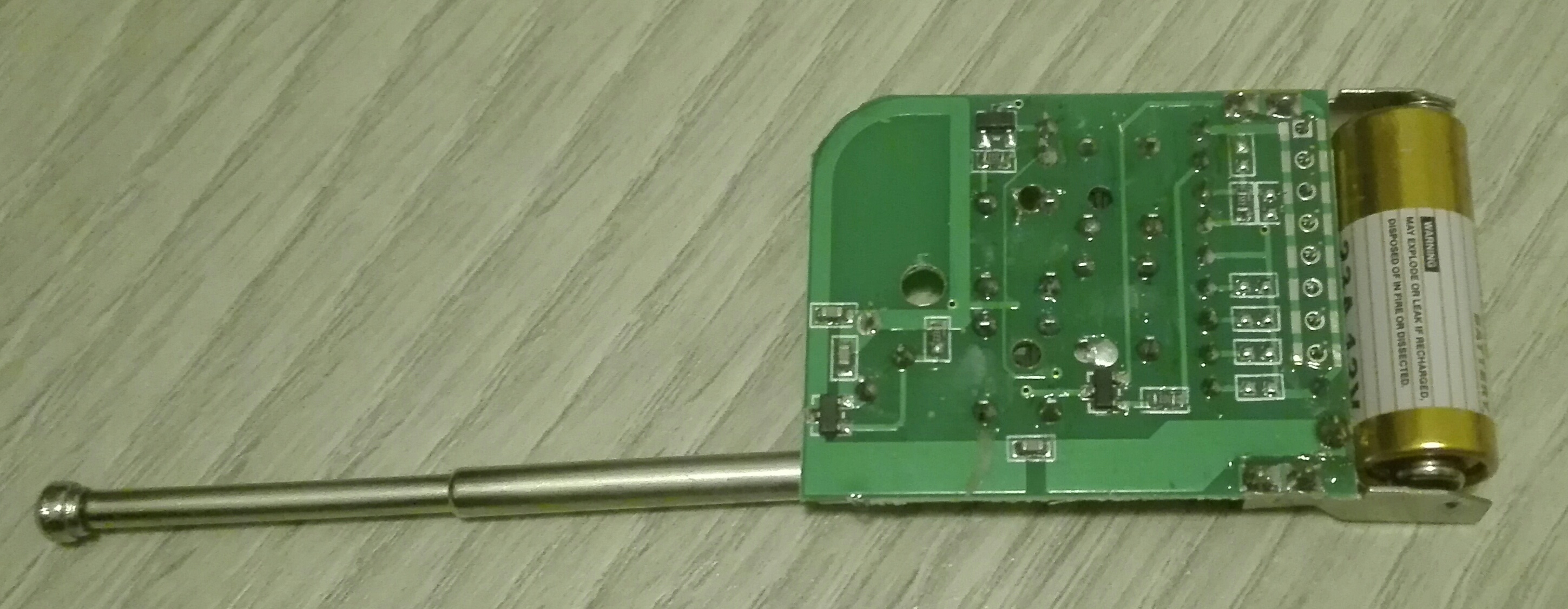

    Jakbyś wrzucił foto pilota (tzn. płytki), to może będzie możliwość dostroić antenę w nim.

    Moje obserwacje mogą nie być obiektywne, ale różnica między VT i D0-D3 była na pewno.
    W tym miejscu trochę wymiękam :D

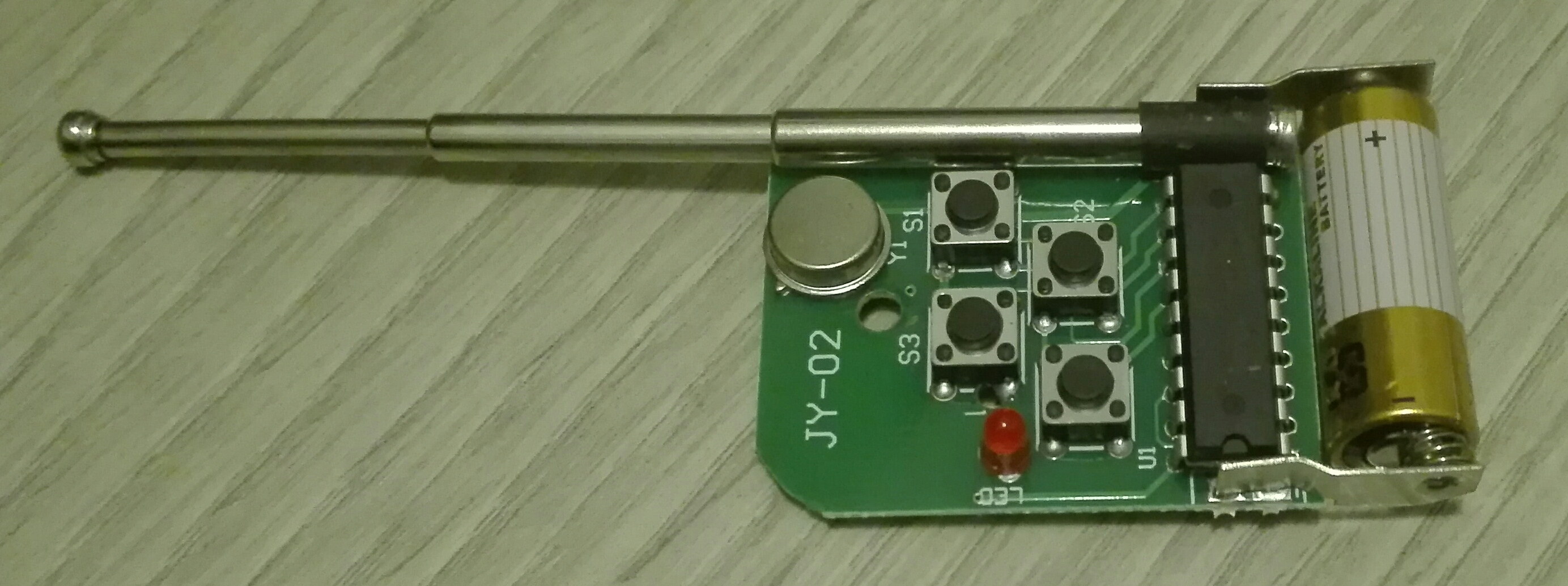

    Wstawiam zdjęcia pilota. Wiem tylko tyle, że z tyłu są piny, którymi lutuje się kod parowania.

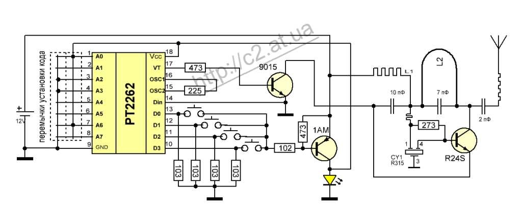

    Antena jest podłączona w sposób debilny, ale tak to już jest z tymi pilotami. Nie będę tego rysował, bo jesteś kumaty, więc metodą prób i błędów da radę dopasować ją na najniższy SWR znajdując po tym okręgu punkt lutowania jej na najlepszy zasięg. Nośna pilota jest stabilizowana częstotliwościowo i z tych 12V powinno iść jak burza.

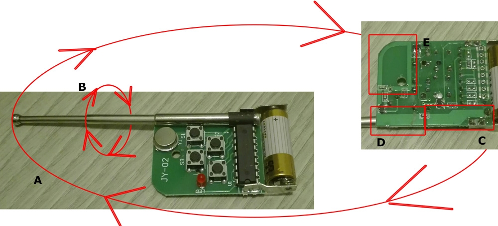

    Kurcze, staram się jak mogę, ale nie wiedzę tego okręgu :(
    chodzi o to, żeby inaczej skierować antenę, czy wywiercić na PCB dodatkowy otwór lutowania w innym miejscu?

    Nie no co Ty. Kwadrat E. Jak znajdziesz optymalny punkt lutowania po tym okręgu, to będzie lepiej.

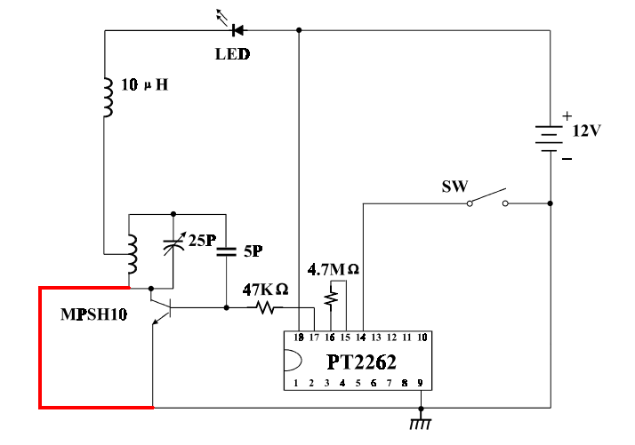

    I jeszcze ewentualna zwora do testu bez modulacji przed dekoderem, lub też na wskaźnik pola z użyciem sondy w.cz.
    W takim układzie natychmiast spali się dioda LED.
    ...Nośna pilota jest stabilizowana częstotliwościowo i z tych 12V powinno iść jak burza...
    Jak się stabilizuje nośną częstotliwościowo?

    Co to za kolorowanie znowu nic tam się nie spali. Schemat poglądowy także schemat niech się spali kij tam z nim. Może bym to narysował, ale klient właśnie wydzwania wqrw...y, bo ja tracę czas przez Ciebie zamiast robić. Pretensje nie do mnie. Co się tak czepiłeś razem z tym Krisem daj mi spokój. Stabilizacja CY1 R315. LED ma zasilanie inne. Także sory.
    Link do strony http://rfanat.qrz.ru/s21/pt2262_upravlenie.htm

    Podczas testów okazało się, że najlepszy zasięg odbiornika jest na baterii płaskiej 9V + stabilizator 5V, co nakierowało mnie na poszukiwanie kondensatorów w przypadku innych źródeł zasilania (przetwornica, usb).
    Starłem pilniczkiem trochę PCB na krawędzi i przylutowałem przewód w zasadzie byle gdzie. Poprawa była znacząca. Próbowałem wykorzystać standardową antenę z pilota, ale ostatecznie musiałem się jej pozbyć, bo tylko przeszkadzała. W przypadku przewodu (u mnie około 11cm) najlepiej żeby jak najszybciej wychodził z obudowy pilota. Do odbiornika przylutowałem drucik około 23cm.
    Na tym etapie, do robienia testu musiałem wychodzić do drugiego pokoju, żeby doświadczyć migania diody. Do pełnego sukcesu (metodą prób i błędów) dodałem dwa kondensatory 100nF i 470uF. Dam znać, jak wypadną testy mobilne.
    EDYTOWANE
    Na platformie mobilnej też działa świetnie :)
    @hektar Zahler serdeczne dzięki za pomoc. Temat rozwiązany.
