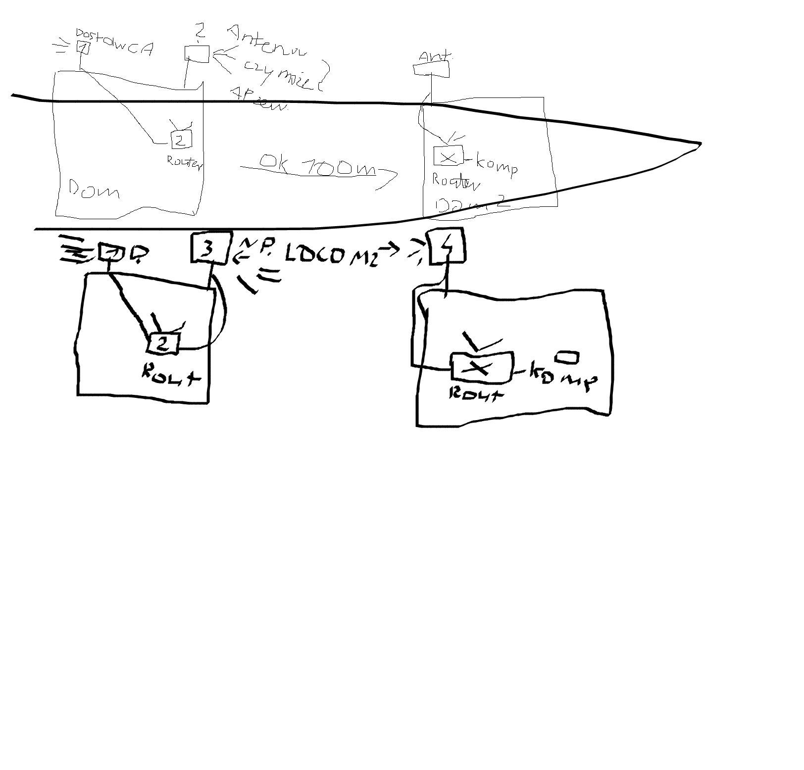

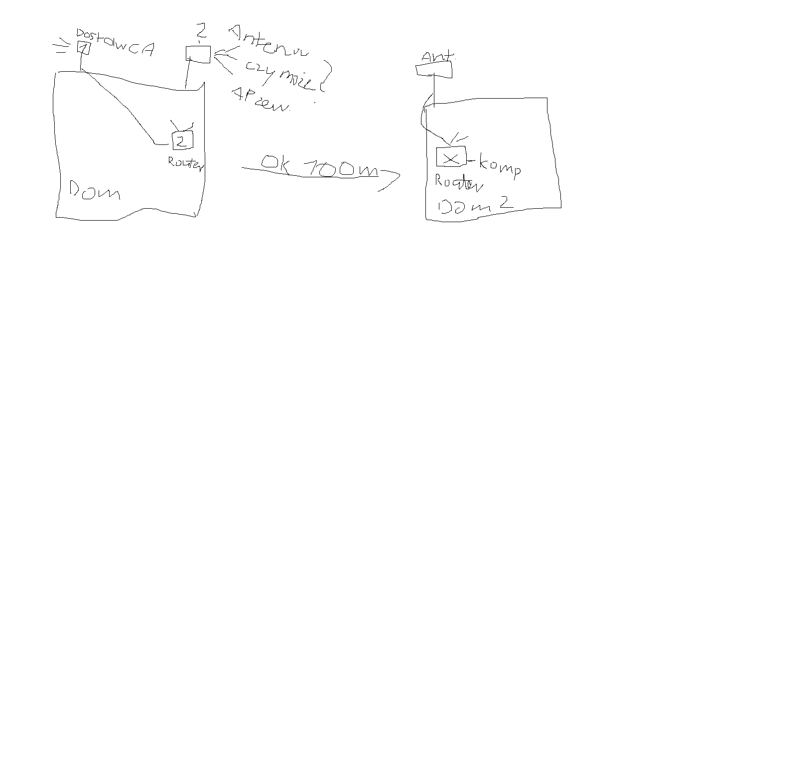

    Witam, czy mozna to zrobić i jak to zrobić jeśli się da ? Do routera 2 mam kupić samą zewnętrzną antenę czy może zewnętrzne Ap i czy w ogóle to będzie działać na dom 2?Wifi 2.4 Ghz . Punkt dostępowy, czy antena i czy w ogóle tak się da ?

    Most bezprzewodowy na dwóch urządzeniach zewnętrznych np. LOCO M2, M5.

    Mam rozumieć , że potrzebny mi jest zewnętrzny punkt dostępowy podpięty do routera 2 z dom i drugi do routera x z dom 2 ? Nie wystarczy na jednym urządzeniu router 2 ?

    Właśnie takie kolega @makosuu inne rozwiązania mają dużo ułomności które sam zaobserwujesz jak chcesz eksperymentować.

    Jeśli chcesz taniej to kup starsze Nanostation 5.
    http://allegro.pl/ubiquiti-nanostation-5-ubnt-ns5-tanio-i7203174670.html
    http://allegro.pl/ubnt-nanostation-5-5ghz-gwarancja-ubiquiti-i7159984356.html
    Do tego jeszcze musisz dokupić adapter POE ale to już grosze.
    A konfiguracja nie jest trudna, a stabilność i ogólne działanie to w ogóle inny poziom jak taki repeater.

    Możesz tak próbować, może działać ale 100% pewnym rozwiązaniem jest 2xCPE. Ja nie polecam takich prowizorek, kupisz jakąś antenę i jakąś kartę sieciową/router jako client, się okaże później że to źle działa, będziesz się irytować, stracisz na to czas i pieniądze... Wybór należy do ciebie, czy postawisz na profesjonalny i pewny most bezprzewodowy czy januszowanie na (tanich) antenach.

    Tak. 2x LOCO M2 jest bardzo dobrą opcją.

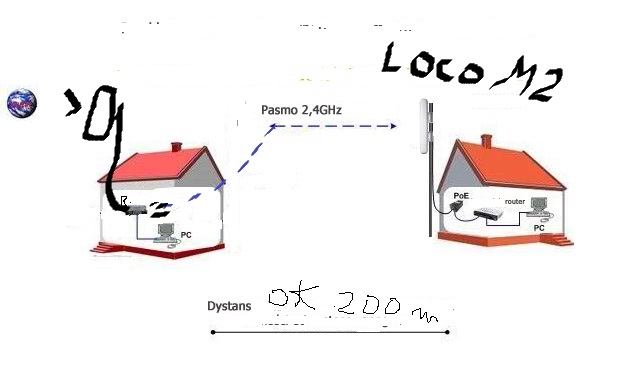

    Witam. Trzeba się za to zabrać, zielony jestem dalej i nasuwa mi się jeszcze kilka pytań, czy mogę najpierw spróbować w ten sposób skoro jest taka mała odległość i czy to może działać ? Pomyślałem , że nie muszę zakupywać dwóch loco m2 od razu , mogło by wypalić to ?
    kolejne pytanie loco m2 ma jedno gniazdo main port , a loco m5 dwa main i secondary port , do czego służy drugie i czy jest mi potrzebne ?
    Ten drugi ethernet daje możliwość podpięcia np. 2 komputerów.
