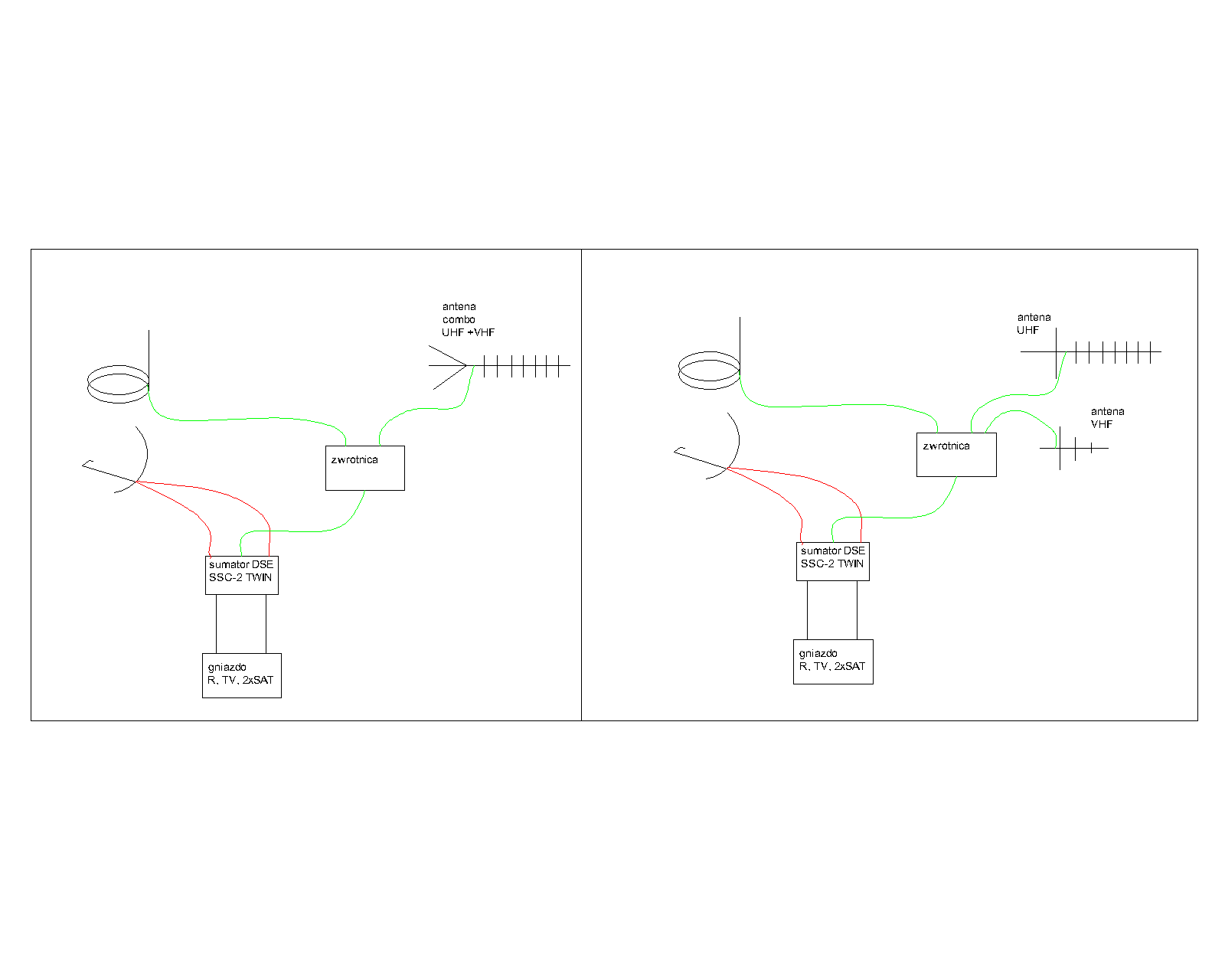

    Obecnie mam instalacje 2xSAT + FM zbudowaną z antenty SAT z konwerterem TWIN oraz antenty FM DIPOL 1RUZ PM B Z BATEM połączonych sumatorem DSE SSC-2 TWIN. Po drugiej stornie jest gniazdo RTV+2xSAT do którego jest podłączony dekoder SAT + amplituner. Wszytko działa OK
    Rozbudowa instalacji 2xSAT + FM o DVB-T mux 1,2,3,8 - wybór anten i zwrotnicy
    Obecnie chce rozbudować instalację o DVB-T mux1,2,3 i 8. I widże to w 2 opcjach:
    1) antana combo połączona zwrotnicą z anteną FM i potem to do sumatora
    2) antena UHF + antena VHF połączone zwrotnicą z anteną FM i potem to do sumatora
    Tańsza i prostsza jest opcja 1, tylko nie jestem pewny czy zwrotnica po podłączeniu jednego kabla od anteny combo nie utnie mi zakresu VHF od mux8 ? nie widziałem takiej zwrotnica która była by (UHF-VHF) + (VHF od radia) - chyba że coś zasugerujecie ?
    Jaką / jakie antenty zaproponujecie i jaką zwrotnice? Wydaje mi się że wzmacniacz nie potrzebny?

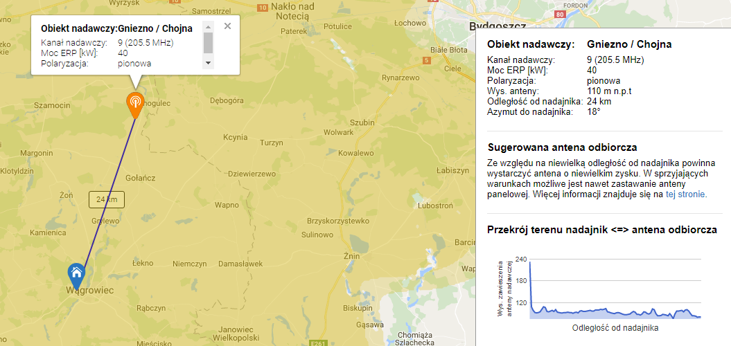

    Dodam że zwrotnica będzie na strychu, z tego powodu że antene SAT i FM mam na po południowej stronie a DVB-T musze skierować na północ w kierunku nadajnika Choja - jestem w Wągrowca
    http://ams.waw.pl/spip.php?article57
    http://ams.waw.pl/spip.php?article68
    Mux-8 z Chojny nadawany jest w polaryzacji pionowej, zatem antena combo z możliwością ustawienia części VHF do pionu lub (lepsze rozwiązanie) antena UHF + VHF.
    sqymon napisał:
    Wągrowiec
    Czy kierując antenę na Chojną masz "po drodze" nadajnik mux-3 na ul. Mickiewicza?
  • #3 17065862
    sqymon
    Posty: 72
    Ocena: 8
    No niestety do nadajnik na Mickiewicza zupełnie inny kierunek - na wschód
