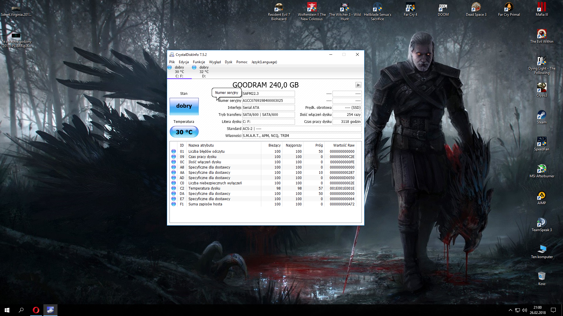

  • #6 17066361
    jack63
    Posty: 11722
    Pomógł: 848
    Ocena: 2782
    Pomiar multimetrem to za mało. Mogą być tętnienia.
    Poza tym masz podłączone dwa dyski.
    Crystal coś dziwnie podaje. Pewnie dane dla ssd są na drugiej stronie.
    Od łącz drugi dysk i próbuj.
    Zdejm OC i próbuj.

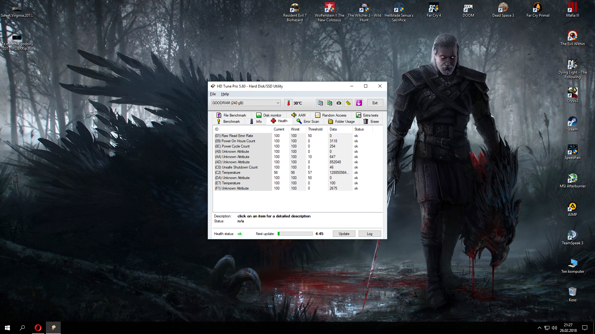

  • #7 17066382
    Send1N
    Posty: 351
    Pomógł: 2
    Ocena: 52
    Zawieszanie komputera tylko podczas korzystania z przeglądarek internetowych
    Tu jeszcze z HDTune.
    Tak z ciekawości co crystal zle podaje? wkleiłem screena z zakładki na SSD a nie HDD
