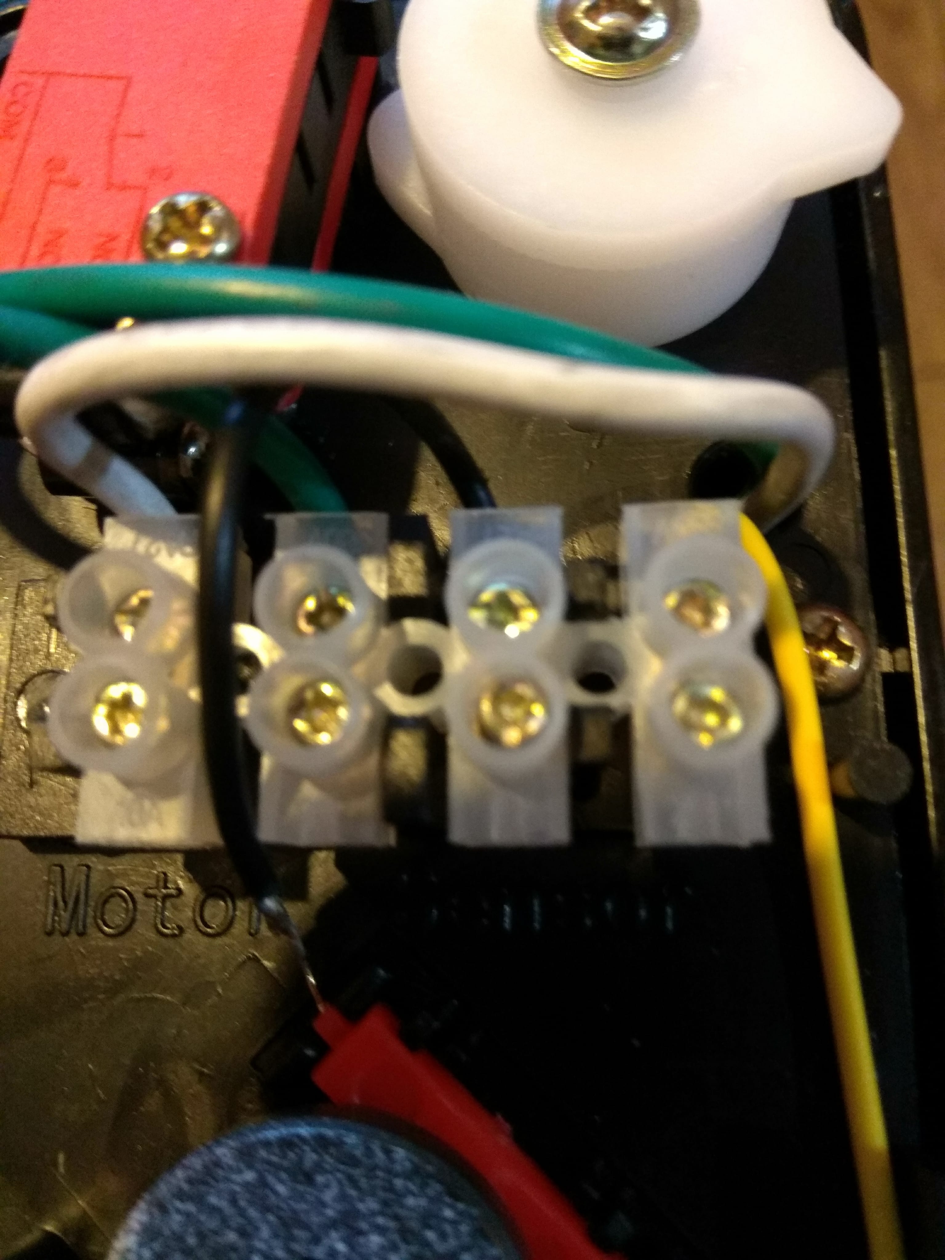

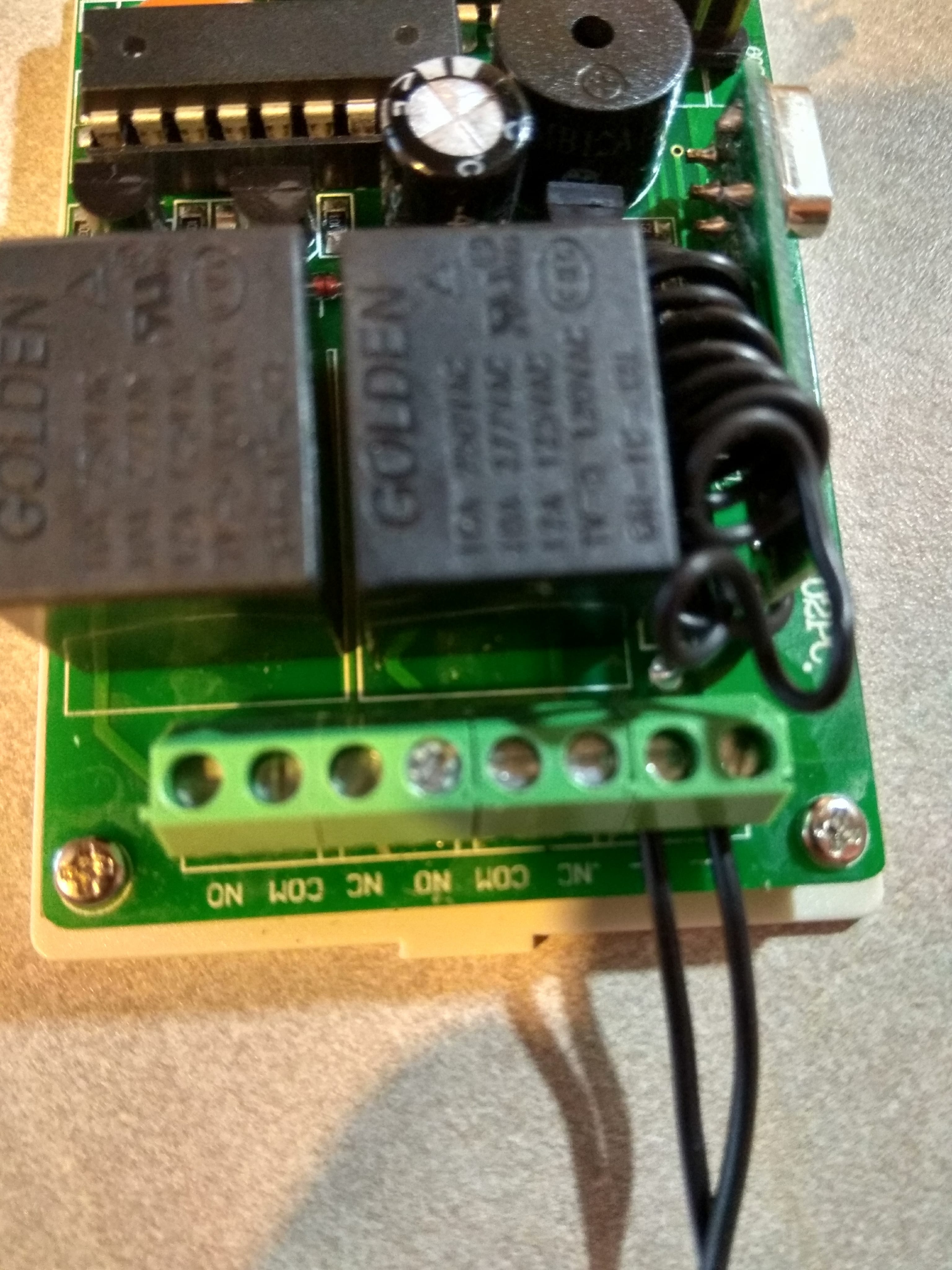

    Witam .
    Nie podałeś kilku ważnych informacji ;
    -jaki to sterownik
    -jaki to siłownik
    -jakie napięcie zasilania
    -do czego to ma służyć.

    Zasilacz nadaje się tylko zasilania sterownika ,nie siłowników.Ile siłowników będzie zastosowanych jeden ,czy dwa.Co ma robić ten siłownik ?,zamykać bramę ,furtkę?,to jest istotne.

    Moim zadaniem zastosuj typową centralę do bramy dwuskrzydłowej na napięcie 24V,gdyż na takie napięcie pracują siłowniki .
    Ja od wielu lat stosuję napędy do bram ,które akurat posiadają centrale sterujące z firmy ELDRIM.Przykładową centralą jaką możesz zastosować jest centrala eL13TE-24V - Sterownik bram dwuskrzydłowych 24V 2x75W.Nie chce zachwalać że jest to produkt najlepszy ,być może są lepsze.Lecz Ja nie miałem z nimi problemu i nie mam do tej pory.Zaletą jest łatwy montaż ,i bardzo proste programowanie w porównaniu z innymi centralami.Piloty są w dobrej cenie i można je zastąpić zamiennikami przykładowo z Proximy.Nie mogę w tej chwili przytoczyć jaka centrala byłaby dobra.Ta o której piszę kosztuje około 320zł brutto.Myślę że w Twojej okolicy są przedstawiciele handlowi.Oczywiście zasilanie możesz zrobić za pomocą transformatora toroidalnego z wyjściem 24V.Nie będę się rozpisywał na temat parametrów centrali ,gdyż znajdziesz to sam .
