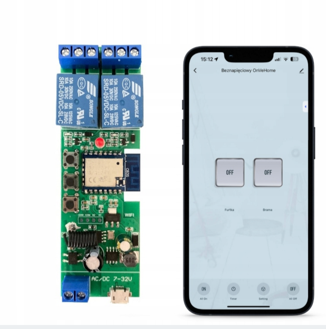

    Witam kupiłem taki sterownik i chciałbym go wykorzystać do bramy dwuskrzydłowej na dwóch siłownikach tylko nie wiem jak je podłączyć czy jest tu ktoś co się na tym zna? Z jednym to by dużego problemu nie było Sterownik z aplikacją na smartfonie do bramy dwuskrzydłowej. 😀

    Ok, tylko jak zmienić biegunowość, żeby siłownik po wyłączeniu lub włączeniu wracał w jedną lub drugą stronę? Nie ukrywam, że jestem w tym zielony. 😀

    Potrzebujesz centrali sterującej i do niej podłączysz to urządzenie. Na początku trzeba by wiedzieć: na jakim napięciu pracują siłowniki (24VDC czy 230VAC), czy masz jakieś krańcówki i fotokomórki. Wtedy będzie można dobrać centralę.

    Siłownik na 12V sprawdzałem i bez centrali na jednym siłowniku normalnie działa. Chodzi mi tylko o to, jak podłączyć dwa siłowniki pod różne przekaźniki, żeby nie podłączać obu pod jeden styk.

    mariusz15312 napisał:
    Siłownik na 12v sprawdzałem i bez centrali na jednym siłowniku normalnie działa tylko mi chodzi jak podłączyć dwa siłowniki pod inne przekaźniki żeby nie podłączać dwa pod jeden styk
    Nie nie do końca normalnie bo:
    -startując nie masz pewności z jakiej pozycji startujesz (centrala wie to z krańcówek)
    -nie wiesz kiedy się zatrzymać (centrala zlicza czas + ma krańcówki) i kiedy zwolnić przed zatrzymaniem (co też jest wskazane)
    -nie zmieni ci to kierunku
    -nie opóźni ci to jednego skrzydła względem drugiego (a powinno)
    -nie masz żadnego zabezpieczenia przed zgnieceniem pojazdu, pieszych albo zwierząt

    krańcówki są w siłownikach z tego co patrzę to te centralki mają swoje przekaźniki to niby jak ją podłączyć pod tą co ja mam?

    Sterownik z dwoma przekaźnikami obok smartfona z aplikacją do sterowania. no ten sterownik
    Całym procesem automatyzacji otwierania, zamykania, zatrzymania pośredniego steruje centrala napędu bramy, to co kupiłeś to jedynie tylko urządzenie do sterowania bramą za pomocą np. smartfona po WiFi i nie tylko, urządzenie daje impuls do centrali napędu i centrala wykonuje polecenie, podobnie jak z pilota lub przycisku zwiernego.
    Z fotografii wynika że jest to sterownik dwukanałowy, można podłączyć do niego dwa urządzenia, którymi będziesz mógł sterować, może to być np. brama wjazdowa, brama garażowa, ale żeby tak się stało napędy te muszą mieć swoje centrale sterujące.
