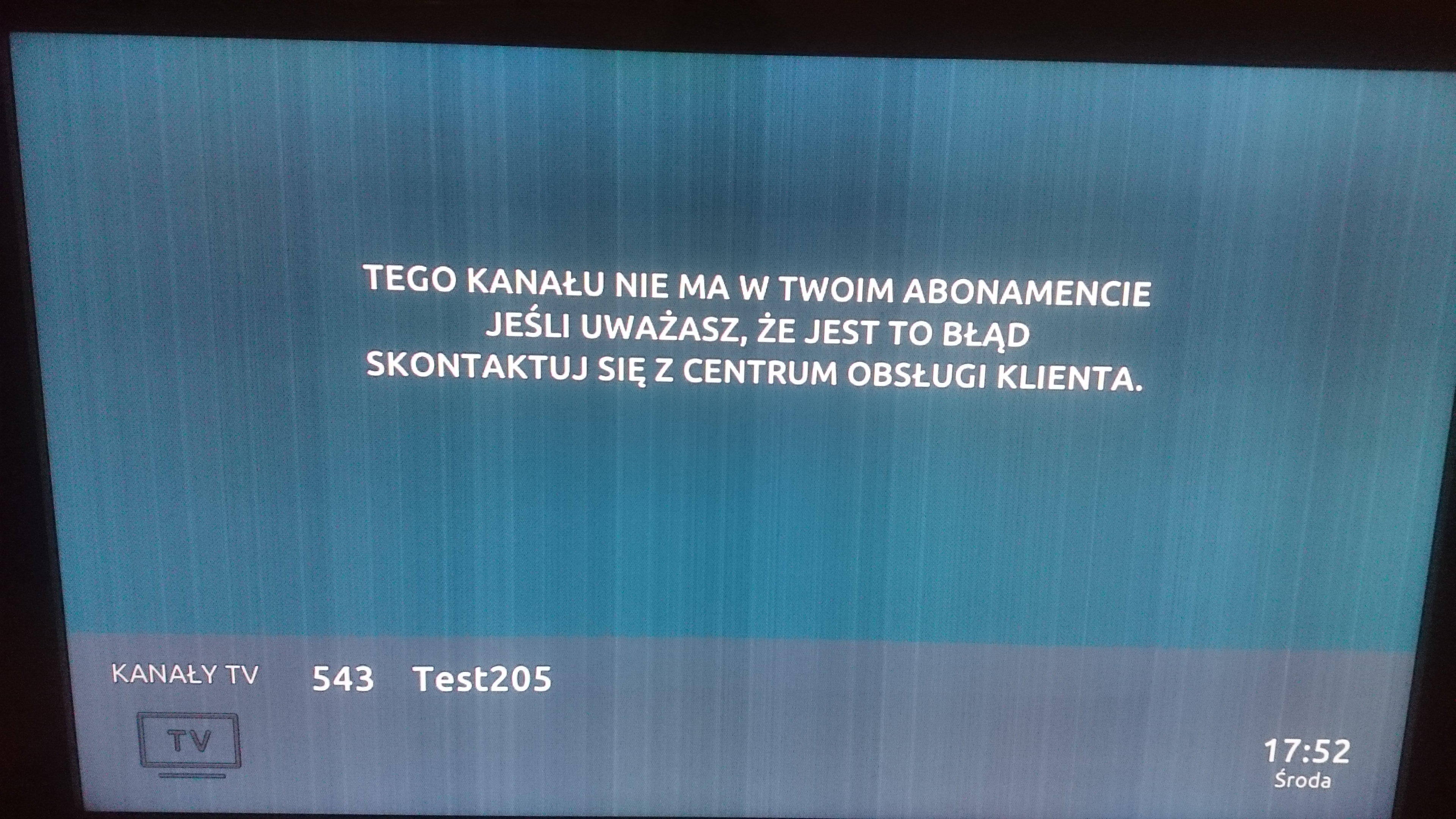

    Posiadam telewizor SAMSUNG, model: LE37S62BX/XEH.
    Od pewnego czasu odcienie czerni stają się niebieskie oraz na ciemnym tle pojawiają się pionowe paski tak jak widać na zdjęciach.
    SAMSUNG LE37S62B - Ustawienia - jasność, kontrast, nieprawidłowy kolor czerniSAMSUNG LE37S62B - Ustawienia - jasność, kontrast, nieprawidłowy kolor czerni
    Po otwarciu obudowy przeczyściłem wnętrze, docisnąłem złącza. Niestety to nie pomogło. Kondensatory wyglądają w porządku. Po dłuższej zabawie odkryłem, że problem tkwi w ustawieniach jasności, kontrastu oraz ostrości. Gdy zwiększam wartości problem znika lub jest minimalnie widoczny. Natomiast podczas zmniejszania tych wartości (zwłaszcza jasność) pionowe paski oraz niebieski kolor na czerni jest bardziej widoczny.
    SAMSUNG LE37S62B - Ustawienia - jasność, kontrast, nieprawidłowy kolor czerniSAMSUNG LE37S62B - Ustawienia - jasność, kontrast, nieprawidłowy kolor czerniSAMSUNG LE37S62B - Ustawienia - jasność, kontrast, nieprawidłowy kolor czerni
    Zastanawiam się, co jest przyczyną bo ustawienia powinny działać w pełnym zakresie. Co mogę z tym zrobić i czy warto się z tym "bawić"?

    Witam a próbowałeś przywrócenia ustawień fabrycznych.

    Jak w tym modelu przywrócić ustawienia fabryczne? W ustawieniach nie ma takiej opcji. Jest jakaś sekwencja na pilocie do uruchomienia?
