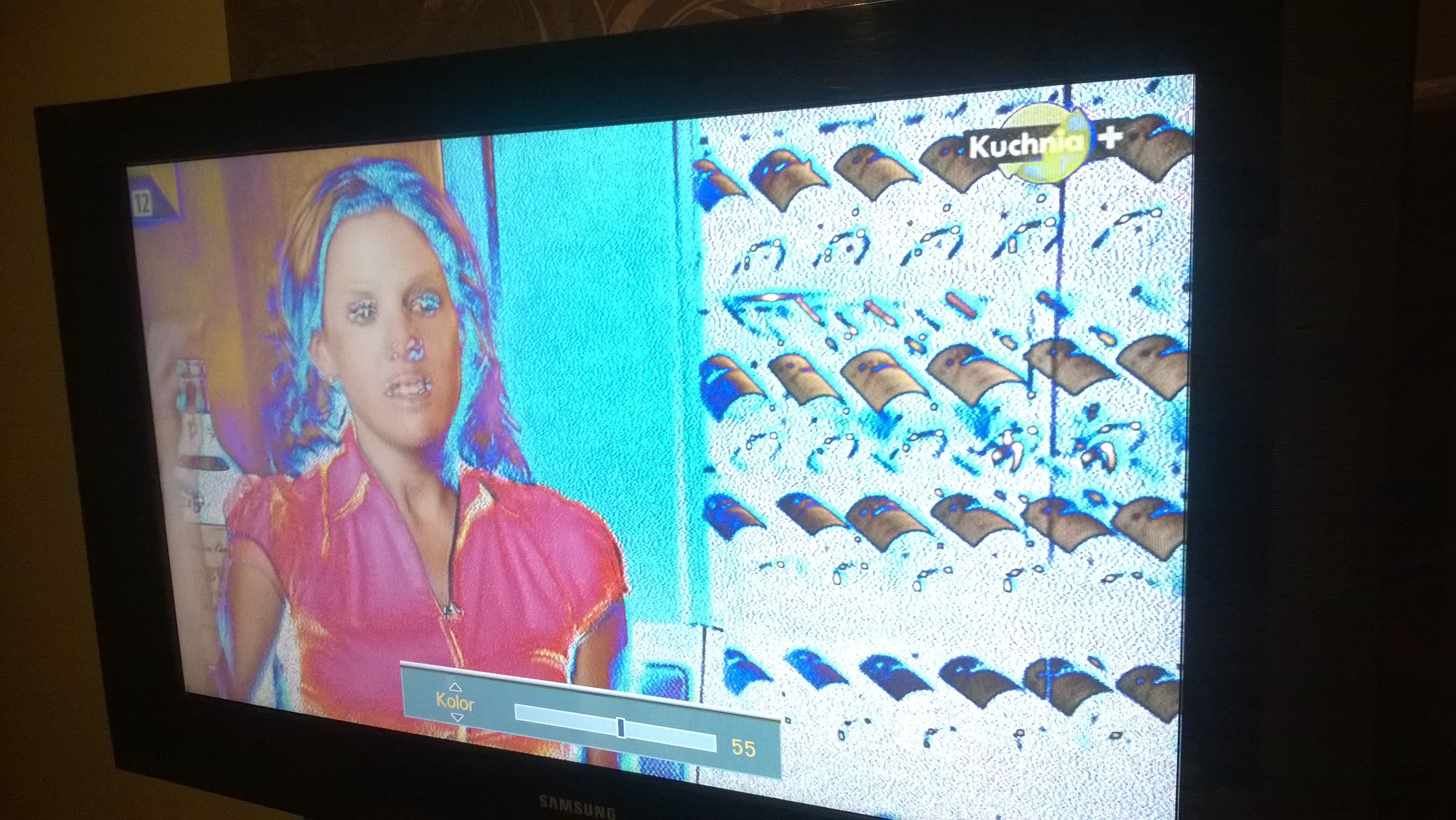

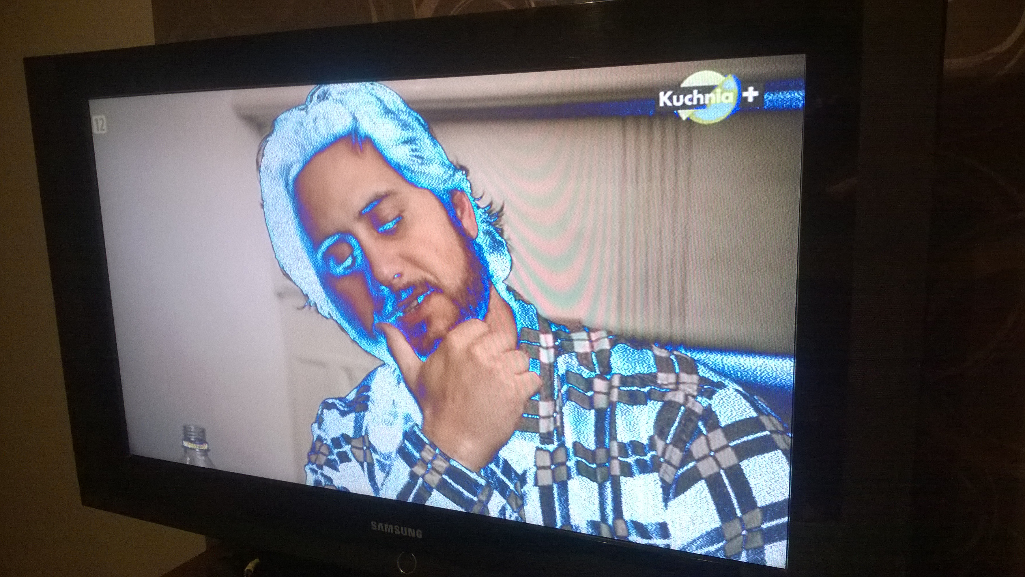

    Od 7 lat mam TV LCD Samsung model LE37S62B. Dotychczas działał jak należy ale od kilku matryca dziwnie, nienaturalnie wyświetla kolory ( niebieskie włosy, niebieskie oczy ) , a gdy w ustawieniach dam na obraz czarno biały to wkrada się w obraz kolor niebieski ( jedno ze zdjęć) . Czy miał ktoś z was taki problem i czy w ogóle naprawa staje się opłacalna ? Poniżej kilka zdjęć:

    Być może robiłeś, ale ja bym zrobił:
    Podaj inne żródło syganłu, np podłącz DVD czy inne urządzenie i zobacz czy nadal będą przekłamania kolorów.

    Oczywiście na DVD też jest tak samo, na innych wejściach i źródłach sygnału też tak samo czyli na 100% wina TV.

    AuO + brak kontrastu -> T-Con -> AS15-F.
    Proponuje jak najszybciej się tego pozbyć wymieniając w/w układzik
