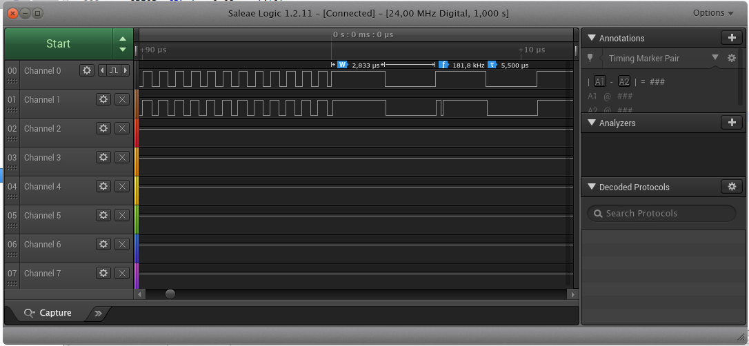

    Prosiłbym kolegów o pomoc w doborze układu który pozwoliłby na "wyłapanie" ramek pewnej transmisji.
    Jest to stary intelowski protokół BITBUS oparty na sieci RS485 o szybkości ~300kbit/s.
    Udało mi się rozszyfrować ramkę z użyciem STM32 z zegarem 72Mhz lecz pojawił się problem z zakłóceniami. Niestety magistrala w warunkach przemysłowych jest strasznie zakłócona i w stanie "ciszy" wygląda jak "poszatkowany tort" :( (impulsy ~1,2Mhz). Nic nie daje żadne podciąganie, terminatory.. wymiana kabli nie wchodzi w grę zwłaszcza że fabryczne urządzenie (master i kilka slave'ów) pracują bez błędów. Potrzebuję wyciągnąć z ramki dane o temperaturze, dotychczas "łapałem" zbocza w przerwaniu czas między przerwaniami do bufora i analizowałem to w głównej pętli. Niestety to działało tylko "na stole" :(. Przydałoby się analizować to w przerwaniu ale niestety STM32 "nie wyrabia" :(. Wątpię też że zwykły AVR sobie też z tym poradzi (pomimo że obsługa bezpośrednia pinów jest dużo "szybsza"). Zastanawiałem się nad jednordzeniowym 8051 z taktowałem 100MHz (Silicon Labs takie zabawki ma). FPGA to niestety za dużo nauki. Może macie jakieś propozycje.
    Załączam wygląd przebiegu.

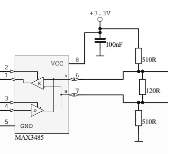

    Ja zawsze daje tak : Dobór mikrokontrolera do analizy nietypowego przebiegu485.png (12.91 kB)Musisz być zalogowany, aby pobrać ten załącznik.
  • #14 17089601
    ghost2000
    Posty: 375
    Pomógł: 2
    Ocena: 12
    KeinXor napisał:
    Ja zawsze daje tak
    Czyli /B do masy, A do zasilania. Autor tematu zrobił odwrotnie.
